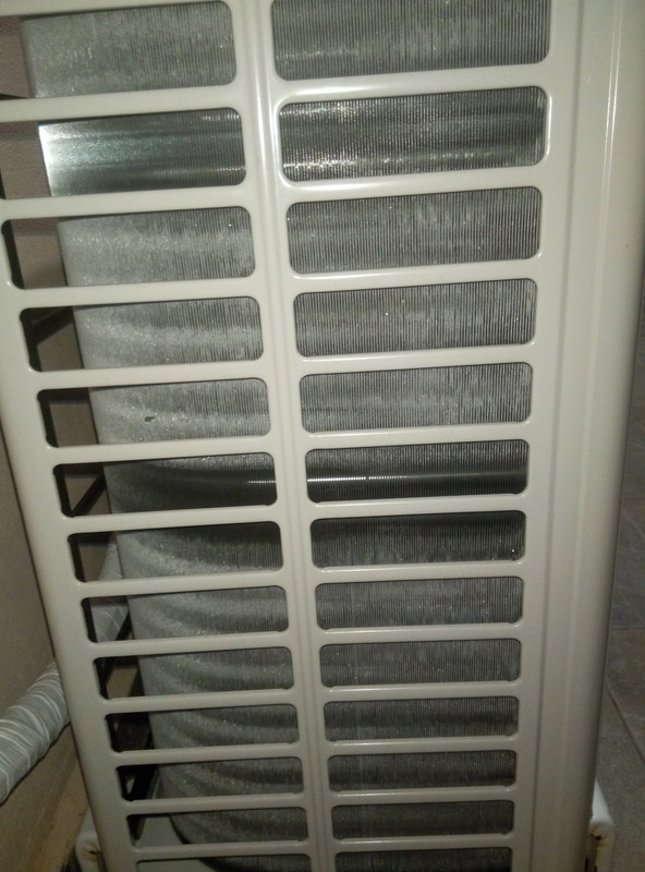

Όταν συγκρίνω τις εξωτερικές μονάδες , τη δική μου (AOYG 24KLTA) και το πχ 18αρι Mitsubishi ( MUZ-SF50VE), παρατηρώ ότι το Fujitsu έχει πολύ λεπτά και πυκνά fins στο ψυγείο. Δεν έχει χώρο να απλωθεί και έχουν συμπυκνώσει τις επιφάνειες σε μικρότερες διαστάσεις .
Κάτι αντίστοιχο με το video της Toshiba για το μέσα στοιχείο (στο 1:30) :
Spoiler
Το πρόβλημα όμως τώρα είναι ότι οι αποστάσεις μεταξύ των fins έχει μικρύνει οπότε είναι πιο εύκολο να πιάσει πάγο + ότι η εξωτερική μονάδα λόγω μικρότερων διαστάσεων έχει μικρότερης διαμέτρου ανεμιστήρα άρα θέλει περισσότερες στροφές και άρα πέφτει η θερμοκρασία του περισσότερο (με το πιστόλι τον είδα στους -5).
Δεν μπορώ να τα αποδείξω βέβαια όλα αυτά, ίσως λέω βλακείες.
Βλέποντας βέβαια το παρακάτω όπου έχω βάλει τις μονάδες στο σωστό σχετικό μέγεθος, δεν το βγάζω από το μυαλό μου. Η διαφορά είναι εκπληκτική.

Έκανα edit όπου έβαλα και συγκριτική φωτό!
Το Gree Amber πρέπει να σκοτώνει.
