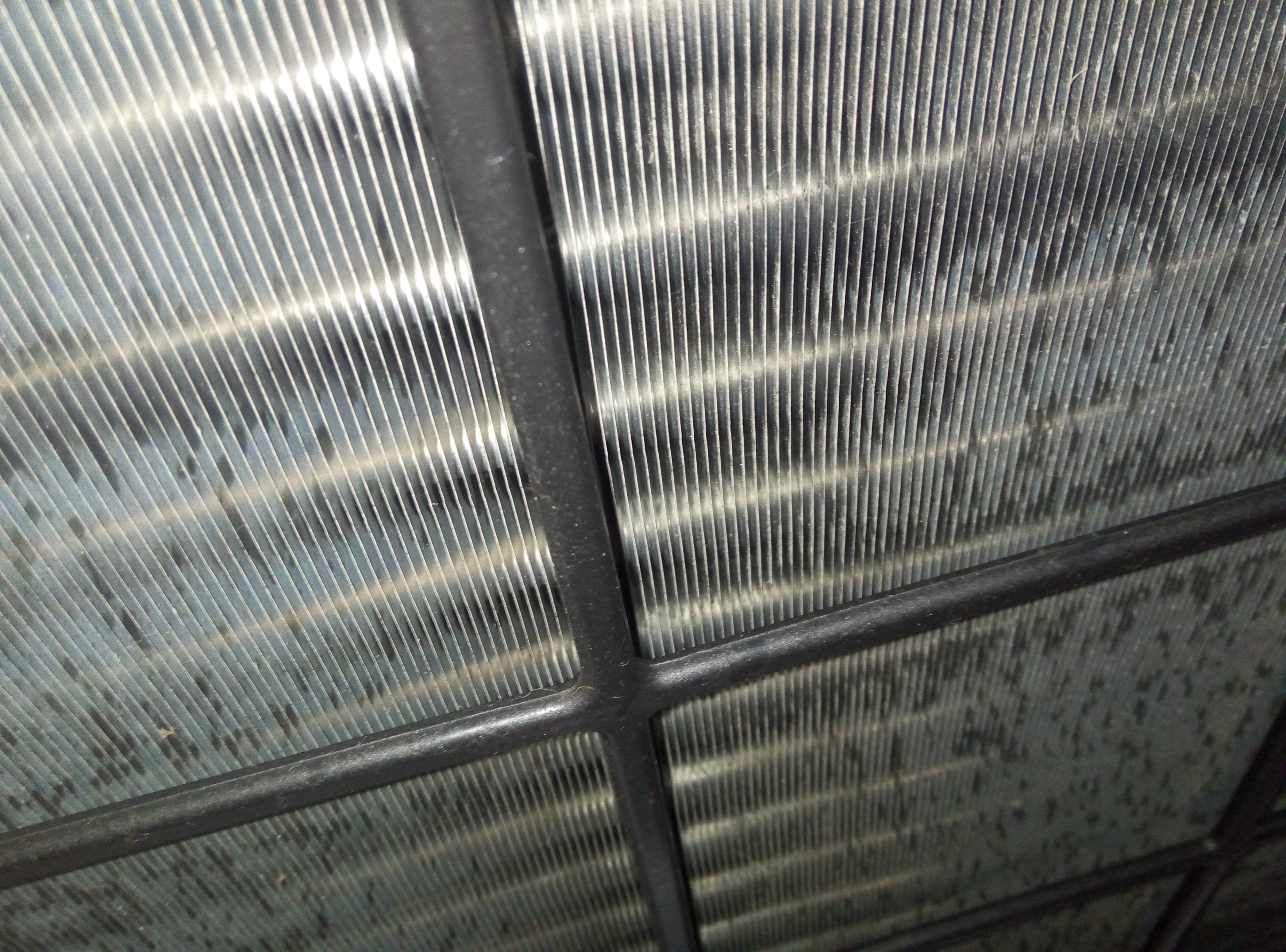

Όπως σκανδαλωδώς μικρή μονάδα έχει και το Asyg24klca που έχω , το οποίο ήδη από εξωτερική 4C και με RH 81%. έχει την τάση να πιάσει πάγο παρόλο  που στέκεται μόλις στα 600Watts.

Σημερα με εξωτερικη 2-4 βαθμους, το 24αρι inventor life pro καιει απ το πρωι 1220w σταθερα..καμια αποψυξη μεχρι στιγμης!
με επιθυμητη 22 εχω 23 στο σαλονι και 20-21 στα υπνοδωματια.πολυ καλα πιστευω!! Πως γινεται ρε παιδια ομως να καιει το ιδιο,ισως και παραπανω 1300w οταν η εξωτερικη ειναι 8-12 βαθμους; μυστηριο.....
