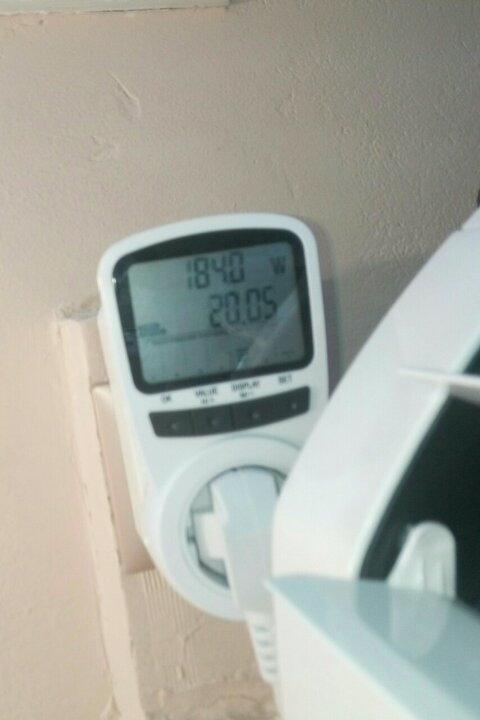

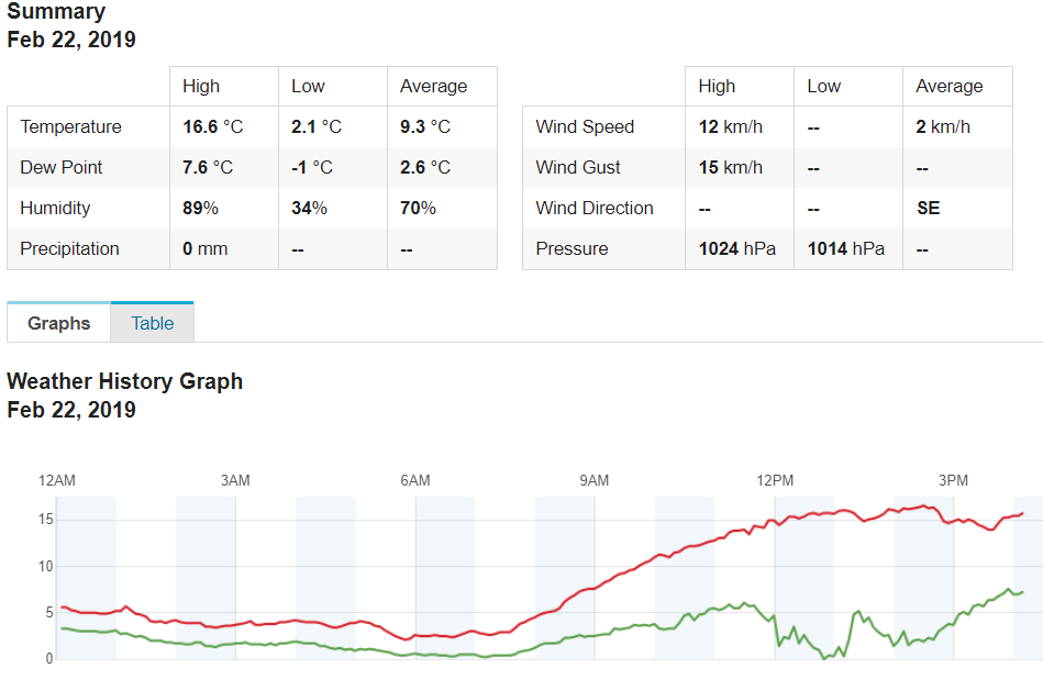

Στις ευνοϊκές συνθήκες που έχει σήμερα,
το Fujitsu ειλικρινά δεν πιστεύω να έχει αντίπαλο στην κατανάλωση για 24άρι
Εδώ με χειριστήριο στους 20 και μέσα στο σπίτι 20,7C
Είναι λίγο θολό, λέει 184watts !!!!!!
0-02-05-9b082846e65a3edb58bc36a64e4aaa347c01211342e2cc01b49ba811554b8405_11b46bb2.jpg.10ca28215caabb131de75d776a739767.jpg
Να υπενθυμίσω ότι έχει να καλύψει 60τμ και με ανοίγματα πχ σκάλα που πάει σε άλλον όροφο και χωρίς καλές μονώσεις.
Έξω βέβαια κάνει σαν ελικόπτερο,  που φαντάζει περίεργο έτσι ????
Αλλά να είναι καλά ο αδερφός μου (ψυκτικός) που μου έδωσε την απάντηση:

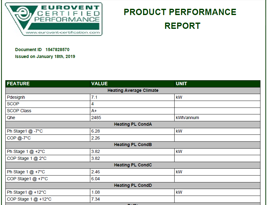

Ο συμπιεστής έχει ρίξει τόσο πολύ στροφές που το φρέον κινείται αργά μέσα στο στοιχείο. Επίσης ο εξωτερικός αέρας είναι ζεστός οπότε ο ανεμιστήρας στρέφει γρήγορα για να προλάβει να απορροφήσει θερμότητα στη φάση της συμπύκνωσης. Αν δεν έστρεφε γρήγορα ο ανεμιστήρας, δεν θα μπορούσε να ρίξει τόσο στροφές στον συμπιεστή και συνεπώς την κατανάλωση. Οπότε τελικά στα @@ μου !!!!! Το μηχάνημα κεντάει (όταν δεν πλησιάζεις το μηδέν).
Μη ξεχνάμε είναι δίνει 7,34 COP στους 12C!!!!
Και μάλιστα με πιστοποίηση Eurovent

Θα πρέπει να σταθούμε πιο πολύ στις χαμηλές καταναλώσεις. Και το Mitsubishi είναι φοβερό μηχάνημα. Το έχω δει επίσης να κατεβαίνει 200W. Είναι μάλιστα σαφώς πιο αθόρυβο μέσα και έξω και στο κρύο δεν καταλαβαίνει τίποτα από πάγους με την τεράστια εξωτερική μονάδα.
Έχοντας δει και τα 2 μηχανήματα σε λειτουργία , το Fujitsu είναι πιο θορυβώδες, βγάζει σαφώς περισσότερα κυβικά αέρα όμως και έχει πιο πολύ δύναμη (οκ λογικό 18αρι vs 24άρι).
Μάλλον ένα 24άρι Mitsubishi με μεγαλύτερη εσωτερική μονάδα, θα είναι το τέλειο κλιματιστικό.
Εδώ το Eurovent του Mitsubishi , σχεδόν ίδια απόδοση με το Fujitsu ψηλά, ξεψυχάει λιγότερο στα κρύα.  Εντυπωσιακό μηχάνημα.
