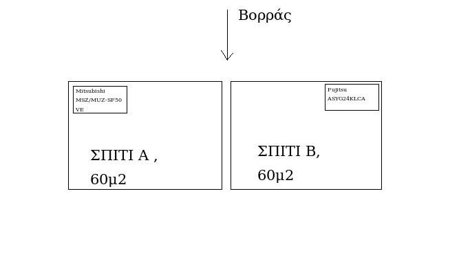

Πάμε τώρα στα δικά μου.
Δεν είναι σκοπός μου να έρθω σε αντιπαράθεση με τον σχεδιαστή του μηχανολογικού συστήματος που λέγεται Fujitsu ASYG24KLCA. Εννοείται ότι οι μηχανικοί που το σχεδίασαν δεν είναι τυχαίοι. Πόσο μάλλον από μια Fujitsu.
Ούτε υποστηρίζω ότι το μηχάνημα δεν δουλεύει σωστά. Είμαι σίγουρος ότι ο μελετητής του συστήματος, έχει έρθει σε αποφάσεις που είτε έχουν σκοπό τη βελτιστοποίηση της απόδοσης στο τεράστιο εύρος φακέλου συνθηκών που έχει να αντιμετωπίσει το σύστημα, είτε να περιορίσει τις επιπτώσεις που έχει μια σχεδιαστική απόφαση που πάει να καλύψει κάτι, ώστε να μην επιβαρύνει πολύ κάτι άλλο.
Λέγοντας λοιπόν τα ανωτέρω, προσπαθώ απλά να κατανοήσω μια συμπεριφορά του κλιματιστικού μου, απλά για να νιώσω καλύτερα με την αγορά που έκανα.
Αν λοιπόν μου πει κάποιος ότι η διαπιστωμένη αλλαγή στους περίπου 6C γίνεται για να αποφύγουμε να πλησιάσουμε τις συνθήκες που οδηγούν σε συσσώρευση πάγου ή πάνω από 6 αυξάνω τις στροφές του ανεμιστήρα ώστε να σου προσφέρω το κορυφαίο στην κατηγορία COP , απλά θα νιώσω καλύτερα.
Στην τελική ο θόρυβος δεν με προβληματίζει. Είναι μόνο αεροδυναμικός και δεν εισέρχεται μέσα στο σπίτι, ούτε έχω κοντά μου γείτονες. Στην πόλη όμως πιστεύω ότι θα υπήρχε πρόβλημα.
Πάμε τώρα στα θέματα defrost.
Γενικά είμαι πολύ προσεχτικός στα συμπεράσματά μου.
Όταν όμως βλέπω το Mitsubishi MSZ/MUZ-SF50VE στο ΣΠΙΤΙ Α να κάνει μια απόψυξη την ημέρα και το Fujitsu ASYG24KLCA στο ΣΠΙΤΙ Β μία απόψυξη την ώρα, ενώ τα σπίτια Α και Β είναι ίδια (δίδυμα χτίστηκαν μαζί) και άρα έχουν τις ίδιες μονώσεις και αλουμίνια , με τις ίδιες ρυθμίσεις (21 εσωτερική) και έχουν την ίδια χρήση (ήταν ανοιχτά 24/7 για πάνω από 3 ημέρες) και έχουν την ίδια πάνω κάτω χρήση των ανθρώπων και συνήθειες και τα κλιματιστικά είναι και τα 2 στο μπαλκόνι και τα 2 να ακουμπάνε κάτω, εκτεθειμένα στον ίδιο αέρα, στην ίδια υγρασία , στην ίδια θερμοκρασία και να καίνε πάνω κάτω τα ίδια watt ε κάτι μου λέει όχι απλά από διαίσθηση, αλλά από απλή λογική και το ψάχνω. Και αυτά είναι δεδομένα που υπάρχουν. Έχουν αποκλειστεί όλες οι άλλες παράμετροι.
Για αυτό ζητώ την μηχανολογική άποψη ενός μηχανολόγου.
ΥΓ Εδώ να πω ότι με κάλεσαν από τη Fujitsu και θα έρθει τεχνικός να το δει.
Επεξ/σία από liakjim

6 ώρες πριν, anikologr είπε
Έχεις δει πολλές φορές τι κάνουν τα περιστέρια;;; καλή η απόσταση από πάνω αλλά αν υπάρχει πρόβλημα με αυτά τα κ@λοπουλά άστα να πάνε..
Ναι φίλε μου ! Τρώνε για να χέζουν, όχι για να ζουν  😂 . Αν κάποιος έχει θέμα με περιστέρια μπορεί να βάλει και καρφιά απο πάνω στην μονάδα .
2 ώρες πριν, liakjim είπε
Καλημέρα!
Καταρχάς να πω πως εννοείται πως δεν προσβάλλομαι και ότι συμφωνώ ότι όλοι μας υποπέφτουμε σε σφάλματα λογικής και υπερανάλυσης.
Από την άλλη μπορεί να μην είμαστε σε μηχανολογικό φόρουμ αλλά είμαστε σε τεχνολογικό , όπου το ψάξιμο είναι μάλλον στο DNA αυτών που είναι εδώ μέσα!!!
Αυτό το ψάξιμο είναι που οδήγησε μέλη τύπου @guzel να οδηγηθούν στο συμπέρασμα ότι το κλιματιστικό που είχαν αρχικά αγοράσει μάλλον είναι ακατάλληλο. Να ανοίξω εδώ μια παρένθεση λέγοντας ότι παραδέχομαι ότι ίσως το 99% των κλιματιστικών που μπαίνουν, επιλέγονται με μπακαλίστικη μέθοδο και όχι βάσει μηχανολογικής μελέτης. Για αυτό βλέπουμε ένα αξιόλογο μηχάνημα τύπου Toyotomi να θεωρείται όχι καλό.
Στην πραγματικότητα το λάθος το έκανε ο πελάτης ο οποίος δεν αγόρασε ένα μηχάνημα που οι ιδιότητές του είναι τέτοιες που θα καλύψουν την μοναδική περίπτωσή του. Τα μόλις 200W που αρκούν για συντήρηση του χώρου είναι μάλλον η απόδειξη ότι ήταν απλά υπερδιαστασιολογημένο. Δεν φταίει η Toyotomi για αυτό. Αυτό όμως φαίνεται ότι ισχύει για τις παρούσες συνθήκες γιατί αν από την άλλη το καλοκαίρι το Toshiba δεν θα αρκεί να ψύξει το σπίτι του, ο φίλος μας θα πει που είσαι Toyotomi!!!
Καλά κάνεις και το ψάχνεις και καλά έκανες που ζήτησες τεχνικό απο την Fujitsu για τα συνεχόμενα defrosts (χωρίς αυτό να σημαίνει ότι το μοντέλο έχει κάποιο πρόβλημα απαραίτητα).
Ο τεχνικός της Fujitsu θα κρίνει καλύτερα το μηχάνημα μιας και τα γνωρίζει και αυτός και η εταιρεία για το πως συμπεριφέρονται, πως τα έχουν σετάρει  και για ποιο λόγο. Θα κάνει και τις απαραίτητες μετρήσεις και θα αποφανθεί .
Το θέμα για μένα είναι ότι καθόμαστε απο το πληκτρολόγιο και συζητάμε για προβληματισμούς στην συμπεριφορά ενός κλιματιστικού που ΚΑΛΑ ΚΑΝΟΥΜΕ αλλά σελίδες πριν φτάσαμε στο σημείο να βγαίνουν συμπεράσματα , χωρίς κάποιο υποβαθρο, χωρίς να ξέρουμε τα μηχανήματα , χωρίς κάποια μέτρηση ή χωρίς να ξέρουμε τί μετράμε πραγματικά .
Όπως το κλασσικό σε comments στο skroutz.gr που γράφουν ότι είναι μάπα το μηχάνημα δεν αποδίδει και το βαθμολογούν με ένα αστέρι αλλά στην πράξη λόγω αμάθειας δεν καταλαβαίνουν ότι επιλέξανε λάθος μοντέλο για τις απαιτήσεις του χώρου τους και δεν φταίει σε αυτό το κλιματιστικό ή στην χειρότερη περίπτωση να χει κάνει βλακεία ο ψυκτικός και να χει χάσει το φρεόν απο τα ρακόρ .
  Πριν που παρέθεσες μετρήσεις για το fujitsu και την συμπεριφορά του ασχέτως αν θεωρώ τα δεδομένα σωστά σου απάντησα με εικασία και ένα δεν ξερω διότι αυτό που σε προβληματίζει θα το ψάξει απο κοντά ένας τεχνικός της αντιπροσωπείας που έχει (θεωρητικά) παρακολουθήσει εκπαιδεύσεις για τα μοντέλα της και σίγουρα θα είναι εκεί μπροστά στο μηχάνημα να πάρει μετρήσεις σύμφωνα με ότι του έχει υποδείξει η εταιρεία να κάνει  ! Αν και σε πρώτη φάση εμένα προσωπικά δεν θα με προβληματιζαν τα δεδομένα που παρέθεσες  (αν τα θεωρήσουμε αξιόπιστα) διότι δεν αποδεικνύουν τίποτα περί προβλήματος στην λειτουργία του κλιματιστικού . Απλά δε μου λένε τίποτα, τουλάχιστον εμένα με τα όσα γνωρίζω και σίγουρα λιγότερα απο όσα γνωρίζει ένας καταρτισμένος άνθρωπος, ένας τεχνικός πεδίου, μιας αντιπροσωπείας .

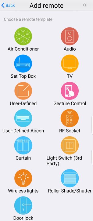

Πριν λίγο ενεργοποίησα το Broadlink
δουλεύει άψογα με το Shorai...
Ενεργοποίησα και κάποια tasks και είδα ότι δούλεψαν κανονικά.
έτσι έβαλα ένα εβδομαδιαίο πρόγραμμα και θα δω πως θα λειτουργήσει...
Στα χρήσιμα της συσκευής είναι ότι φυσικά μπορουν να συνδεθούν και άλλες RF συσκευές....
