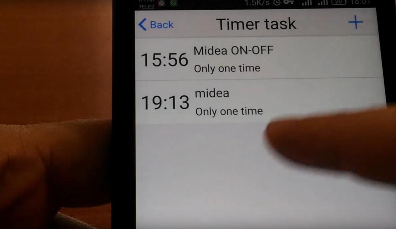

επειδη το εψαξα λιγο ...ο κινεζος παιζει με 2.,3 εφαρμογες και οι οποιες εχουν δυνατοτητα προγραμματισμου....
σε ενα video ειδα αυτο .....που λογικα εδω προσθετεις χρονοδιακοπτες .....ημερησιους ή εβδομαδιαιους...

για τσεκαρε αυτο το video ....ειναι θεμα εφαρμογης ....και μονο ...
στο  pro μοντελο   η διαφορα ειναι οτι υποστηριζει και RF και ΙR συχνοτητες.....ενω το απλο μονο IR....
Δοκίμασε και αυτή την εφαρμογη
https://play.google.com/store/apps/details?id=cn.com.broadlink.econtrol.plus
