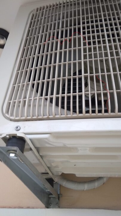

Καλησπέρα..
Εχω ενα Toyotomi Hiro 9αρι που εκανε πολυ θορυβο.
Εβαλα πλαστικες βασεις αλλα πατατηρησα  το σχημα του ανεμιστηρα ηταν  περιεργο .. Το αντιστοιχο 12αρι δεν εχει τετοιο σχημα
Εχει δει καποιος παρομιο σχημα ανεμιστήρα η το χειμωνα παραμορφωθηκε λογω χρησης?
Παρατηρηστε το κοκκινο χρωμα στην 1η φωτογραφια

Δεν φαίνονται καλά οι φωτογραφίες.
Μου φαίνεται ότι είναι σαν του δικού μου, που έχει περίεργο σχήμα, προφανώς για μείωση του θορύβου :
P90203-170429.jpg.a4ac51f8ec4a407eade161fca8978f89.jpgP90203-170526.jpg.9d78c8a436e03bba2d2f31990a241664.jpgP90203-170611.jpg.6a1fe077ec27b6552e878f5a1aff40d6.jpg
