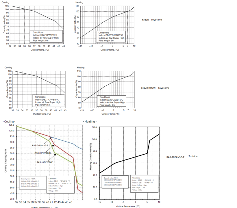

Ενα πραγματάκι που .. δεν με ενθουσιαζει στο Toshiba σε συγκριση με το Toyotomi..  To  Capacity Variation ratio According to Temperature. Θα ήθελα πολυ να δω και του Fujitsu @liakjim αλλα δεν το βρηκα πουθενα για να συγκρίνω.. Ωστόσο να προσθέσω οτι δεν ειμαι και 100% σίγουρος οτι εχουν βάλει σωστο αληθινο διάγραμμα οι toyotomi,ενω toshiba ίσως λόγο Eurovent έπρεπε να βάλουν τα αληθινα. Ειναι του 656ZR( Toyotomi Kuro R32) , 556ZR (Toyotomi Izuru R410) , και Toshiba RAS-18PKVSG-E
7 βαθμους εξωτερική θερμοκρασία με 5 βαθμους εξωτερική , μεγάλη απότομη πτωση...
εκτος και αν καταλαβαίνω κάτι λάθος...

13 λεπτά πριν, Rnd1978 είπε
Που να δεις και του Gree Amber , εκεί θα κλάψεις . To μηχάνημα δεν καταλαβαίνει.
Ούτε εγώ έχω βρει του Fujitsu αλλά φαντάζομαι θα είναι κάπως έτσι σαν του Toshiba ελέω μικρής εξωτερικής μονάδας.

48 λεπτά πριν, Rnd1978 είπε
Αυτό είναι πόσο αποδίδει το κλιματιστικό στις θερμοκρασίες του διαγράμματος;
1 λεπτό πριν, guzel είπε
Capacity λέει . Δεν είμαι απόλυτα βέβαιος τί σημαίνει. COP δεν είναι πάντως.
