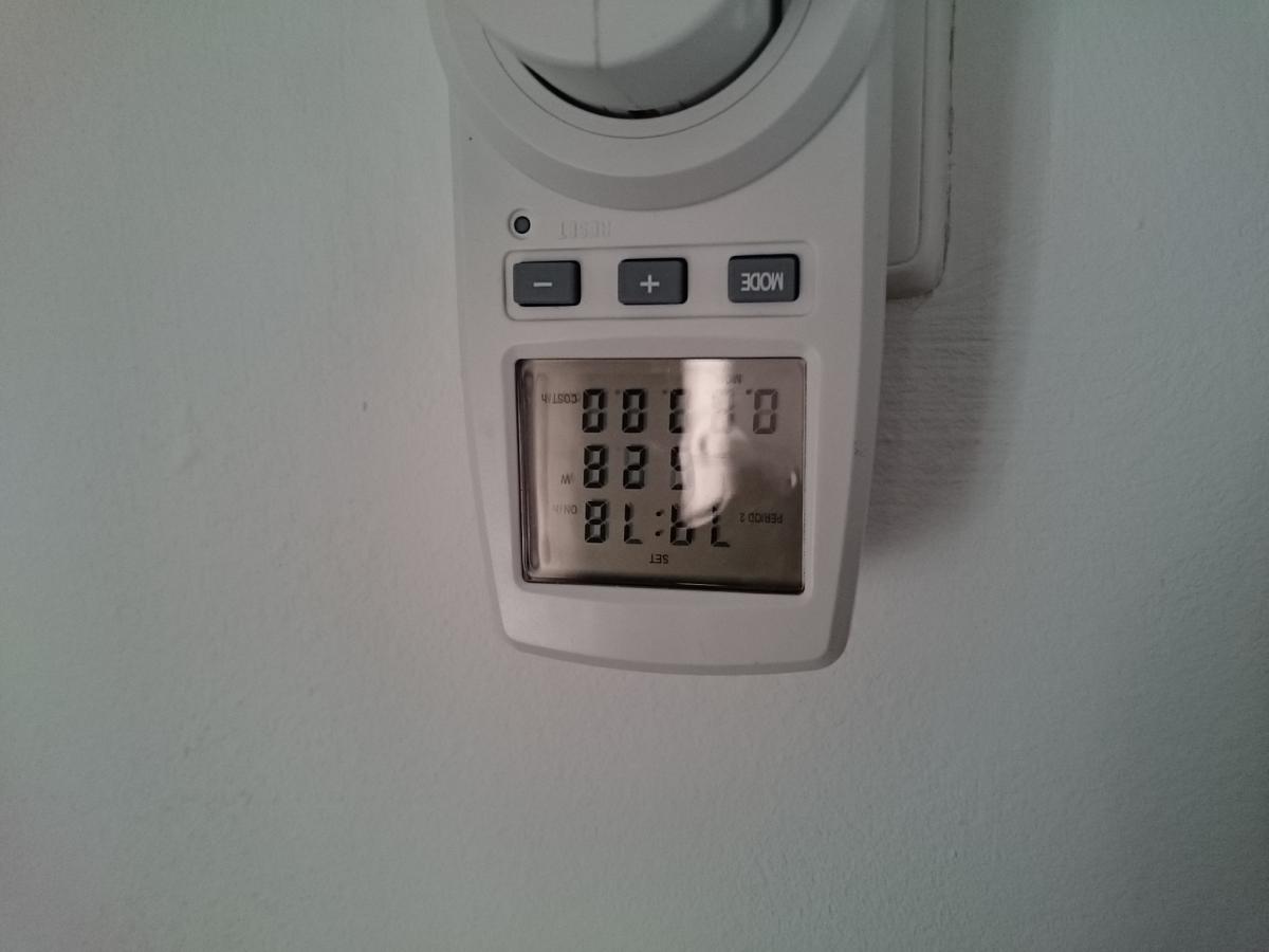

Παραπονο για τα λεφτά του εννοείται πως δεν εχω και ειμαι κατα ευχαριστημένος με την αγορα... αλλα ειναι η συγκριση αναποφευκτη γιατι ειναι ιδια σειρά. Το μικρο εχει ολα τα καλα στοιχεία να αποδιδει τελεια. Δηλ σκια μονιμη στην εξωτερικη μοναδα εκτος μεταξυ 7 με 8 το πρωι. ενας χωρος 12 τετραγωνικα με μια μπαλκονοπορτα, αλουμινια διπλής.. οι αλλες 3 πλευρες εχουν μεσοτοιχιες. Τωρα εβαλα τον μετρητη στο μεγαλο να δω σύνολικη κατανάλωση το πρωι... στο low 26 βαθμους, εξω ενταξει δροσια... καιει μολις 440watt..
photo απο τον μετρητη... 1 τα μεσανυχτα :)

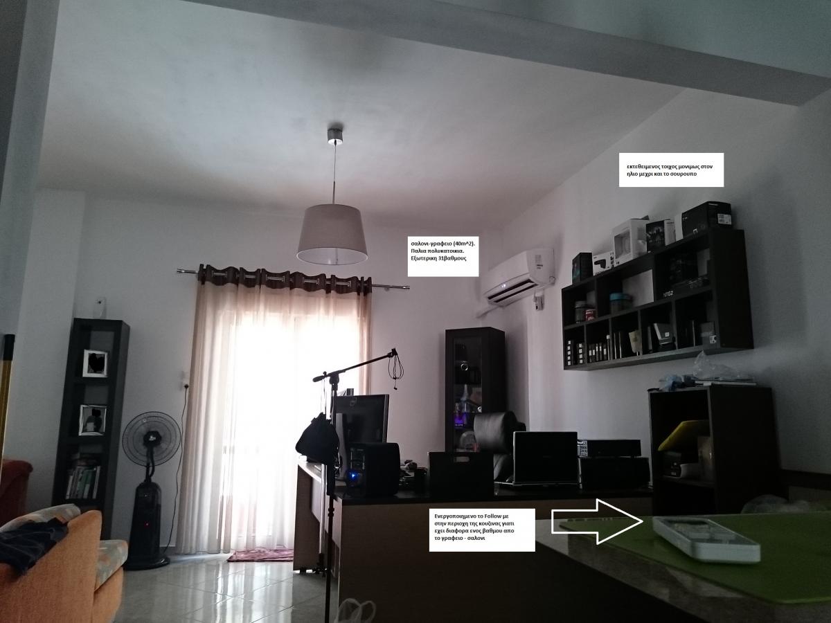

Παρακατω σας δινω και εικονα του χωρου.
Το βραδυ θα ανανεωσω τις καταναλωσεις για να εχετε μια εικονα απο ολη την μερα.

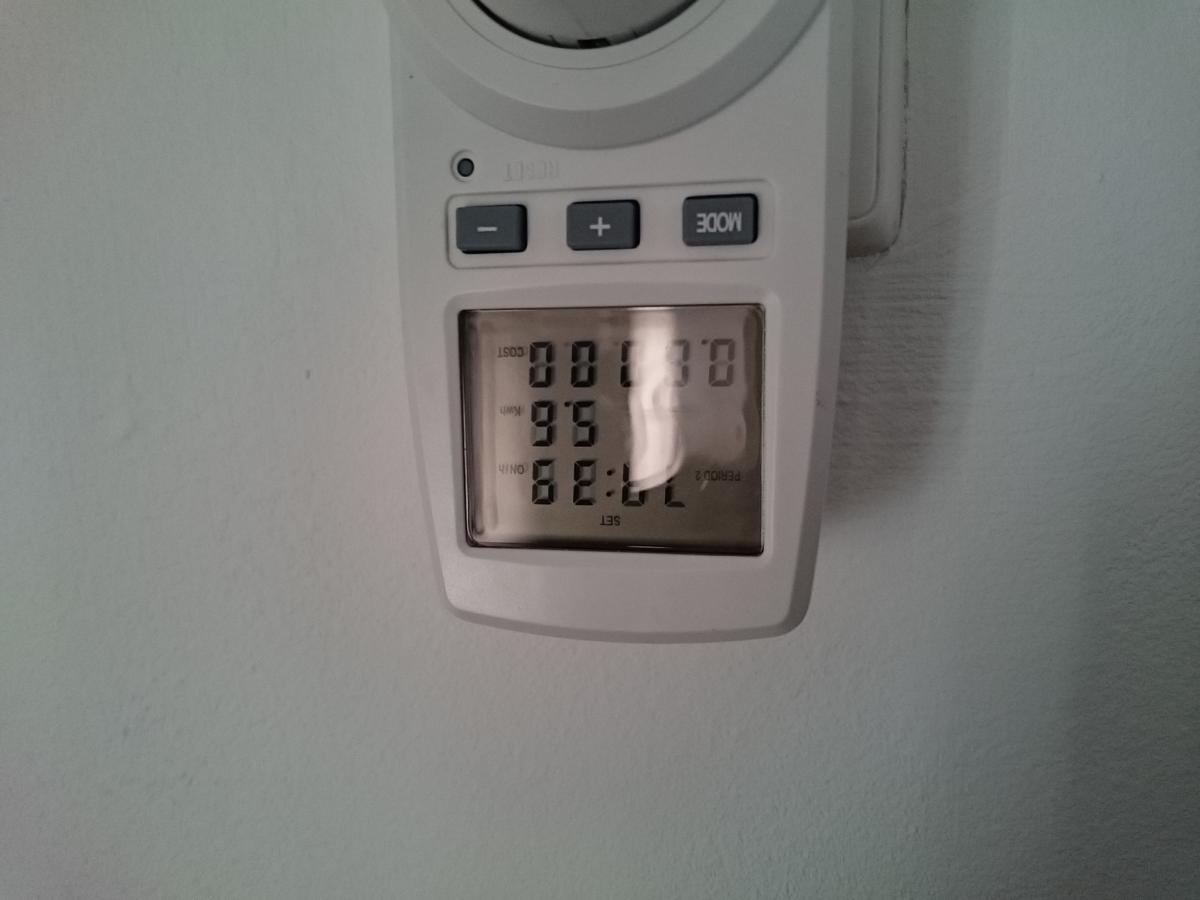

Το μεγαλο ομως με εχει εντυπωσιασει στην καταναλωση! Ακομα και τωρα που μεσημεριασε βρισκεται στα  537watt (περιοχη Κερατσινι-πειραια)
Μετα απο 14 ωρες και 40 λεπτα  λειτουργιας συνολικη καταναλωση 5.6kwh :
ειναι αναποδα ο μετρητης λογω μεγεθους.
