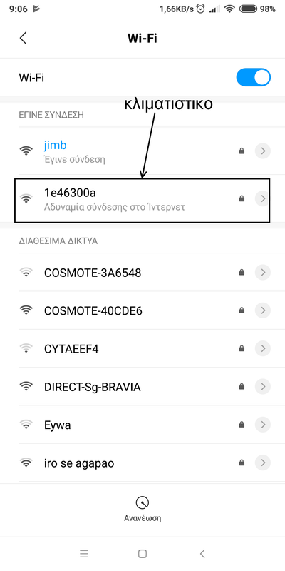

11 ώρες πριν, guzel είπε
Είναι σίγουρα εντός εμβέλειας το wifi σου; Έχεις δοκιμάσει να αλλάξεις κανάλι στο router;
Από το κινητό σου όταν κάνεις αναζήτηση δικτύων σου εμφανίζει το κλιματιστικό; Έχει περίεργο όνομα με ψηφία κ αριθμούς.
Στην ουσία η εφαρμογή και το τηλέφωνο σου θα συνδεθούν στιγμιαία στο wifi του κλιματιστικου και μετά το τηλ σου θα γυρίσει στο δίκτυο του σπιτιού σου για να ολοκληρώσει τη σύνδεση.
Τι τηλέφωνο έχεις ;
screenshot απο το κινητο μου, xiaomi 5s plus με android 8

11 λεπτά πριν, tornado είπε
Μήπως εδώ έχει κάποιο διαφορετικό βήμα?

13 λεπτά πριν, tornado είπε
Συνδέσου στο κλιματιστικό άνοιξε την εφαρμογή προχωρά στα βήματα και θα σου βγάλει -αφού δε θα τα καταφέρει- να το κάνεις χειροκινητα. Αφού δει το κλιματιστικό η εφαρμογή συνδέσου στο wifi του σπιτιού σου και ολοκλήρωσε τη διαδικασία. Τα ίδια έκανε και το δικό μου
