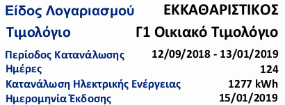

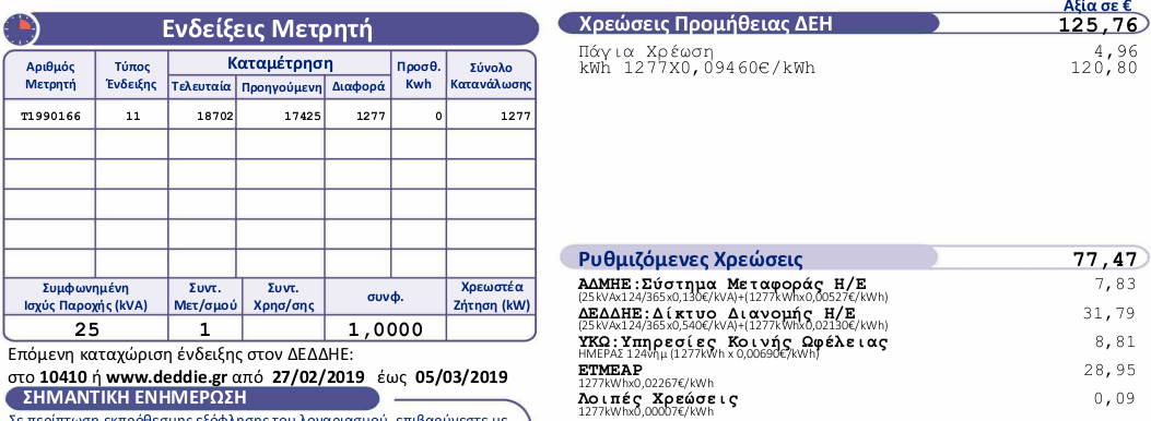

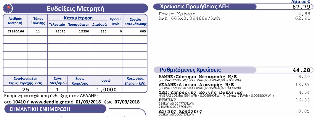

Ήρθε η ΔΕΗ :
Πέρυσι :
Φέτος :
Το κλιματιστικό εγκαταστάθηκε στις 9 Δεκεμβρίου. Συνεπώς μετρήθηκε για 35 ημέρες.
Το διάστημα αυτό ζήτημα να έκλεισε για 5 ημέρες.
Τις υπόλοιπες 30 ημέρες, δούλευε non stop , ήτοι 24 ώρες την ημέρα.
Οι συνήθειές μου δεν άλλαξαν σημαντικά, οπότε θεωρώ ότι η επιβάρυνση ανήκει στο κλιματιστικό.
1277-665= 612kwh. Δλδ μέσος όρος 0.85kw την ώρα κατανάλωση ή 850w την ώρα που επιβεβαιώνεται και από  τον μετρητή μου.
Δλδ με 850W κατά μέσο όρο ζεσταίνω 60τμ . Καθόλου άσχημα.

Πέρυσι  = 123,5€
Φέτος = 229€.
Συνεπώς , πραγματική τιμή κιλοβατώρας:
Πέρυσι = 123,5/665= 0,186€/kwh
Φέτος = 229/1277= 0,179€/kwh
Οπότε είναι ασφαλές να βάζουμε στους υπολογισμούς μας περίπου 0.182€/kwh κατά μέσο όρο την πραγματική χρέωση ή περίπου την διπλάσια από την πραγματική της ΔΕΗ (0,09460€/kWh)
Με λίγα λόγια, το κλιματιστικό μου έφερε επιβάρυνση = 229-123,5 = 105.5€ για 30 ημέρες λειτουργίας ή  3.5€/ημέρα ή 0.146€/ώρα , που νομίζω είναι πολύ καλά!!!!!!!!!!!!!!!!!!!!!!!!!!!!
