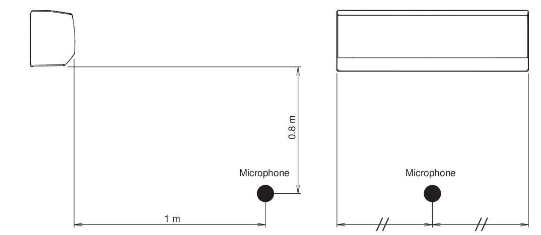

Επίσης θα μετρήσω θόρυβο, με καταγραφή με την ίδια συσκευή (κινητό). Σκοπός μόνο η σύγκριση μεταξύ τους και όχι η επιβεβαίωση των db με του κατασκευαστή μιας και δεν εμπιστεύομαι φυσικά τα διάφορα apps που υπάρχουν.
Επίσης θα ήθελα να ηχογραφήσω και μια πηγή θορύβου (για σύγκριση πάντα) που να είναι γνωστή σε όλους . Έχετε καμία ιδέα;
