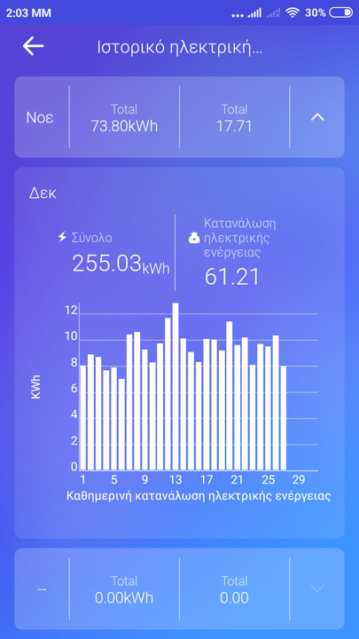

Εχω το Toyotomi-Hiro-Eco-HTN-HTG-712R32  εγκατεστημενο σε υμιυπογειο 35-40 τμ περιπου   μονιμα στο 21  και με εξωτ.  θερμογρασίες - 7 το πρωι αυτες τις μέρες
σε  27 ημέρες εχει καψει 255 KWH μεσο ορο 9,4 KWH  το 24ωρο.
Το κλιματιστικό  αυτη την στιγμή καιει 433 kwh  με εξωτερικη   1οC
Αν και χρησιμοποιω κλιματιστικα πρωτη φορα στην ζωη μου για θερμανση και δεν εχω εμπειρία .. ειμαι ευχαριστημένος

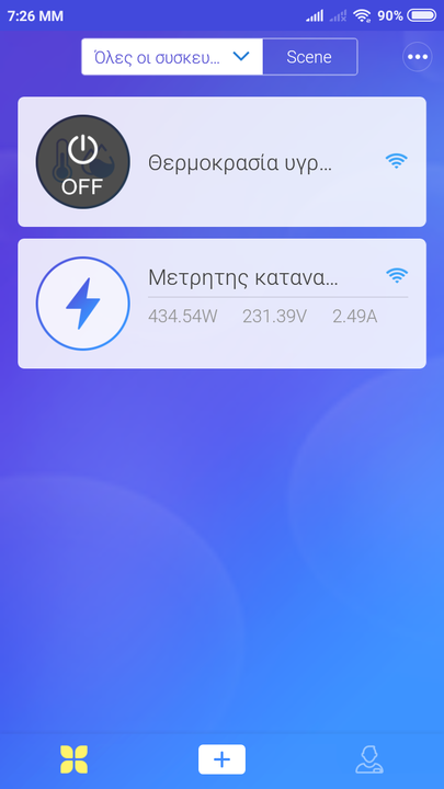

Ασχετο: Ποιό μετρητή χρησιμοποιείς ;
Επεξ/σία από Dare-Devil
1 ώρα πριν, antykaps είπε
Με πια εφαρμογή βλέπεις την κατανάλωση ; Άλλη εφαρμογή έχει το hiro από τα υπόλοιπα toyotomi ; Ή είναι μετρητής με wifi ;
Επεξ/σία από guzel
4 λεπτά πριν, guzel είπε
Μετρητής wifi είναι σίγουρα ! Θέλω και εγώ να μάθω ποιον έχει πάρει !
