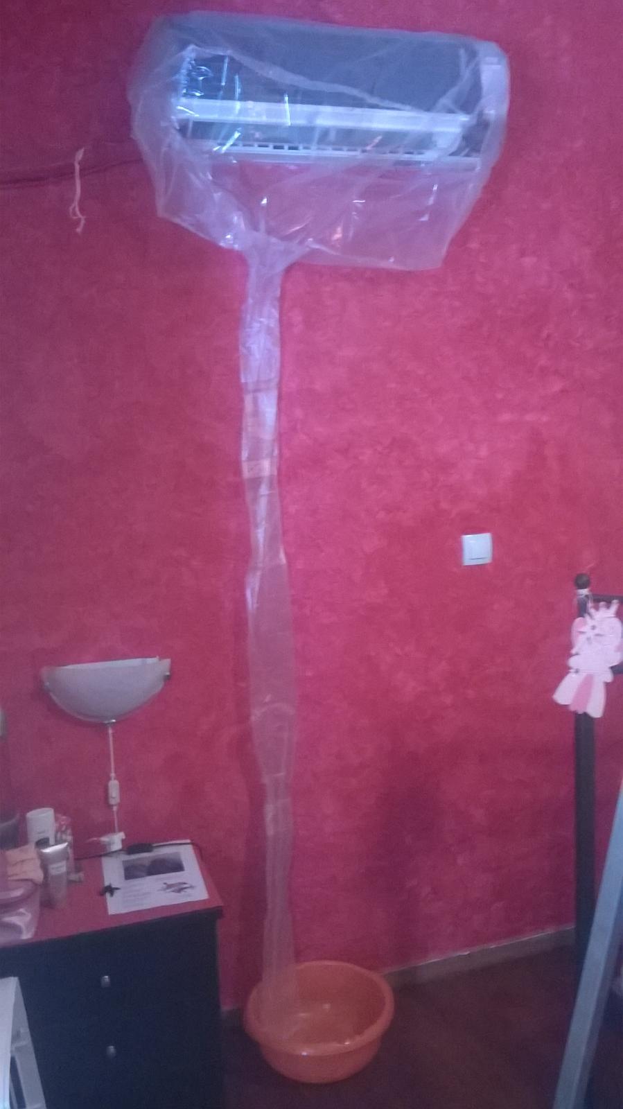

Αυτή η φτερωτή ή τουρμπίνα όπως την λένε μερικοί είναι ΤΟ μέρος που θέλει σίγουρα καλό καθάρισμα. Βέβαια εξαρτάται από την ποιότητα του κλιματιστικού. Π.χ έχω ένα mitsubushi made in japan on/off που είναι 10ετίας και βάλε και η φτερωτή έχει μόνο σκόνη. Και έχω και ένα firstline από τα carrefour που είναι μέχρι 10ετίας και η φτερωτή ήταν γεμάτη μούχλα και μύριζε. Χρειάστηκε πόσες φορές να ξεπλύνω με το απολυμαντικό υγρό (ειδικά αραιωμένο) για να καθαρίσει. Ορίστε και ένα βιντεάκι άλλου, με το τι βγάζει η φτερωτή από μέσα.

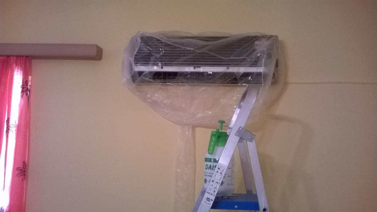

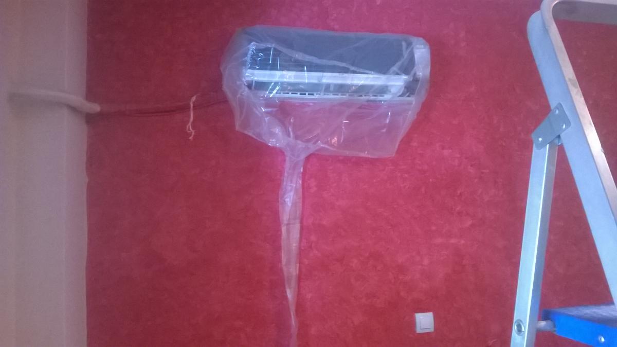

Και εγώ δεν το ήξερα. Και άσε που όποιος ερχόταν να το καθαρίσει τσιμπούσε το 20αρικάκι και ψέκαζε μόνο τα στοιχεία και έλεγχε και καλά το φρέον! Το ότι όμως η μυρωδιά παρέμενε με έβαλε σε σκέψεις και το έψαξα παραπάνω. Το έκανα μόνος μου και ξεβρόμισε τελείως το firstline σε σημείο που νόμιζες πως ήταν καινούργιο. Πήρα και μια σακούλα που την κρεμάς στο κλιματιστικό για να στάζουν εκεί οι ακαθαρσίες και του έδωσα και κατάλαβε.
Στις φωτογραφίες που ανεβάζω φαίνεται και το ψεκαστήρι πιέσεως που χρησιμοποίησα. Έχει σε διάφορα μαγαζιά πολύ φθηνά! Το χημικό που χρησιμοποίησα το βάζεις αραιωμένο και λέγεται everbrite (σε αντικατάσταστη του παλιού FECTANT-3), είναι πολύ δυνατό καθαριστικό.
Βέβαια μετά που βρήκα έναν σωστό τύπο που μου πέρασε τα νέα μου κλιματιστικά έχω πάψει να ασχολούμαι, γιατί βρήκα έναν σωστό και επαγγελματία (ναι υπάρχουν και τέτοιοι). Επίσης αυτός μου είπε, πως και φρέον που μου είχε συμπληρώσει ο προηγούμενος, με δούλεψε κανονικότατα, γιατί τα παλιά κλιματιστικά δεχόντουσαν τον παλιό ψυκτικό υγρό που δεν κυκλοφορεί εδώ και χρόνια. Άρα ο τυπάς έκανε πως μου συμπληρώνει φρέον (+10€). Και επίσης μου είπε πως αν έχει χάσει ψυκτικό υγρό το κλιματιστικό ο σωστός τρόπος δεν είναι να συμπληρώσεις αλλά να το αφαιρέσεις όλο και να προσθέσεις όσο πρέπει.
