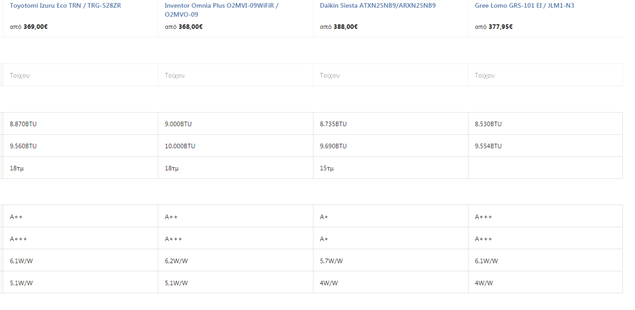

Γεια χαρά παιδιά !
Διάβασα λίγο το forum και κάπου χάθηκα ως προς τα που να καταλήξω για μια αξιόπιστη λύση για μια γκαρσονιέρα 22 τετραγωνικά στην αθήνα .
Κλείνω σε αυτά εδώ και προς το Inventor λόγω συγκρισης σε SEER SCOP κτλ.
Εσείς που ξέρετε εδώ οι μηχανολόγοι/ ψυκτικοί 5 πράγματα παραπάνω τι λέτε? (έχω βάλει ένα ταβάνι 390 ευρώ και με ενδιαφέρει ένα αξιόπιστο μηχάνημα με καλό aftersale service)

3 ώρες πριν, gia_nnis είπε
-Αυτο που θα εχει την πιο ησυχη εξωτερικη μοναδα..
-Που θα μπορει να πεφτει στα 200watt και μετα να σβηνει(ελαχιστα δουλευουν ετσι..)
-Να εχει μεγαλη εγγυηση χωρις να στα παιρνουν καθε χρονο με την πολιτικη τους...
Αυτά ρωτάω ναι , άρα που καταλήγεισ ? :D
