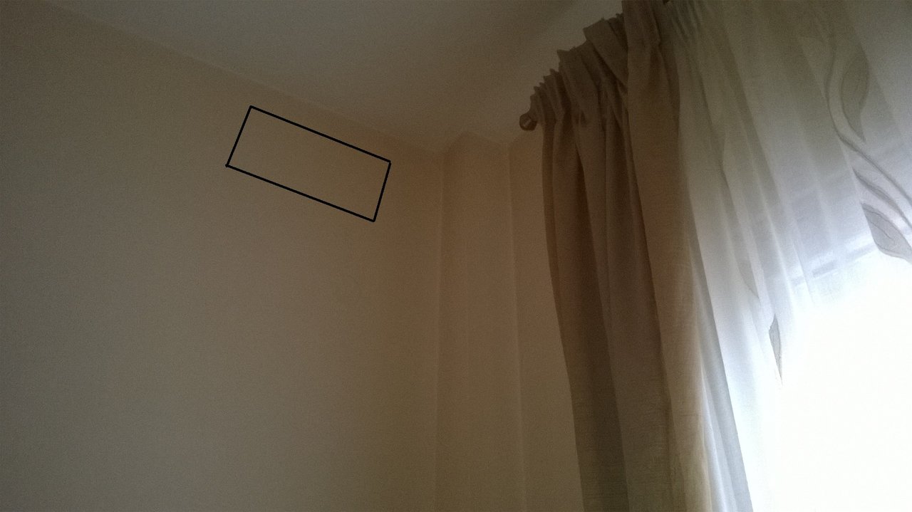

Καλημερα παιδια,
να κανω και εγω μια ερωτησουλα, ψαχνω για κλιματιστικο για δωματιο 14τμ, φανταζομαι χρειαζομαι 9αρι. Εχετε κατι να προτεινεται; Βασικο κατι προσ τοφτηνο γιατι θα δουλεψει κυριως για ψυξη το καλοκαιρι και οπως κατοικω στο βορρα δεν θα χρειαζεται πανω απο 1-1,5 μηνα.
Οσον αφορα την φωτογραφια, μπορει να τοποθετηθει οπως το δειχνω; (sorry για την κακη ποιοτητα, τοεκανα στα γρηγορα στο paint). Εξω εχει μπαλκονακι.

Φιλε μου η κολωνα διπλα με φοβιζει εμενα

Mην το κολλήσεις ταβάνι το κλιματιστικό. Άσε σίγουρα 30 εκατοστά. Την κολόνα δεν την ακουμπάς δεν την τρυπάς και δεν την σκάβεις δια ροπάλου . Το μόνο που μπορεί να γίνει εκεί είναι να μπει κανάλι πλαστικό και μέσα απο αυτό να περάσουν οι σωληνώσεις. Το κανάλι φυσικά μπορείς να το βάψεις στο χρώμα της κολόνας . Για να σου δώσω μια ιδέα σου παραθέτω φωτογραφία απο το σπίτι μου όπου το ίδιο έκανα αλλά για άλλη εφαρμογή για να περαστούν καλώδια utp cat 6 για οικιακό server και lan .

Ρωτα σε μαγαζια με κλιματιστικα να δουν το σπιτι .Μπορει να μπαινει και αλλου καλυτερα.
