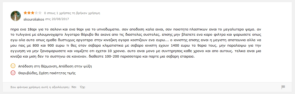

Για δες λιγο αυτο. Ειναι για το δικο μου μοντελο αλλα αφορα ιδια εταιρια και το διαβασα χθες στις κριτικες του σκρουτζ
μην παραλειψω για την εγγυηση να μην ξαναψαρωσετε και νομιζετε οτι εχεται 10 χρονια. αυτο ειναι μονο με συντηρησεις καθε χρονο και απο αυτους. τελικα ειναι μια κινεζια και μιση δεν το συστηνω σε κανεναν. διαθεστε 100-200 περισσοτερα και παρτε μια σοβαρη εταιρεια.
