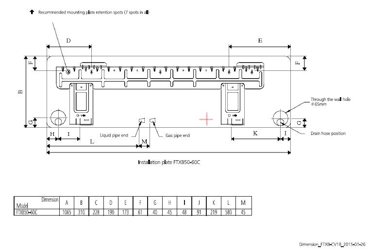

Να κάνω κ εγώ μια ερώτηση για την εγκατάσταση μήπως γλυτώσω το δοκάρι μου;
Η τρύπα στον τοίχο μπορεί να γίνει πίσω από την εσωτερική μονάδα εκεί που έχω σημειώσει με κόκκινο ή για να γίνει αυτό θα καμφούν απότομα οι σωληνώσεις; Υπάρχει κανένας λόγος που πρέπει να γίνει η τρύπα είτε δεξιά ή αριστερά στις θέσεις που δείχνει το διάγραμμα;
