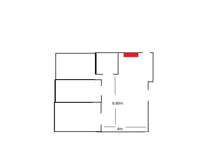

Για 50τμ μιλαμε
Αμα εχεις μια στοιχειωδη μονωση τοτε θα μεινεις και ευχαριστημενος απο ενα 24αρι..
πχ διπλα τζαμια και καποιου ειδους μονωση στους τοιχους..
Το χειμωνα χωρις θερμανση ποσο κατω πεφτει η θερμοκρασια?

Εξήγησε μας λίγο τους χώρους .Στο σχέδιο . Έχεις 3 υπνοδωμάτια ;
Επίσης πόσα τετραγωνικά είναι το σαλόνι σου ;
Τέλος αν η κατοικία σου έχει μόνωση  (αν δεν ξέρεις τότε τί χρονολογίας είναι το κτίριο) καθώς και αν έχει αλουμίνια με διπλα τζάμια σύγχρονα και αν είναι συρόμενα ή ανοιγόμενα .
Με αυτές τις πληροφορίες μπορώ να σου δώσω κάποιες προσεγγιστικές συμβουλές για το που θα γίνει τοποθέτηση και πόσα Btu θες .
Υ.Γ Ψύξη αλλά και για θέρμανση τα θες ;
κοιτά για θέρμανση έχω το καλοριφέρ

Μα είναι δεδομένο ότι πάω για 24αρι.το θέμα μου είναι πιο απτά δύο μοντέλα που προανέφερα να προτιμησω

Για 50τμ μιλαμε
Να προτιμήσεις το Daikin τότε που έχει μεγαλύτερη μέγιστη ισχύ. Αλλά αν δεν είναι ο χώρος μονομένος, πολύ φοβάμαι οτι θα λειτουργεί με το μέγιστο φορτίο aka 27 kBTU.
