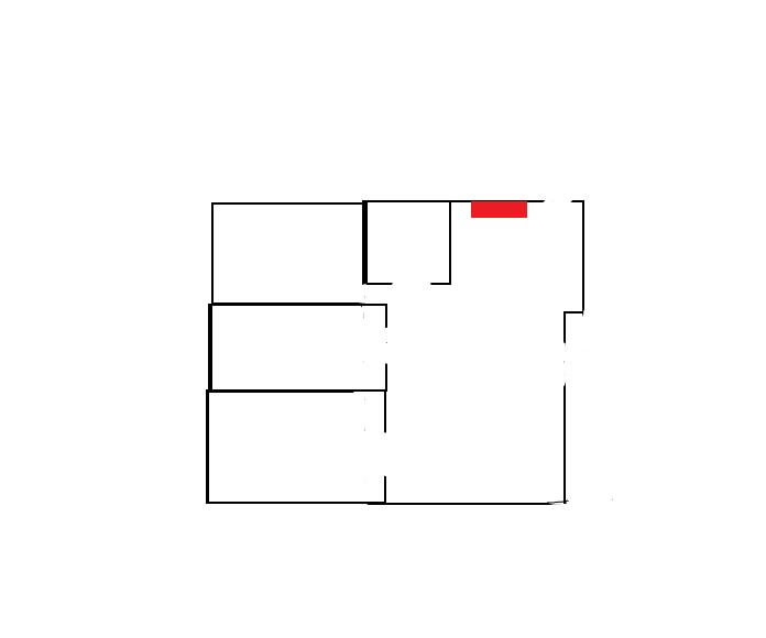

Για 70τμ θελεισ τουλαχιστον απο 400btu/τμ εως 500btu/τμ, δηλαδη απο 28,000btu/h εως 35,000btu
Με λιγα λογια θες 2 κλιματιστικα για να καλυψεις το χωρο σου, σωστα για ψυξη και ειδικα για θερμανση
Κλιματιστικα Α+++ στη ψυξη υπαρχουνε μονο 9αρια και 12αρια και αρχιζουνε απο 650ε και πανω το 9αρι
Κλιματιστικα Α+++ στη θερμανση στη θερμη ζωνη που ειναι η ελλαδα , ειναι το 80% των κλιματιστικων που προσφερονται στην Ελλαδα
Στη Ψυξη υπαρχει μια ζωνη που μετριουνται τα κλιματστικα, ενω στη θερμανση υπαρχουνε 3 κλιματικες ζωνες και 3 διαφορετικες βαθμολογησεις αναλογα τη γεωγραφικη ζωνη που βρισκεσαι
να ένα πρόχειρο σχέδιο του σπιτιού και το κόκκινο είναι εκεί που θέλω να το βάλω τι προτείνεις?
Εξήγησε μας λίγο τους χώρους .Στο σχέδιο . Έχεις 3 υπνοδωμάτια ;
Επίσης πόσα τετραγωνικά είναι το σαλόνι σου ;
Τέλος αν η κατοικία σου έχει μόνωση  (αν δεν ξέρεις τότε τί χρονολογίας είναι το κτίριο) καθώς και αν έχει αλουμίνια με διπλα τζάμια σύγχρονα και αν είναι συρόμενα ή ανοιγόμενα .
Με αυτές τις πληροφορίες μπορώ να σου δώσω κάποιες προσεγγιστικές συμβουλές για το που θα γίνει τοποθέτηση και πόσα Btu θες .
Υ.Γ Ψύξη αλλά και για θέρμανση τα θες ;
