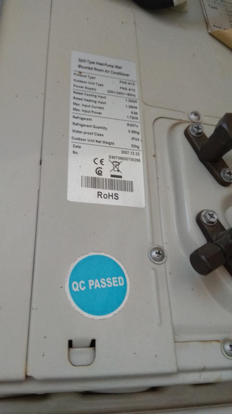

Βασιλη τελικα βρηκα καποια στοιχεια για το κλιμα μου το παλιο...pana plus 12αρι τελικα
pana plus
product type pns-a12
το χτυπησα στο google και μου βγαζει αυτο...
http://www.bvtpartners.ee/page/wp-content/uploads/mitsubishi/manuals/Mitsubishi_SRK_C63_80ZK_S_user_manual_ENG.pdf
μοντελο 2007
Panasonic έχεις ή Mitsubishi? Γιατί το pdf αφορά μηχάνημα της Mitsubishi.
εμ αυτο σου λεω ...χτυπησα τον κωδικο ,δες την φωτο γιαυτο την ανεβασα
pana plus γραφει το μηχανημα μου.
Επειδή δεν βγάζω την παραμικρή άκρη από το internet όσο και να ψάξω.
Στο αρχείο αυτό που δείχνεις (και εμένα αυτό μου βγάζει), δείχνει το χειριστήριο του κλιματιστικού, αν είναι ίδιο με το χειριστήριο που έχεις τότε μιλάμε για το σωστό μηχάνημα, αν είναι διαφορετικό τότε είναι άλλου μηχανήματος.
Πάντως το σημαντικό είναι οτι φαίνεται η ισχύς από το ταμπελάκι. Έχει ίδια κατανάλωση με το δικό μου μοντέλο του 2003. 12αρι έχω.

το κοντρολ δεν ειναι αυτο...υπαρχει περιπτωση να ειναι απο μεσα mitsubishi ; Μιλαμε ειναι 12αρι τελικα και παγωνει ολο το σπιτι σε 3 ωρες. Αλλα καιει πολυ.
