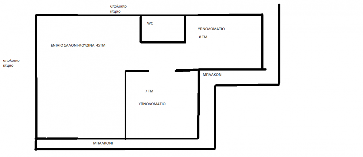

Καλησπερα σε ολους.
Εχω ενα διαμερισμα το οποιο σκοπευω να διαθεσω για τουριστικη κατοικια και θελω να βαλω κλιματιστικα.
Εχω χαθει απ το ψαξιμο και ζηταω τη συνδρομη σας λοιπον !
Ενα σημαντικο σημειο οτι ειναι θελω να βαλω με τεχνολογια απομακρυσμενης προσβασης μεσω wifi ετσι ωστε να μπορω να ελεγχω θερμοκρασιες και να τα κλεινω αν φευγουν και τα ξεχνανε ανοιχτα πχ.
Ο χωρος μου ειναι 45 τμ περιπου σαλονι-κουζινα και δυο υπνοδωματια γυρω στα 10τμ.
Παραθετω σχεδιαγραμμα!
Να σημειωσω οτι εχω διπλα τζαμια και μονωση, με μπαλκονι περιμετρικο, και απο πανω υπαρχει αλλος ενας οροφος.Χαμηλο υψομετρο και ηπιο κλιμα γενικως.
Σκεφτομαι κατι αναμεσα απο Inventor,Gree,Midea. Λογικα ενα 18αρι και 2 9αρια?
Συνολικα χρηματα θα ηθελα γυρω στα 1500, αν προκειται για μηχανηματα που θα αξιζουν σε μηνιαια καταναλωση.
Προτεραιοτητες μου ειναι η καταναλωση,ο θορυβος και  το wifi ready/module.
Μου αρεσουν πολυ αυτα τα δυο (λογω και του δωρου ), αν και υπερβαινουν το μπατζετ μου και λεω,αξιζει να προσπαθησω να τα παζαρεψω με μετρητα?
https://www.airconenergy.gr/gr/el/products/p4mvi-18wfr-p4mvo-18-seira-passion-wifi-ready-me-doro-to-wifi-module-se-10-atokes-doseis
https://www.airconenergy.gr/gr/el/products/p4mvi-09wfr-p4mvo-09-seira-passion-me-doro-to-wifi-module-se-6-atokes-doseis
Τα φωτα σας!

Με 1500 ευρώ δε καλύπτεις εύκολα το χώρο αυτό. Ίσως πρέπει να δώσεις λίγα παραπάνω .
Για μένα θες ένα 18άρι ή 24άρι και δύο 9άρια . Αλλη πιθανή λύση είναι ένα 18άρι ή 24άρι να χτυπάει το χωλ σου και ένα 9άρι στο υπνοδωμάτιο που είναι στο τέλος του χώλ όπου θα είναι τοποθετημένο σε σημείο όπου θα βλέπει το χωλ σου . Με αυτή τη λογική ίσως το άλλο υπνοδωμάτιο ψύχεται επαρκώς όταν δουλεύουν και τα 2.
Για όρια θερμοκρασιών (κατώτερα, ανώτερα και άλλες δυνατότητες περιορισμών) η Inventor τουλάχιστον έχει λύσεις:
https://www.inventoraircondition.gr/ypiresia-diaxeirisis-klimatistikon-monadon-hotel-menu
Gree Midea από όσο ξέρω δεν έχουν τέτοιες λύσεις αλλά δε παίρνω και όρκο !

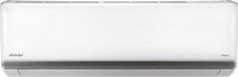

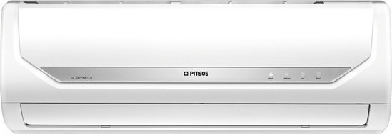

Καλησπέρα,,
Θελω να αγοράσω κλιματιστικό.
Θα μπει σαλόνι, το σπιτι είναι 47 τμ για να ψύχει σαλόνι, κουζίνα και χωλ, και ίσως (ευελπιστώ) αν είναι δυνατό να φτάνει και μεσα στο δωμάτιο (όλα είναι σε μια ευθεία περίπου, με μεγάλο άνοιγμα, εκτός από την πόρτα του υ/δ).
Είμαι μεταξύ του
Pitsos P1ZAI1251W
https://www.skroutz.gr/s/7162234/Pitsos-P1ZAI1251W.html
Toyotomi Izuru Eco TRN/TRG-535ZR
https://www.skroutz.gr/s/6339405/Toyotomi-Izuru-Eco-TRN-TRG-535ZR.html
Στοιχίζουν σχεδόν το ιδιο
εχουν σχεδόν τα ιδια χαρακτηριστικά
απλά λιγο πιο δυνατό το Pitsos στην ψύξη (4870-15240) έναντι του Toyotomi (2.050-13.500)
ενω στη θέρμανση υπερτερεί λίγο το Toyotomi (2.050-17.500) έναντι του Pitsos (3380-16640)
Τι προτείνεται;
Ευχαριστώ!

Δεν συνιστώ την χρήση ενός μόνο κλιματιστικού για τόσα τετραγωνικά και χώρους.
Παρόλα αυτά, την Πίτσος να την αποφύγεις, καλύτερα Toyotomi.
Συνδέστε για να σχολιάσετε
Κοινοποίηση σε άλλες σελίδες
Πολύ σωστά, τα τετραγωνικά που αναφέρεις είναι για 22-24.000 btu.
