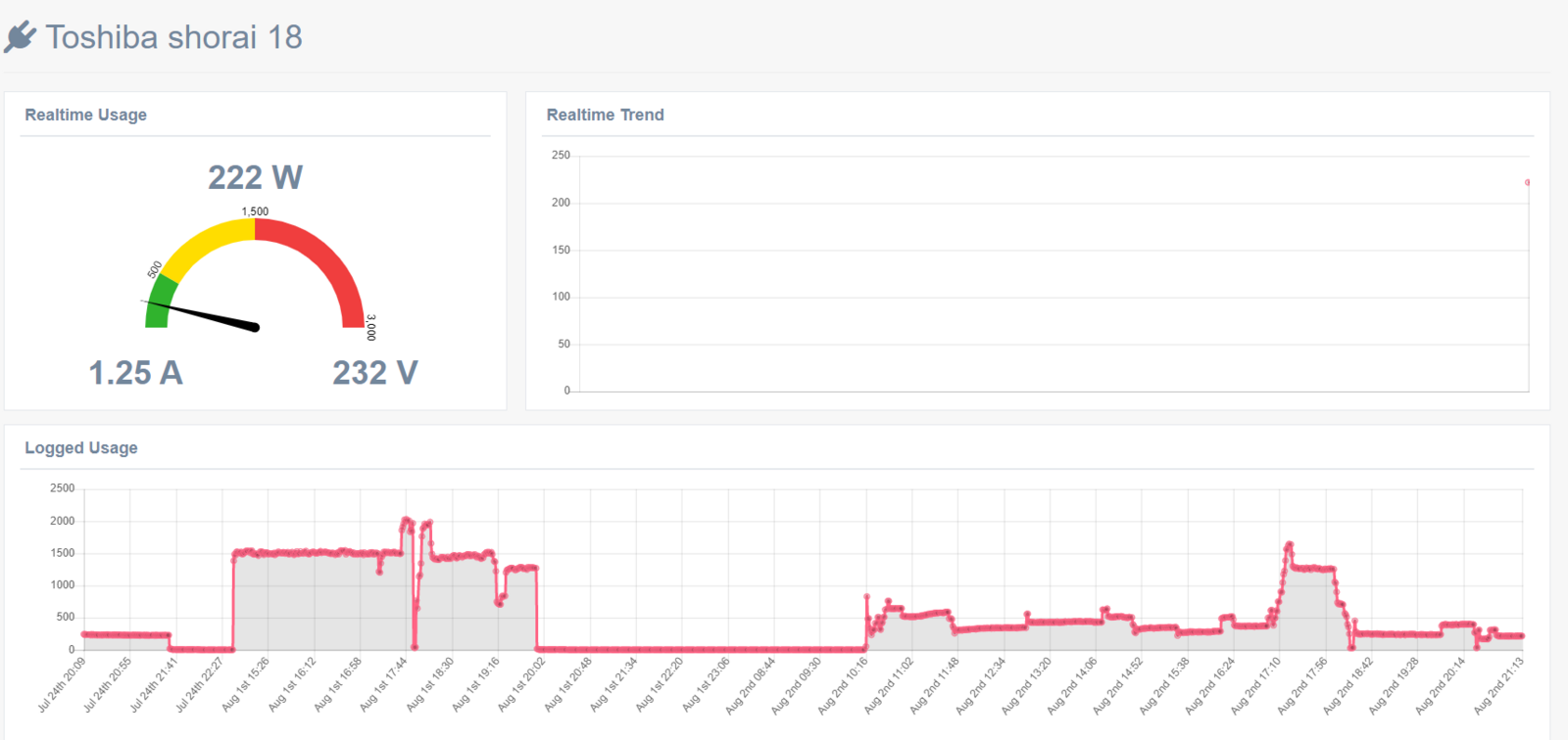

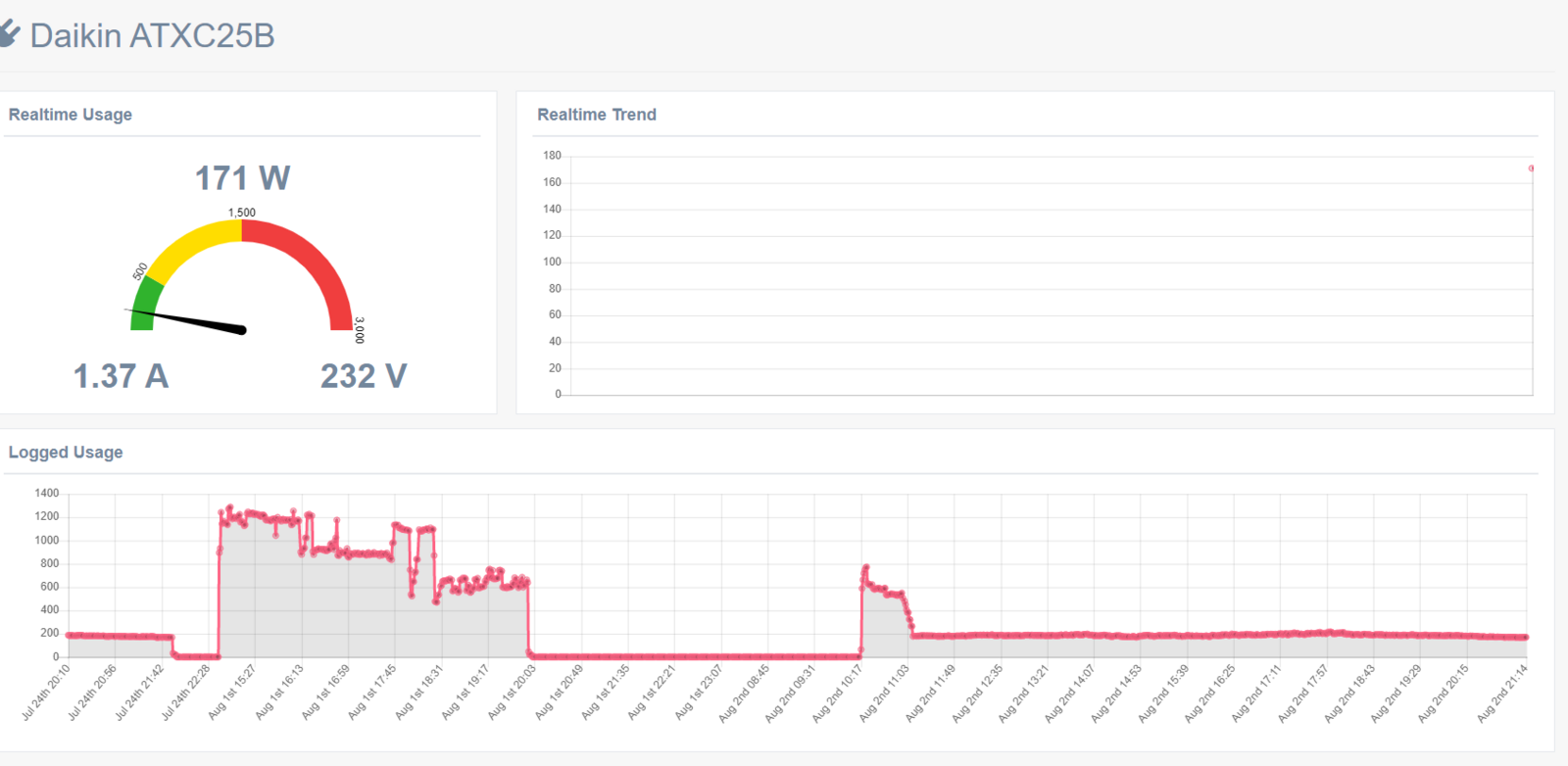

Αυτό που χουν σχεδόν όλοι εδώ μέσα, το tplink hs110. Υπάρχει ένα .exe στο github που σου επιτρέπει να βλέπεις την κατανάλωση στο pc και σου κάνει γράφημα αντί να βλέπεις μόνο τη στιγμιαία από την εφαρμογή

Χθες το βράδυ έκανα κι εγώ μια πρώτη δοκιμή στο daikin atxm25m με τον μετρητή hs110 μου έδειχνε σχεδόν σταθερά 117 watt, έχοντας τον ανεμιστήρα στο αυτόματο και ζητώντας θερμοκρασία 26,5C. Λογικά το δωμάτιο είχε θερμοκρασία 30C(με επιφύλαξη γιατί τόσο είδα σε άλλο δωμάτιο).

Αυτά τα γραφήματα είναι μέσω pc; αν ναι υπάρχει πουθενά κάποιος αναλυτικός οδηγός;
Μια πρώτη δοκιμή που έκανα χθες στο daikin atxm25m με τον μετρητή hs110 μου έδειχνε σχεδόν σταθερά 117 watt, έχοντας τον ανεμιστήρα στο αυτόματο και ζητώντας θερμοκρασία 26,5C Λογικά το δωμάτιο είχε θερμοκρασία 30C(με επιφύλαξη γιατί τόσο είδα σε άλλο δωμάτιο).
Θα σου κάνω tag τον @liakjim μπορεί να έχει το link πρόχειρο , κάτι με το github είναι αλλά περίμενε λίγο ,
Επεξ/σία από dimostr
3 λεπτά πριν, George! είπε
https://github.com/jamesbarnett91/tplink-energy-monitor
credit του video -> @rbx1000
