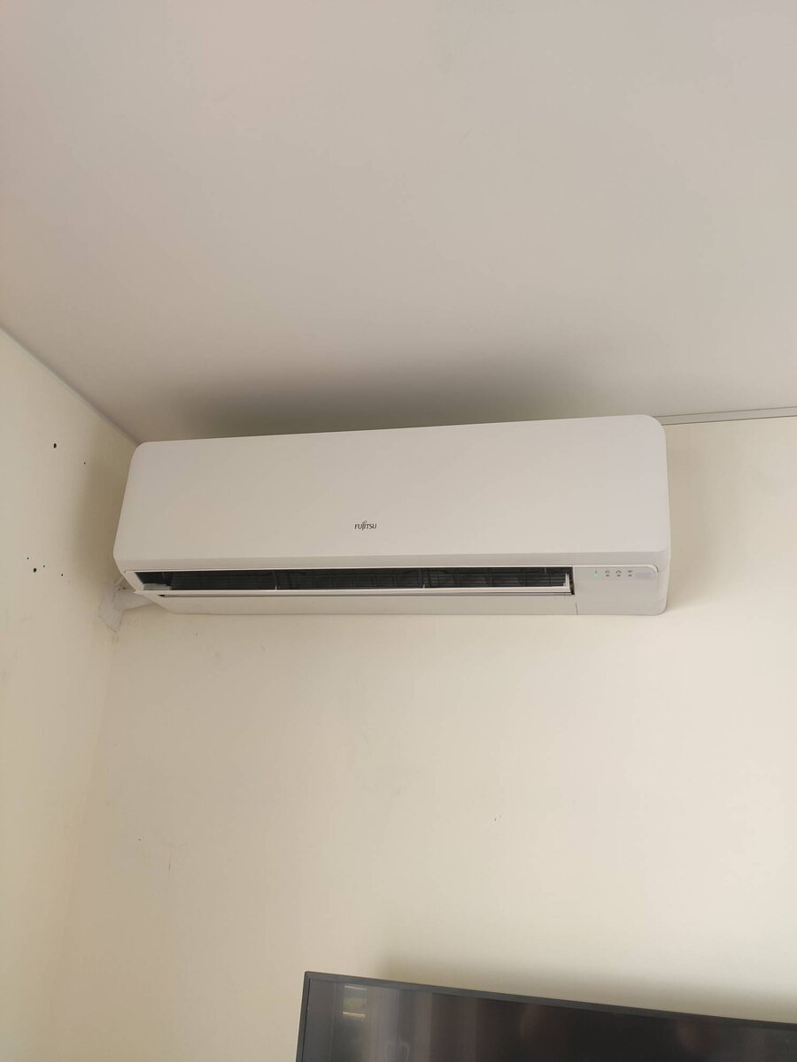

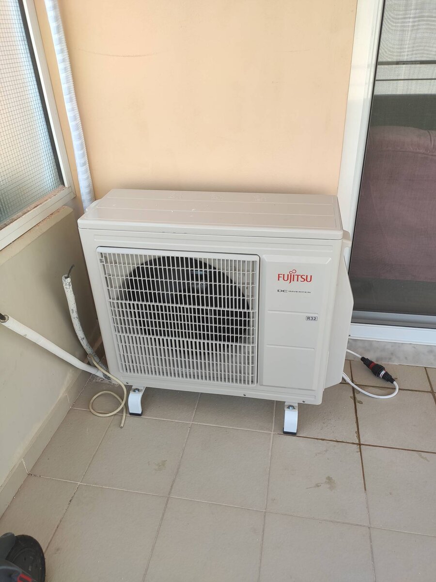

Καλησπέρα, καιγόμαστε; 🙂 Φρέσκο βίντεο από το Morris Smart, δεν έχω πάρει πρίζα να σας πω λεπτομέρειες. Μόνο βίντεο και φωτογραφίες.
-> Κλικ
Με τη σειρά.. 12άρι εσωτερική - εξωτερική και 9άρι εσωτερική - εξωτερική.
Επεξ/σία από Toxo <3 lover
7 λεπτά πριν, Toxo <3 lover είπε
-> Κλικ
Έχω την εντύπωση ότι  κόλλησε την εξωτερική μονάδα πολύ πάνω στον ταβάνι. Ίσως και την εσωτερική ώστε το μηχάνημα να μην αναπνέει. Δεν βλέπω και καλά γιατί είμαι σε κινητό.
Η εξωτερική από το μεγάλο έχει λίγο αέρα μέσα από το δοκάρι, όντως είναι αρκετά κολλητά από πάνω. Οι εσωτερικές έχουν απόσταση από το ταβάνι γύρω στα 10-12cm. Φαίνονται πολύ κολλημένα λόγω του δικού μου ύψους και της προοπτικής. 😋
Μπήκε το εργαλείο! Σωλήνες 4 μέτρα, και κενό 1 ώρα και 20 λεπτά. (Τo manual έλεγε τουλάχιστον 1 ώρα).
Κάτι σωλήνες που φαίνονται στην εξωτερική είναι μια ηλίθια προεγκατασταση της πολυκατοικίας
