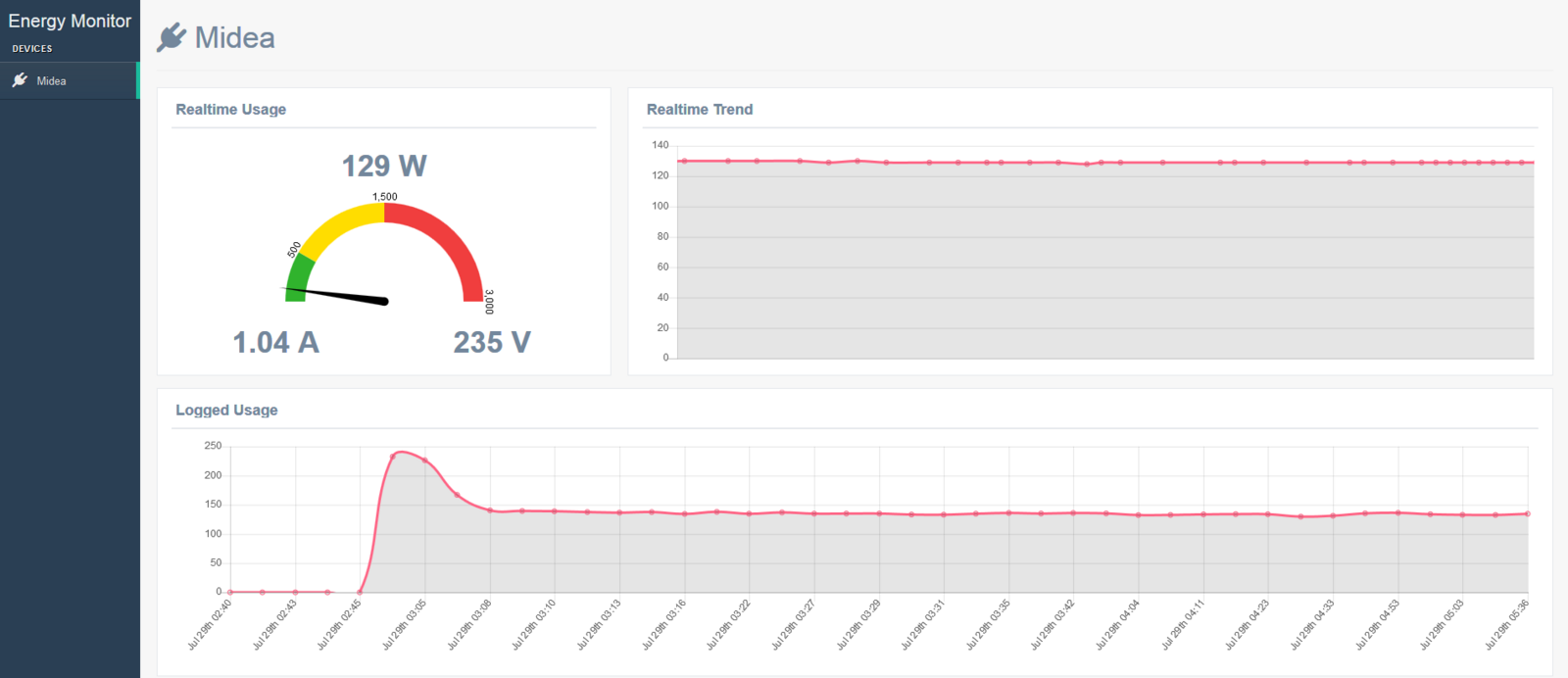

36-37 τώρα :
και εκεί που το asyg24klca ταλαντωνόταν στα 160-200, πήγε 210 και τώρα 210-250. Με ζήτηση 26C. Μέσα 25.9C.
Τσίμπησαν λίγο και οι στροφές:
Αλλά γενικά πολύ χαλαρά ακόμα.
1 ώρα πριν, liakjim είπε
Η αλήθεια είναι πάντως ότι την έχει τη ζεστούλα του σήμερα.
36-37 τώρα :
Προσωπική εκτίμηση ότι και 41-42C να πάει,πάλι σχετικά χαλαρά θα είναι όταν το κλιματιστικό έχει να καλύψει μόνο τις απώλειες για να κρατήσει σταθερή την θερμοκρασία του χώρου :)
42 λεπτά πριν, Rnd1978 είπε
Εξαρτάται τις απώλειες και την πτώση του capacity. Με 39 έχω δει μέχρι 450W (αν θυμάμαι καλά). Πάλι χαλαρά. Σε άλλα σπίτια όχι.
