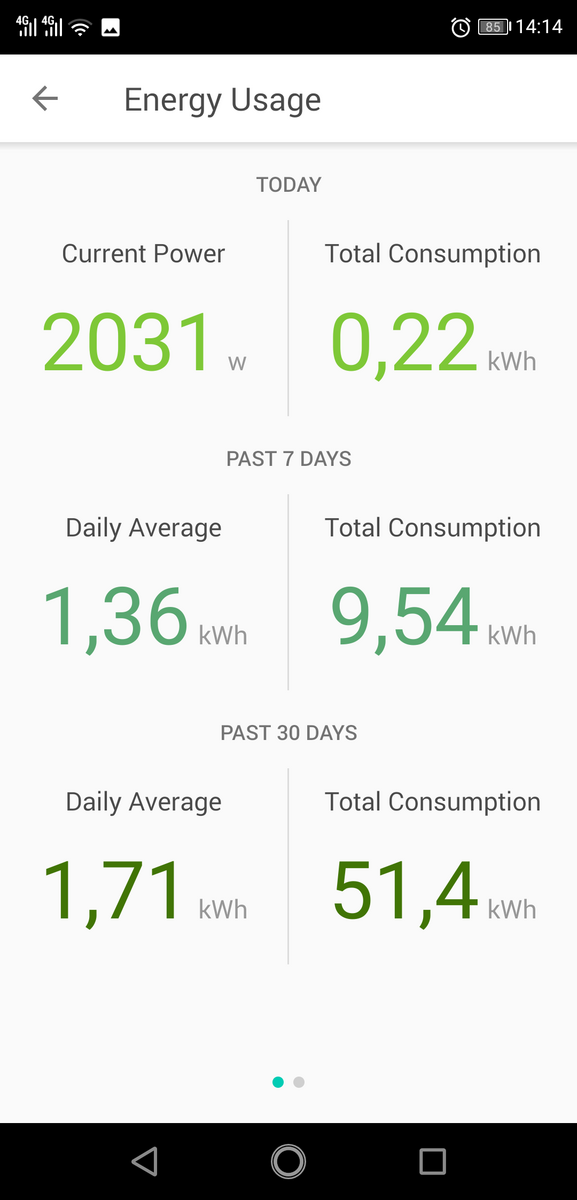

Μιας και εχω ορεξη και χρονο, θα φτιαξω και μετρητες για το κοστος. Θα βαζουμε το κοστος της μοναδας και θα μας βγαζει ποσο εχουμε καψει σε Ευρω.
Θα μπουν ξεχωριστα ημερησιες και βραδυνες και θα αθροιζονται για να βγαινει το συνολο. Εχω μπουσουλα για το πως μπορει να γινει.
Πριν λιγο ειδα 155W να κραταει για 1-2 λεπτα και μετα ξαναπηγε στα 200+ .

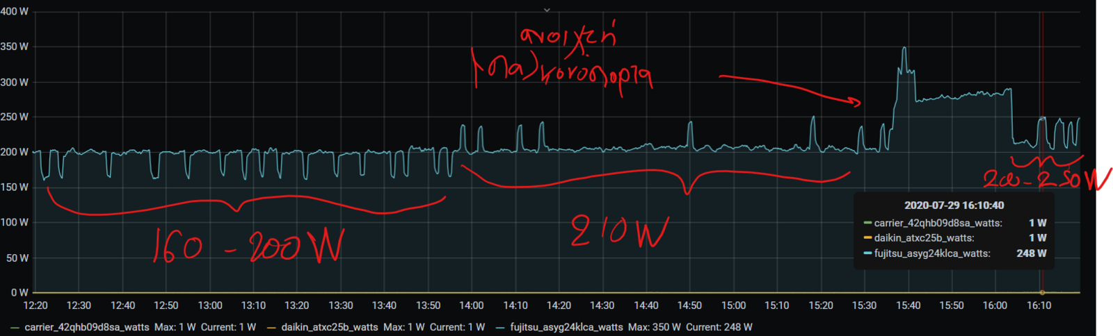

Πριν λιγο ειδα μια αρκετα συμπαθητικη ελαχιστη καταναλωση . :)
Σταθεροποιηθηκε για 3μιση λεπτα στα 102w . Πολυ καλο δειγμα ! Ελπιζω να μην ηταν τυχαιο !
3 ώρες πριν, Klausx είπε
Midea prime 9k btu, set point 26°C. Από τι βλέπω έτσι την βγάζει όλο το βράδυ.
116429994_208036243968319_7044169308790006025_n.jpg.7cdd49205f03ab91e8fbea0e0fc1bf86.jpg
Τυπική κατανάλωση midea 👍
Άντε και 10W πιο κάτω. Μια χαρούλα.
