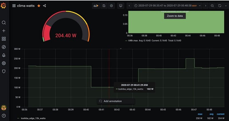

Πριν λιγο ειδα μια αρκετα συμπαθητικη ελαχιστη καταναλωση . :)
Σταθεροποιηθηκε για 3μιση λεπτα στα 102w . Πολυ καλο δειγμα ! Ελπιζω να μην ηταν τυχαιο !
