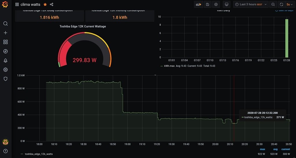

Νωριτερα το απογευμα εγινε η εγκατασταση του Edge 13K .
Αναψε για πρωτη φορα περιπου στις 6 το απογευμα.
Εχω σεταρει grafana , οποτε θα εχω υπεραναλυτικες γραφικες για να δουμε . :D
Μεχρι στιγμης, εχω αυτο :
Καλουλι το βρισκω, ησυχο κλπ . Θα φανει μετα απο 1-2 μερες/νυχτες. :)
Επεξ/σία από steliosdj
10 λεπτά πριν, steliosdj είπε
Νωριτερα το απογευμα εγινε η εγκατασταση του Edge 12K .

Η κυματομορφή μου θυμίζει πολύ έντονα το fujitsu:
Μιας και εχω ορεξη και χρονο, θα φτιαξω και μετρητες για το κοστος. Θα βαζουμε το κοστος της μοναδας και θα μας βγαζει ποσο εχουμε καψει σε Ευρω.
Θα μπουν ξεχωριστα ημερησιες και βραδυνες και θα αθροιζονται για να βγαινει το συνολο. Εχω μπουσουλα για το πως μπορει να γινει.
Πριν λιγο ειδα 155W να κραταει για 1-2 λεπτα και μετα ξαναπηγε στα 200+ .
Θα σου στειλω σε λιγακι PM πληροφοριες και κωδικα για τις μπαρες. :)
