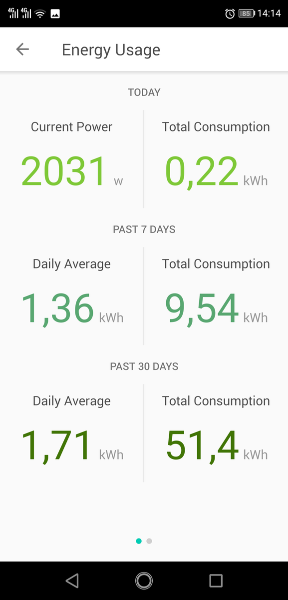

Ορμάτε παλικάρια https://www.e-shop.gr/tp-link-hs110eu-wifi-smart-plug-with-energy-monitoring-p-PER.612806
Δεν έχει ξαναπέσει τόσο χαμηλά:
Το πήρα και εγώ, θέλει wifi στο PC για καταγραφές κτλ; Γιατί το έχω καταργήσει εδώ και πολλά χρόνια και είμαι με Lan.
Θα πρέπει να το ενεργοποιήσεις.  Είτε καταγραφές είτε όχι. Μόνο με wifi συνδέεται.
