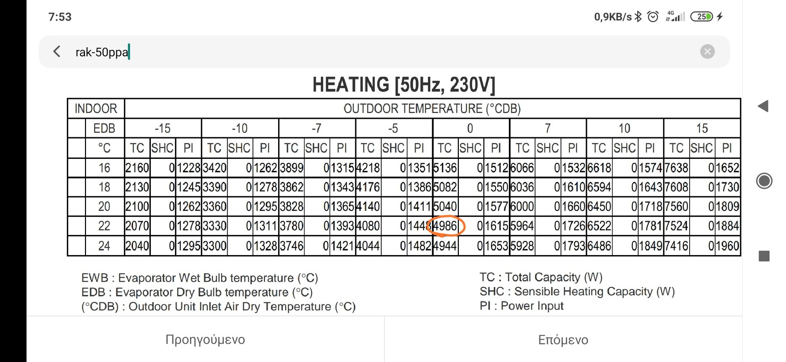

Θα ήθελα να μου προτείνετε κλιματιστικό για χώρο 35τμ με απώλειες 5200 w/h (σύμφωνα με την εφαρμογή της elith). Με ενδιαφέρει πρωτίστως η θέρμανση, θέλω κάτι πολύ δυνατό, να πετάει φλόγες (σύμφωνα με την λαική έκφραση)!!. Δεν με ενδιαφέρουν καλούδια, πχ wifi, i-feel κλπ.
Μέχρι τώρα είχα ένα hitachi 18000 το οποίο χάλασε (μάλλον πλακέτα, περιμένω επίσημη διάγνωση) και σε περίπτωση που είναι ασύμφορη η επισκευή, πάω για αγορά νέου.
Δεν ξέρω σε ποια περιοχή μένεις, αλλά 5200 απώλειες είναι αρκετές, οπότε ίσως να πας σε 22άρι.
Το 18άρι σας κάλυπτε απόλυτα; Ακόμα και στις πιο κρύες νύχτες του χειμώνα ;
Πάντως αν δεις την υπογραφή μου, θα δεις κάποια δυνατά 18άρια, όπως το asyg18kmta το οποίο έχει και πάρα πολύ καλό scop. Σε ποιο φθηνό το haier tundra green.
Μια εναλλακτική θα ήταν να έβλεπες το 22άρι edge https://voyias.gr/climaunit/κλιματιστικό-τοίχου-inverter-toshiba-σειρά-edge-22000-btu-ras-22j2avsg-e-ras-b22j2kvsg-e
αν και με 5.13KW στους μηδέν βαθμούς παίζεται λίγο αν θα φτάσει (φυσικά εξαρτάται από τις πραγματικές απώλειες, που το εργαλείο αυτό δεν μπορεί να δείξει ακριβώς).
