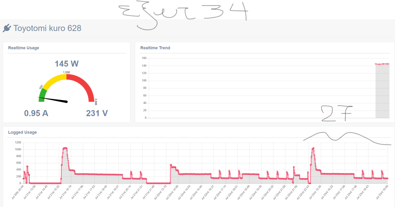

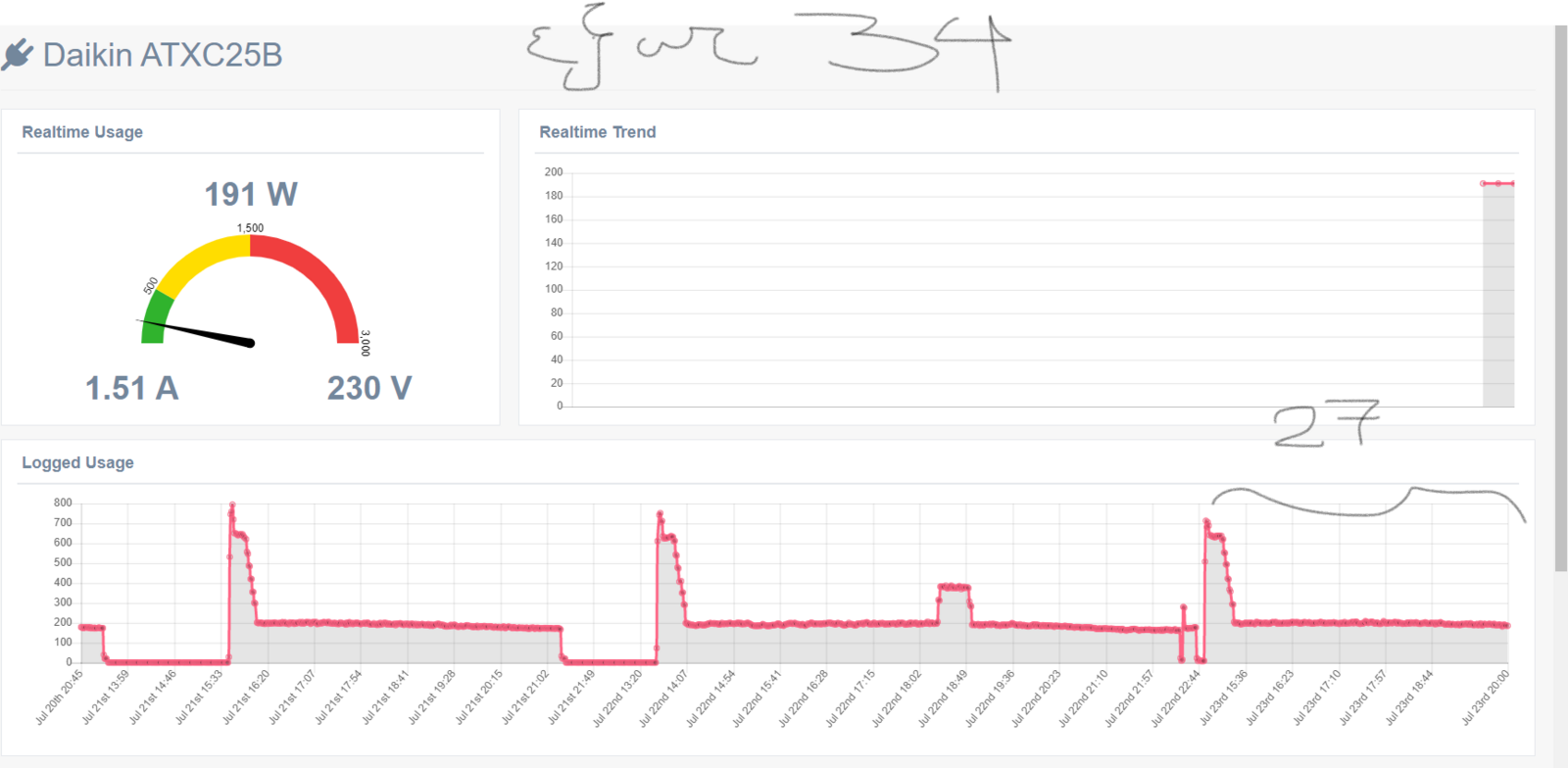

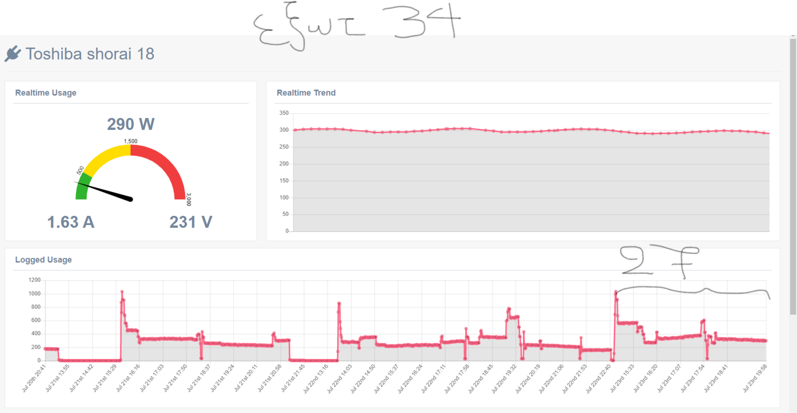

Μόνο με έναν μετρητή ενέργειας θα βγάλεις άκρη και ειδικά τον tplink hs110. https://www.skroutz.gr/s/21608669/TP-LINK-HS110-v3-White.html
και το αρχείο από εδώ https://github.com/jamesbarnett91/tplink-energy-monitor
για διαγράμματα. Το κλιματιστικό συνέχεια ανοικτό και να δούμε που ισορροπεί. Αν τα watts στο σημείο ισορροπίας είναι πολλά, σημαίνει ότι είναι μικρό. Αν είναι λίγα πχ 200 μπορεί να είναι κάτι άλλο, αισθητήρας, θέση ή απλά να θέλει τον χρόνο του ή κάτι άλλο που δεν μπορώ να φανταστώ.
