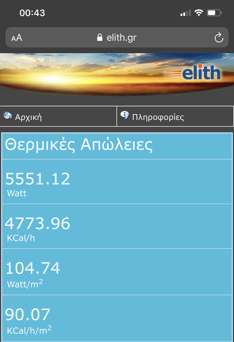

2 ώρες πριν, liakjim είπε
Ψύξη μόνο; Τι μαγαζί; Θα έχει ανοιχτές πόρτες; Μήπως έχει και ψηλές τζαμαρίες; Γενικά το παρακάτω τι σου βγάζει ;  ΥΠΟΛΟΓΙΣΜΟΣ ΘΕΡΜΙΚΩΝ ΑΠΩΛΕΙΩΝ
Εχει ψηλές τζαμαρίες και θα είναι σχεδόν με μόνιμα κλειστές πόρτες.
Με ενδιαφέρει και ψύξη και θέρμανση.
το ερωτηματολόγιο δεν μπορώ να το απαντήσω, μου λείπουν πολλά στοιχεία

4 λεπτά πριν, liakjim είπε
Θα σε προέτρεπα να τα απαντήσεις έστω και με αβεβαιότητα.
Αναφορά σε κείμενο
3521.59Watt
3028.57KCal/h
135.45Watt/m2
116.48KCal/h/m2
Υπολογισμός Θερμικών απωλειών κατοικίας για
Περιοχή:Αττική - Κλιματική ζώνη ΒΑλλαγή
Υψόμετρο Περιοχής:Κάτω από 500 μέτραΑλλαγή
Επιθυμητή Θερμοκρασία:22 ℃Αλλαγή
Έτος Kατασκευής:2000Αλλαγή
Εμβαδό Κατοικίας:26 m2Αλλαγή
Ύψος Ορόφου:5 mΑλλαγή
Θέση - Πυκνότητα Δόμησης:Σε πόλη με κτήρια γύρω γύρωΑλλαγή
Μόνωση Τοίχων:Καμία ΜόνωσηΑλλαγή
Βόρεια Πλευρά σε επαφή με:AέραΑλλαγή
Νότια Πλευρά σε επαφή με:Άλλη κατοικία-διαμέρισμαΑλλαγή
Ανατολική Πλευρά σε επαφή με:Άλλη κατοικία-διαμέρισμαΑλλαγή
Δυτική Πλευρά σε επαφή με:Άλλη κατοικία-διαμέρισμαΑλλαγή
Δάπεδο σε επαφή με:ΈδαφοςΑλλαγή
Μόνωση Δαπέδου:Καμία μόνωσηΑλλαγή
Οροφή σε επαφή με:Άλλη κατοικίαΑλλαγή
Μόνωση Οροφής:Καμία μόνωσηΑλλαγή
Πόρτες - Μπαλκονόπορτες:1Αλλαγή
Παράθυρα:1Αλλαγή
Τύπος Κουφωμάτων:Συνθετικά κουφώματαΑλλαγή
Τύπος Τζαμιών:Μονά τζάμιαΑλλαγή
Συντελεστής Ασφαλείας Υπολογισμών:5%

2 ώρες πριν, capiros είπε
Για πείτε εσεις που έχετε μαύρη ζώνη στα αιρκοντίσια, να αλλάξω ένα αρχαίο 9άρι, επί εποχής δραχμών.
Ο χώρος ειναι μια γκαρσονιέρα 30-35 τετραγωνικά και κατοικείται 1,5 μήνα το καλοκαίρι και 1 μήνα το χειμώνα, σύν όποτε τσακώνομαι με τη σύζυγο (+5-10 μέρες).
Δεν πρέπει να ανέβει για κανένα λόγο πάνω απο το 500άρικο, ιδανικά στα 400-450 ( η τοποθέτηση επιπλέον).
Τα ντοκουμέντα (έβαλα 35 τετραγωνικά):
Θερμικές Απώλειες
2576.03 Watt
2215.38 KCal/h
73.60 Watt/m2
63.30 KCal/h/m2
Λίγες οι απώλειες και μικρή η χρήση για να πεις ότι θα έχεις απόσβεση αλλά ένα σύγχρονο κλιματιστικό θα έχει ωφέλη ως προς την ποιότητα / σταθερή θερμοκρασία.

1 ώρα πριν, MariosX είπε
Οκ, το φαντάστηκα ότι θα ήταν ψηλοτάβανο για αυτό σου ζήτησα να τρέξεις το εργαλείο.
To 12άρι θα είναι οριακό. Αν το μαγαζί είναι εκτεθειμένο στον ήλιο και έχεις και τζαμαρίες , νομίζω ότι θα θες μεγαλύτερο.
Στην αντίθετη περίπτωση, πρόταση : https://www.skroutz.gr/s/18329702/Daikin-FTXC35B-RXC35B.html

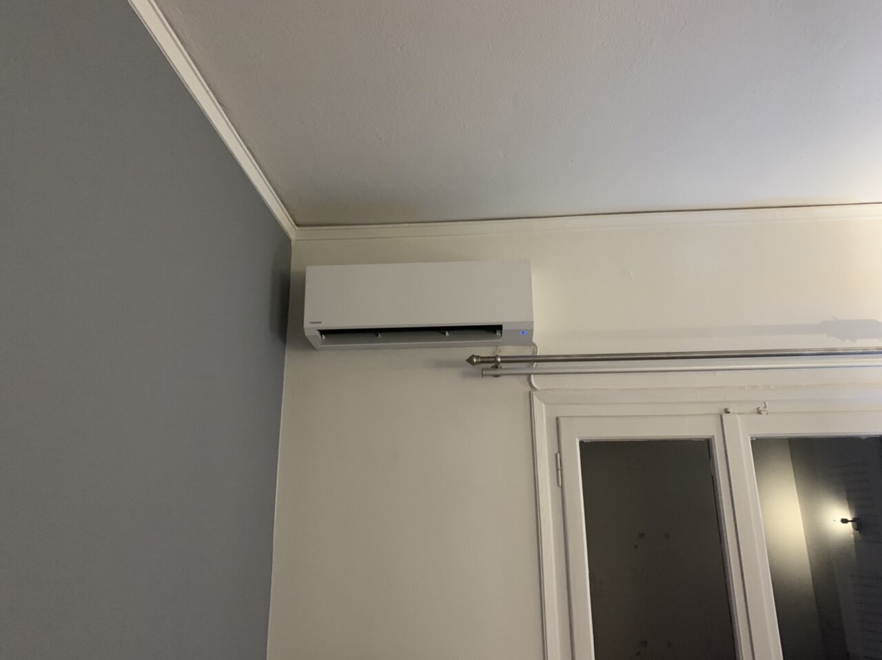

Καλησπέρα και πάλι!
Σήμερα έγινε εγκατάσταση του https://www.kokotas.gr/el/eshop/klimatismos/oikiaka-klimatistika/toixou/haier-tundra-green-as50tdbhra-1u50jeffra.html
στο σαλόνι στην θέση του σχήματος με κόκκινο καθώς όπως είπαν οι τεχνικοί είναι η σωστή θέση για μεγαλύτερη απόδοση στο σαλόνι (...αλλά και στο υπόλοιπο σπίτι όσο μπορεί).
Ωστόσο ο ιδιοκτήτης του διαμερίσματος θέλει να μεταφερθεί στην θέση με το γαλάζιο, για να μην είναι η εξωτερική μονάδα και ο σωλήνας στην πρόσοψη της πολυκατοικίας. Έχετε άποψη για το πόσο θα επηρεάσει την απόδοση η δεύτερη θέση? Θα τους πάρω αύριο να ρωτήσω τι μπορεί να γίνει.
Επίσης, έβαλαν 3+ μέτρα σωλήνα αλλά δεν είδα να χρησιμοποιούν αντλία κενού. Είναι οκ αυτό? Να απευθυνθώ σε κάποιον άλλο για την μεταφορά να γίνει σωστότερη δουλειά?
Το κλιματιστικό πάντως φαίνεται να δουλεύει σωστά, το μεσημέρι σε 1 ώρα κατέβασε την θερμοκρασία από τους 30°C στους 25°C και όταν το ρύθμισα στους 27°C, σταθεροποιήθηκε στα 250-300W. Την τελευταίο 2ώρο όμως, με ζήτηση 25°C δουλεύει στα 650-700W!

4 λεπτά πριν, jimmyfis είπε
Καλησπέρα και πάλι!
Κρίμα που δεν ρώτησες πρώτα τον ιδιοκτήτη, τώρα θα πληρώσεις απεγκατάσταση και εγκατάσταση.
Η κόκκινη θέση είναι όντως καλύτερη μιας και ο αέρας διατρέχει όλο το σαλόνι και πάει και προς το υπόλοιπο σπίτι, ενώ στο γαλάζιο θα χτυπάει απέναντι στον τοίχο.
Μπορεί να μπει δεξιά και η εξωτερική στο δεξί μπαλκόνι; Ή έχεις μπαλκονόπορτα; Επίσης μπορεί να μπει στο δεξί μπαλκόνι κάτω όπως βλέπουμε ώστε να χτυπάει την κάτω αριστερά πόρτα;
Κακώς δεν έκαναν κενό και είτε πάρε άλλους είτε απαίτησε να γίνει την επόμενη φορά.
54 λεπτά πριν, jimmyfis είπε
Καλησπέρα και πάλι!
Κοκκινο εσωτερικη
Πρασινο εξωτερικη

1 ώρα πριν, liakjim είπε
Ευχαριστώ για την απάντηση. Την πάτησα σαν αρχάριος, γιατί φαινόταν ότι είχε παλιότερα εκεί κλιματιστικό και υπέθεσα ότι δεν χρειάζεται να ρωτήσω, αλλά είχαν βάλει όπως εγώ και το έβγαλαν γιατί δεν άρεσε στον ιδιοκτήτη.
Τα ανοίγματα είναι μπαλκονόπορτες. Είχα ρωτήσει αν ήταν καλύτερα να μπει δίπλα στην μεσαία μπαλκονόπορτα, αλλά μου είπαν θα χτυπάει τοίχο και δεν είναι καλή λύση. Κάτω όπως λες δεν είναι άσχημη ιδέα, αλλά θα προσπαθήσω να αλλάξω θέση μόνο την εξωτερική μονάδα, την οποία την έβαλαν κάτω, σε κάτι πλαστικές βάσεις της πλάκας. Θα ανεβάσω φωτογραφία αύριο μαζί με καταναλώσεις.
Η απουσία κενού σημαίνει χαμηλότερη απόδοση?
1 ώρα πριν, GreenPixel είπε
Να το αφήσεις στην κόκκινη θέση.
Θα έχω δύσκολα ξεμπερδέματα! :)
19 λεπτά πριν, rbx1000 είπε
Κοκκινο εσωτερικη
Πρασινο εξωτερικη
Ευχαριστώ, μάλλον την πρώτη λύση σκέφτομαι κι εγώ, η απόσταση από την έξοδο της εσωτερικής μονάδας μέχρι το πλάι είναι 3 μέτρα και 20-30εκ για να γυρίσει. Οι σωληνώσεις θα περνάνε πάνω από την μπαλκονόπορτα και ίσως είναι αποδεκτό από τον ιδιοκτήτη, πιστεύω δεν θα φαίνονται πολύ άσχημα.
Αν γίνει αυτό, υποθέτω θα αλλαχτούν σωλήνες (μάλλον δεν θα φτάνει, αν και άκουσα να λέει ότι έβαλε 3,5μ) και υγρό? Τι να περιμένω από κόστος? Άλλα 80€ περίπου που δώσαμε για την εγκατάσταση?
Επεξ/σία από jimmyfis
2 λεπτά πριν, GreenPixel είπε
Το πρόβλημα του ιδιοκτήτη υποθετω είναι να μην φαίνεται το κλιματιστικό κρεμασμένο στο μπαλκόνι; Αν το έβαζες στο πάτωμα;
Στο πάτωμα είναι, τον ενοχλεί και η σωλήνωση που κατεβαίνει προς την εξωτερική μονάδα!

6 ώρες πριν, jimmyfis είπε
Βάλε ένα καναλάκι βάφτο και ίδιο χρώμα και τέλειωσε εκεί. Αν θέλει ο ιδιοκτήτης άποψη να σου πληρώσει το κλιματιστικό και την εγκατάσταση.
Στους σωλήνες θέλεις να κυκλοφορεί μόνο φρεον. Αν δεν αφαιρεθεί ο αέρας θα έχεις μίγμα φρεον και ατμοσφαιρικού αέρα . Άρα και υγρασία δλδ νερό. Που είναι ασυμπιεστο...
Άρα πτώση απόδοσης , φθορά.
Το πιθανότερο είναι ότι έκαναν εκδίωξη δλδ άνοιξαν το φρεον με ανοιχτή την άλλη άκρη μέχρι να φύγει ο αέρας. Δεν προβλέπεται, χάνεις φρεον, αμφίβολο αποτέλεσμα.
25 λεπτά πριν, Klausx είπε
Εκτός αν υπάρχει πρόβλεψη στο καταστατικό της πολυκατοικίας.
