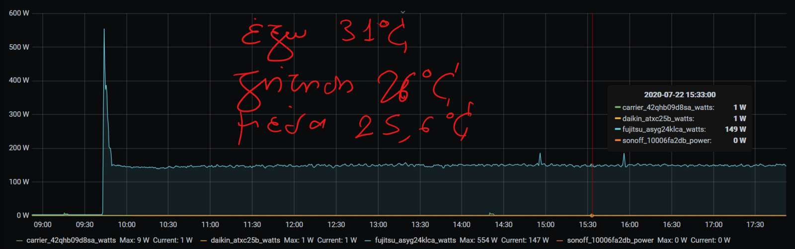

Εδώ με ρωτούσε ένα παλικάρι για το asyg24klca , ότι άκουγε μικρορυθμίσεις στον ανεμιστήρα που του φάνηκε ως βλάβη...
Μάλλον δεν ήξερε τι σημαίνει all dc Α' κλάσης inventer 😎
Με το Grafana μπόρεσα να το πιάσω.
micromanagent σε άλλο επίπεδο  😈(ανάλυση 1δευτ στο διάγραμμα ) :
