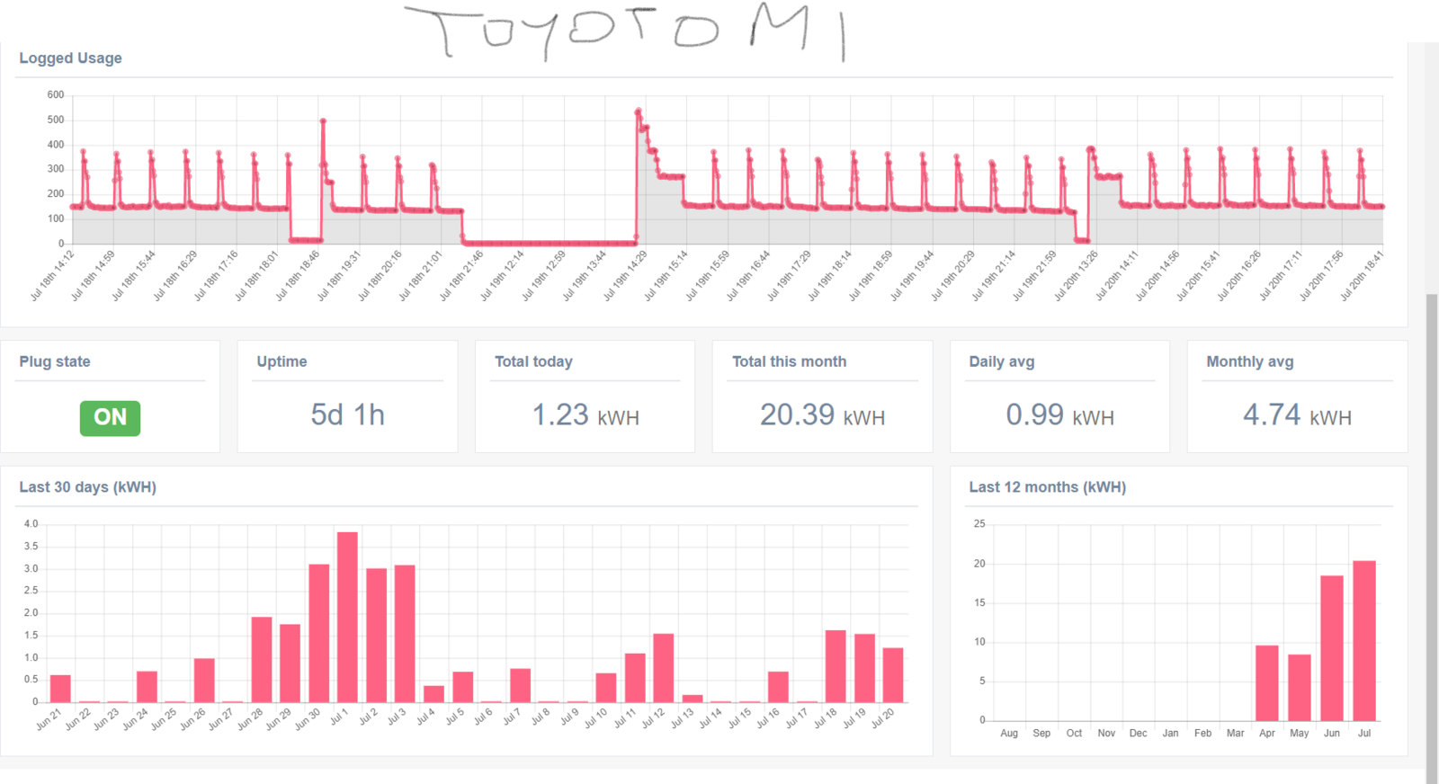

Για τον χώρο σου το θεωρώ απαραίτητο, αλλιώς θα έχεις έντονα φαινόμενα On-off.
Για να πάρεις μια ιδέα, κοίτα εδώ στα διαγράμματα κατανάλωσης, όπου χωρίς το follow me έχουμε τρελά πριόνια (on-off):
1791024206_Annotation2020-01-24092001.png.da5a248fb7e81edd198cd1286b3d015a.png609147833_Annotation2020-03-18214017.jpg.2baead99481b77970cfc2bb8d0b62889.jpg

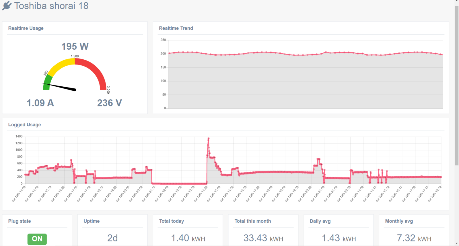

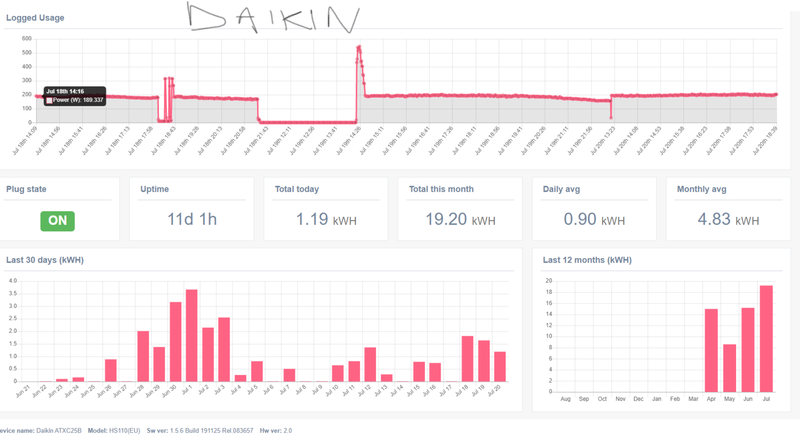

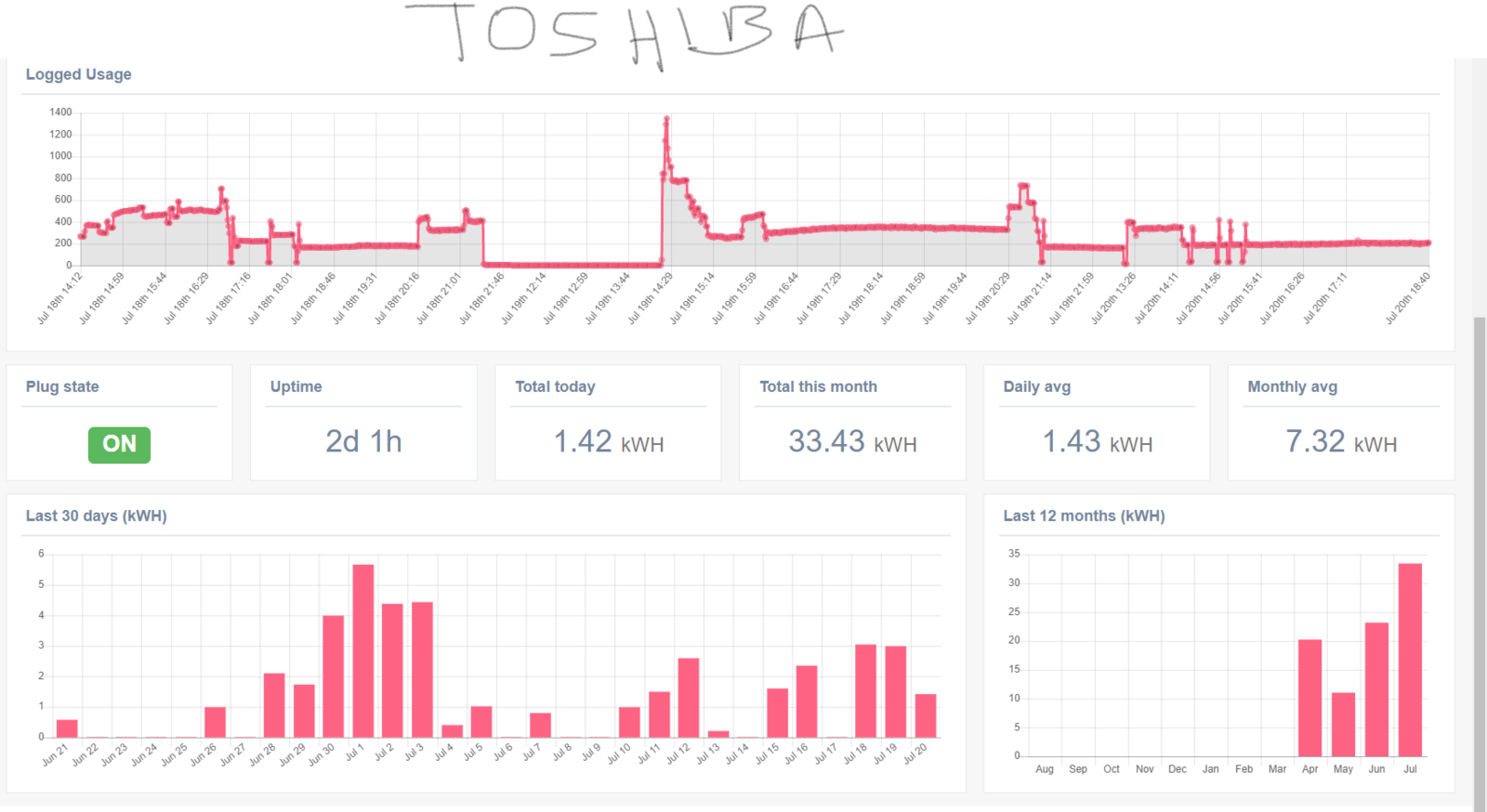

Εγώ με τρία κλιματιστικα θέρμανση σε 100 τμ με 21 βαθμούς θερμοκρασία και χρήση 24/7 από Νοέμβριο έως Απρίλιο πλήρωσα για θέρμανση γύρω στα 80 ευρώ το μήνα
Πρεπει να χεις φοβερη μονωση και να βολευει και η διαρρυθμιση για να καψες τοσο λιγο παντως!! Επισης ειχαμε μαλακο χειμωνα..Στο δικο μου, 130τμ που απο μονωση ειναι σε μια ενδιαμεση κατασταση αν τα δουλεψω 24/7 θελω στανταρ  ενα 200αρι με τα καλα κρυα και να βαλω κι αλλο μηχανημα στην κουζινα αφου η διαρρυθμιση δεν βοηθα..

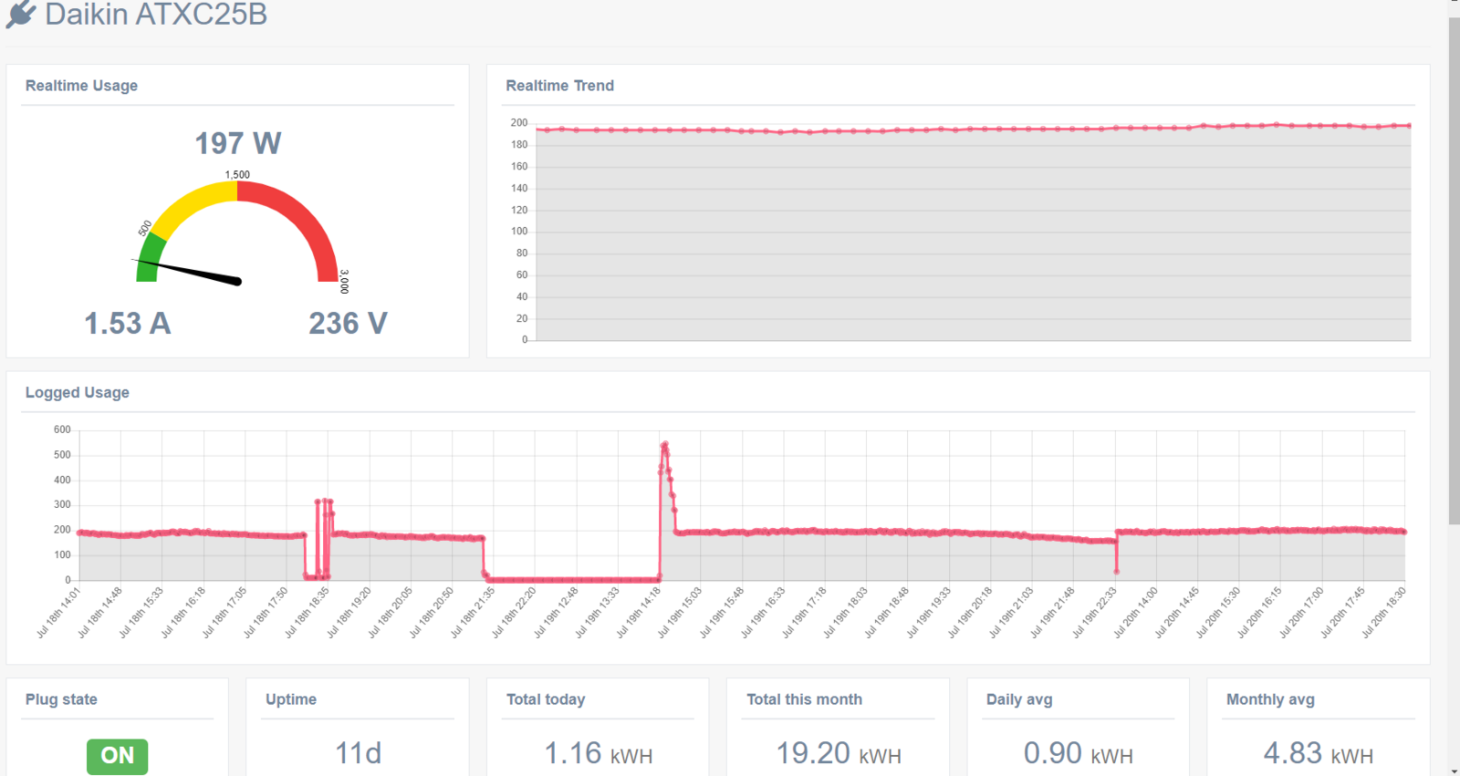

βολεύει η διαρυθμιση εχω τα δυο κλιματιστικα στις δυο ακρες του μισου σπιτιου αντικρυστα ουσιαστικα τα 9αρια καλυπτουν τις κρεβατοκαμαρες στις οποιες ειναι και μια ακομα κρεβατοκαμαρα και 2 μπανια ολα αυτα 50 τμ και το 18αρι καλυπτει εναν ενιαιο χωρο 42 τμ που ειναι το σαλονι και μια μικρη κουζινα 8 τμ που εχει πορτα και αν θελω απλα την κλεινω , μονωση ειναι σχετικα καλη με πλεονεκτημα οτι εχει καλη μονωση η ταρατσα , εσυ που εισαι λαμιωτης ξερεις οτι εκει που μενω εγω στο σανατοριο η θερμοκρασια ειναι 2 βαθμους πιο χαμηλη απο το κεντρο στη λαμια
επισης σημαντικο θεωρω οτι τα κλιματιστικα εγω τα βαζω στο 21 και δεν τα αλλαζω , μονο οταν ειναι να φυγω αποι το σπιτι για μερες τα αφηνω στο 17
επισης θεωρω την υπαρξη τεντων που χειμωνα καλοκαιρι κοβουν αρκετο κρυο το χειμωνα και ηλιο τωρα
@energy52 επισης ειναι σημαντικο οτι ΔΕΝ ειμαι στη δεη και η kwh μου βγηκε στα 0,16

Στις 18/7/2020 στις 11:02 ΜΜ, liakjim είπε
ναι
Δεν μπορώ να καταλάβω γιατί το δικό σου daikin δεν πέφτει στα 120-130W που έχω δει ότι πάει το δικό μου.
