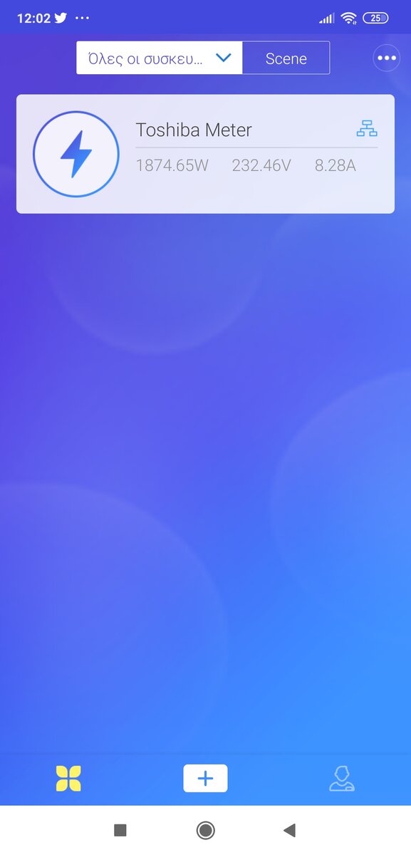

Πόσο θερμοκρασία είχε στην έξοδο
6 λεπτά πριν, dimostr είπε
Ντραπηκα να βάλω θερμόμετρο μη με θεωρήσει τίποτα περίεργο. Που να έβγαζα καταγραφικα και διαγράμματα grafana 😂
Αν θες σου κάνω ένα τεστ ( να μου πεις σε τι εξωτερική. Τώρα έχει 26.5 νομίζω δεν θα είναι αντιπροσωπευτικό ).
1 λεπτό πριν, liakjim είπε
Έτσι εγκυκλοπαιδικά το λέω μιας και προχτές έβαλα στο shorai και με κατανάλωση 1180 watt είχε θερμοκρασία εξόδου 10,8 σε ζήτηση εσωτερικής 26 με.εξωτερικη 30 και εσωτερική στην έναρξη 29
