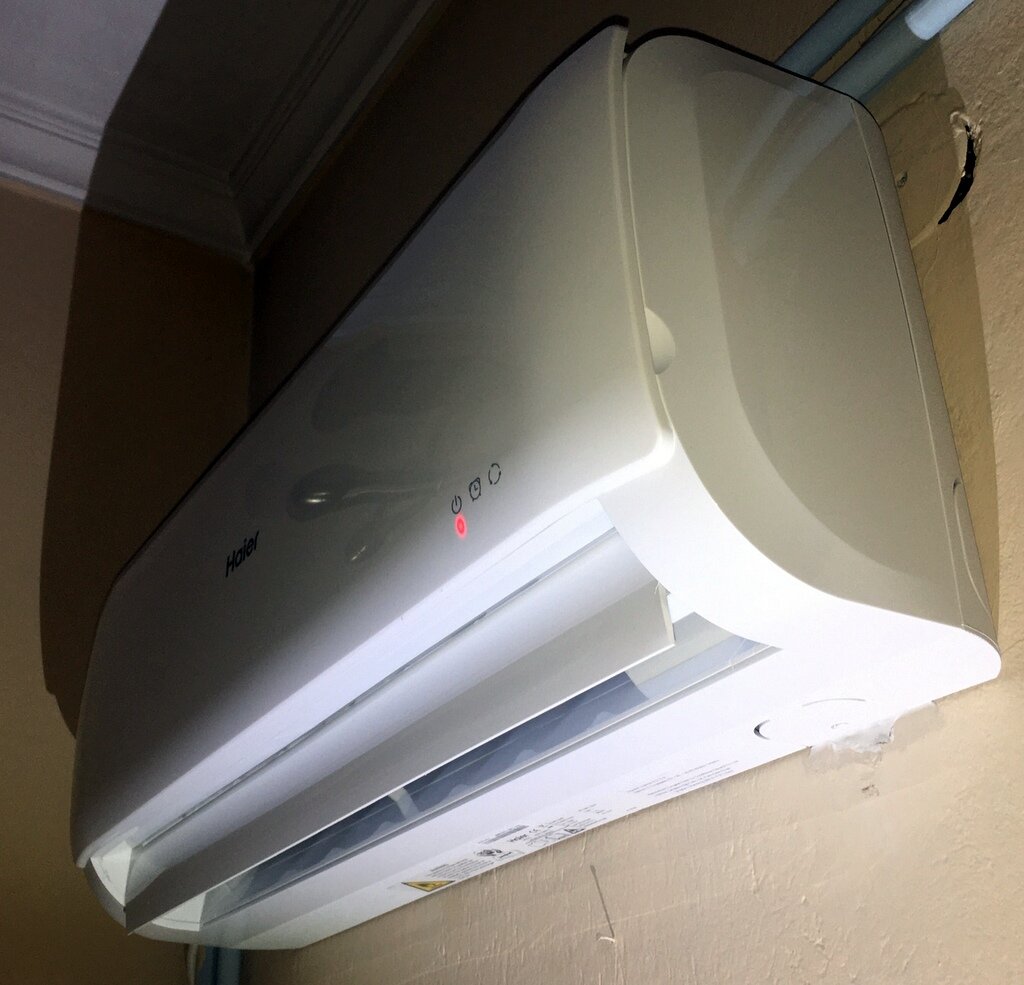

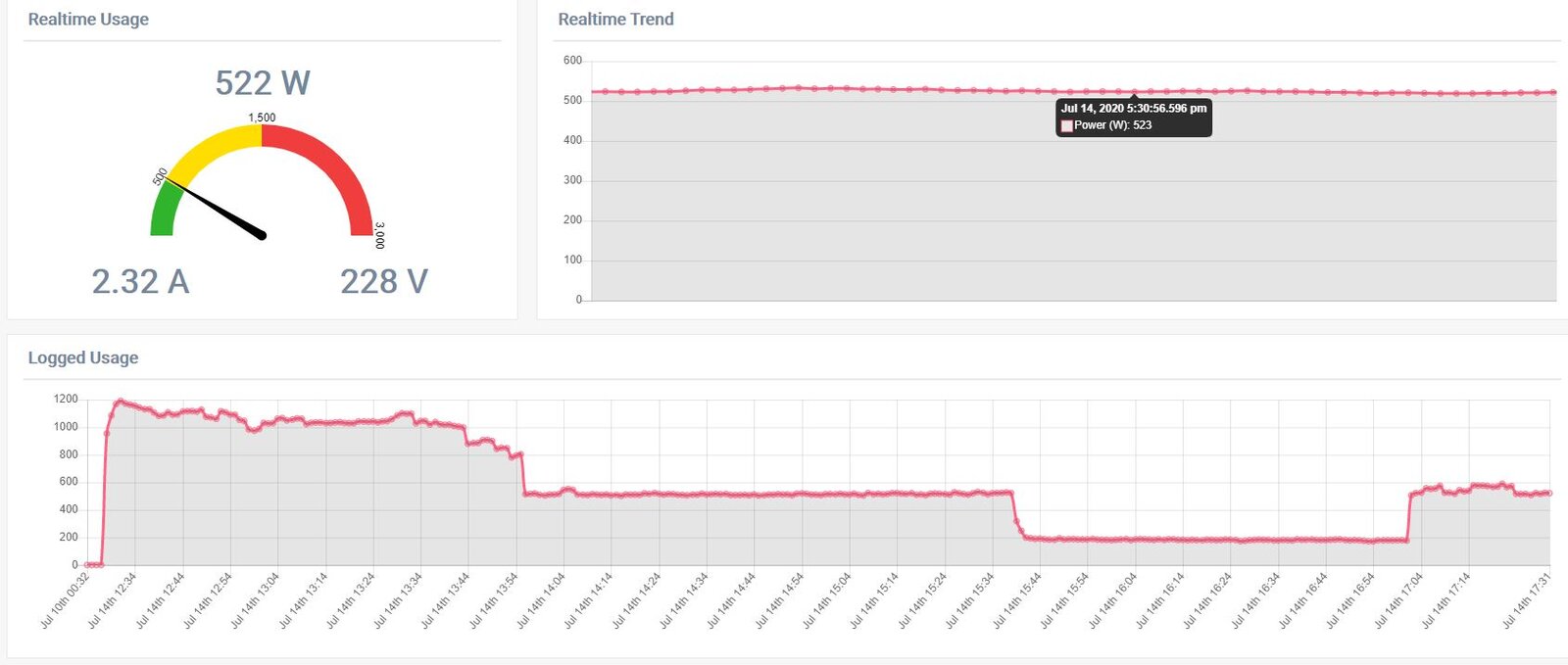

Να σε καλά! Στους 26 ζήτηση σε ένα τέταρτο άρχισε και "έριχνε στροφές", βέβαια ισχύει αυτο που λέει ο @liakjim ότι δεν το ρίχνει αρκετά χαμηλά..αύριο θα απομονώσω τον χώρο να δούμε πόσο χαμηλά μπορεί να πέσει. Σήμερα με ζήτηση 25 και εξωτερική 29,5-30 έχουμε κατανάλωση περίπου στα 550w μ.ο και στο γράφημα φαίνεται πως επηρεάζει την κατανάλωση η δύση του ηλίου που χτυπάει τον χώρο :P
Το αγόρασα απο Υδρομετάλ στα 1150 + εγκατάσταση
Η τελευταία δοκιμή που έγινε σε απομονωμένο χώρο έδειξε οτι το κλιματιστικό με θερμοκρασία 28-31 εξωτερική δεν ρίχνει τον συμπιεστή κάτω απο 250W, να το ξέρετε όσοι ενδιαφέρεστε και οι χώροι σας δεν έχουν μεγάλες απώλειες..
Τελικό συνοπτικο review απο εμένα αν και αρχή.. δεν είναι απλα αθορυβο ειναι ΠΟΛΥ αθορυβο, οικονομικο, ψυχει πολυ γρήγορα, η δροσια φτάνει πολύ μακρια, αριστο τηλεκοντρολ, εμφανίσιμο.

2 λεπτά πριν, rodin002 είπε

Αντικειμενικά τα 250W είναι μια χαρά για 22άρι και αφού είσαι ευχαριστημένος σημαίνει ότι έκανες μια καλή αγορά και ας κάνει και κανά on-off που και που.
Αν μας θυμηθείς στο τέλος της σεζόν, πες μας και την πιο τελική εικόνα, ίσως και από κανά καύσωνα αν κάνει (καλά το πάει ως τώρα) και επίσης τον χειμώνα αν το δουλέψεις θέρμανση.
