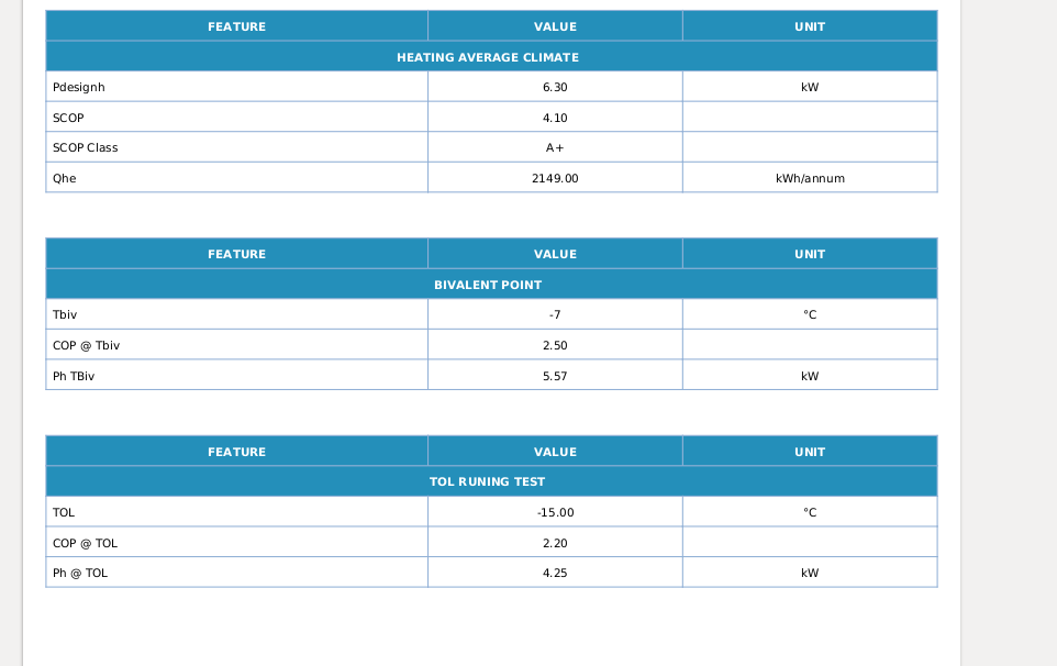

Ακολουθεί megapost.
Γενικά συμφωνώ. Εκεί που διαφωνώ είναι ότι επειδή τα capacity tables έχουν ισχύ (KW) , που είναι κάτι το στιγμιαίο δεν μπορεί να σου έχει πρόβλεψη για μέση ισχύ (που υπονοείς).
Παραθέτω κάποια στοιχεία :
Η fujitsu λέει ότι το capacity υπολογίζεται πάνω στο max
Πρέπει να δούμε τι είναι max.
Τη μόνη αναφορά που βρήκα, είναι αυτό :
Άρα , όταν το ΔΤ του χώρου από τη ζήτηση είναι πάνω από 6C, θα πάει στο maximum. Δεν λέει για πόσο.
Προσωπικά το fujitsu το έχω δει να μαξάρει τον προπροηγούμενο χειμώνα που το λειτουργούσα διακοπτόμενα και ξεκινούσε σε κρύο χώρο. Το έχω δει στα 12.5Α και περίπου 2600W , τα οποία αν δείτε τα δίνει στον πίνακα :
Σε ρεύματα το λέει ως 17.5Α , οπότε θεωρητικά καλύπτει τα 3.51KW που έχει ως μέγιστο IP .
Λέει ότι δίνει input πχ στους μηδέν 3.31KW όταν το πχ edge δίνει 2.14KW. Λογικό θα ήταν να έχουμε περισσότερο output. Το θέμα είναι για πόσο και αν.
Πάμε λίγο σε αυτό που λέει ο @Rnd1978 για τα mitsubishi
Άρα οι διακεκομμένες γραμμές είναι όταν δεν κάνει defrost. Όμως είναι απλά σε πίνακα για correction factor του rated capacity . Δεν βλέπω να μας αλλάζει σημαντικά το αποτέλεσμα.
Το θέμα μας είναι το εξής : έχουμε το δικαίωμα να προτείνουμε το asyg24klca ;
Οι μετρήσεις είναι σε 7WB/6DB δλδ σε  86.6 % RH, οπότε έχει συμπεριφερθεί υποτίθεται στους υπολογισμούς.
Το μηχάνημα έχει δείξει ότι μπορεί να καλύψει χώρους. Κάλυψε τον χώρο του @apostolisep3 με 17KW απώλειες. Με defrost εννοείται.
Φυσικά κρατάω επιφυλάξεις .
Μακάρι να υπήρχε τρόπος να μεταβούμε από υπολογισμό rated σε max και το ανάποδο , να τα κάνω όλα rated και να είμαστε πιο σίγουροι.

Ακολουθεί megapost.
Αν θέλεις δες π.χ. απο Mitsubishi heavy: https://condex.bg/wp-content/uploads/2016/manuals/SRKxxZR.pdf
σελίδα 19 - 20 , πως μας προτείνει η συγκεκριμένη εταιρεία να βρούμε το  net cooling / net heating  απο τους πίνακες capacity που έχει λίγο πιο κάτω.
Οπου οπως είδα έκπληκτος το  Model SRK80ZR-S στους -15C και εσωτερική 20 βγάζει απόδοση 5.29kw ενω το Fuji σου 6.54kw!! Και χωρίς να πάρουμε υπόψιν τα τρία correction factors που αναφέρει που θα ρίξουν ακόμα πιο χαμηλα το 5.29kw.
Οπου αν δουμε στον πίνακα capacity παρακάτω βλέπουμε οτι η απόδοση του συγκεκριμένου κλιματιστικού στον πίνακα είναι 6.3kw και οχι 6.2kw αρα μπορούμε να θεωρήσουμε οτι ολες οι τιμές είναι χωρίς τα παραπάνω corrections.. ( η αλήθεια είναι  όμως οτι το πρώτο σχεδιάγραμμα με μπερδεύει πολυ)
Δεν θέλω να "ρίξω" το fujitsu σου :P απλα συνεχίζω να πιστευω το too good to be true :) η στα ελληνικα "Κάποιο λάκκο έχει η φάβα"

33 λεπτά πριν, Rnd1978 είπε
Καταλαβαίνω τι λες και είμαι το ίδιο έκπληκτος και το ίδιο δύσπιστος όπως και εσύ.
Το μόνο που θα μπορούσα να σκεφτώ, είναι ότι το fujitsu το δίνει 17.5Α και το mitsu 17Α max και ότι αυτά είναι στιγμιαία capacity που προέρχονται από το cop στο συγκεκριμένο input όπου η fujitsu σου λέει ότι αν όλα πάνε καλά, στους -15 αν θα δώσω 2850W input που μπορώ να το κάνω , επειδή ξέρω ότι έχω cop εκεί με μέσα 20 στο 2.29 , τότε θα πάρεις 6.54KW .
