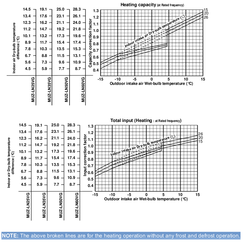

Πάμε λίγο σε αυτό που λέει ο @Rnd1978 για τα mitsubishi
Άρα οι διακεκομμένες γραμμές είναι όταν δεν κάνει defrost. Όμως είναι απλά σε πίνακα για correction factor του rated capacity . Δεν βλέπω να μας αλλάζει σημαντικά το αποτέλεσμα.
Το θέμα μας είναι το εξής : έχουμε το δικαίωμα να προτείνουμε το asyg24klca ;

Αν θέλεις δες π.χ. απο Mitsubishi heavy: https://condex.bg/wp-content/uploads/2016/manuals/SRKxxZR.pdf
σελίδα 19 - 20 , πως μας προτείνει η συγκεκριμένη εταιρεία να βρούμε το  net cooling / net heating  απο τους πίνακες capacity που έχει λίγο πιο κάτω.
Οπου οπως είδα έκπληκτος το  Model SRK80ZR-S στους -15C και εσωτερική 20 βγάζει απόδοση 5.29kw ενω το Fuji σου 6.54kw!! Και χωρίς να πάρουμε υπόψιν τα τρία correction factors που αναφέρει που θα ρίξουν ακόμα πιο χαμηλα το 5.29kw.
Οπου αν δουμε στον πίνακα capacity παρακάτω βλέπουμε οτι η απόδοση του συγκεκριμένου κλιματιστικού στον πίνακα είναι 6.3kw και οχι 6.2kw αρα μπορούμε να θεωρήσουμε οτι ολες οι τιμές είναι χωρίς τα παραπάνω corrections.. ( η αλήθεια είναι  όμως οτι το πρώτο σχεδιάγραμμα με μπερδεύει πολυ)
Δεν θέλω να "ρίξω" το fujitsu σου :P απλα συνεχίζω να πιστευω το too good to be true :) η στα ελληνικα "Κάποιο λάκκο έχει η φάβα"
