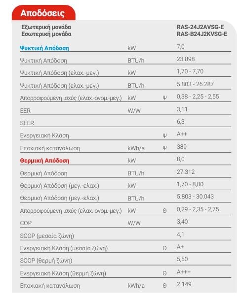

ΥΓ2 Το capacity σε ψύξη :

official capacity με πιστοποιημένες eurovent τιμές:
19 λεπτά πριν, guzel είπε
official capacity με πιστοποιημένες eurovent τιμές για 35C σε ψύξη και 7C σε θέρμανση (όπου τα ελάχιστα / max αναφέρονται σε εξωτερικές θερμοκρασίες όπως ανέβασε ο φίλος @liakjimεδώ https://www.insomnia.gr/forums/topic/296911-συμβουλές-κι-απορίες-για-κλιματιστικά/?do=findComment&comment=58032415  spacer.png
