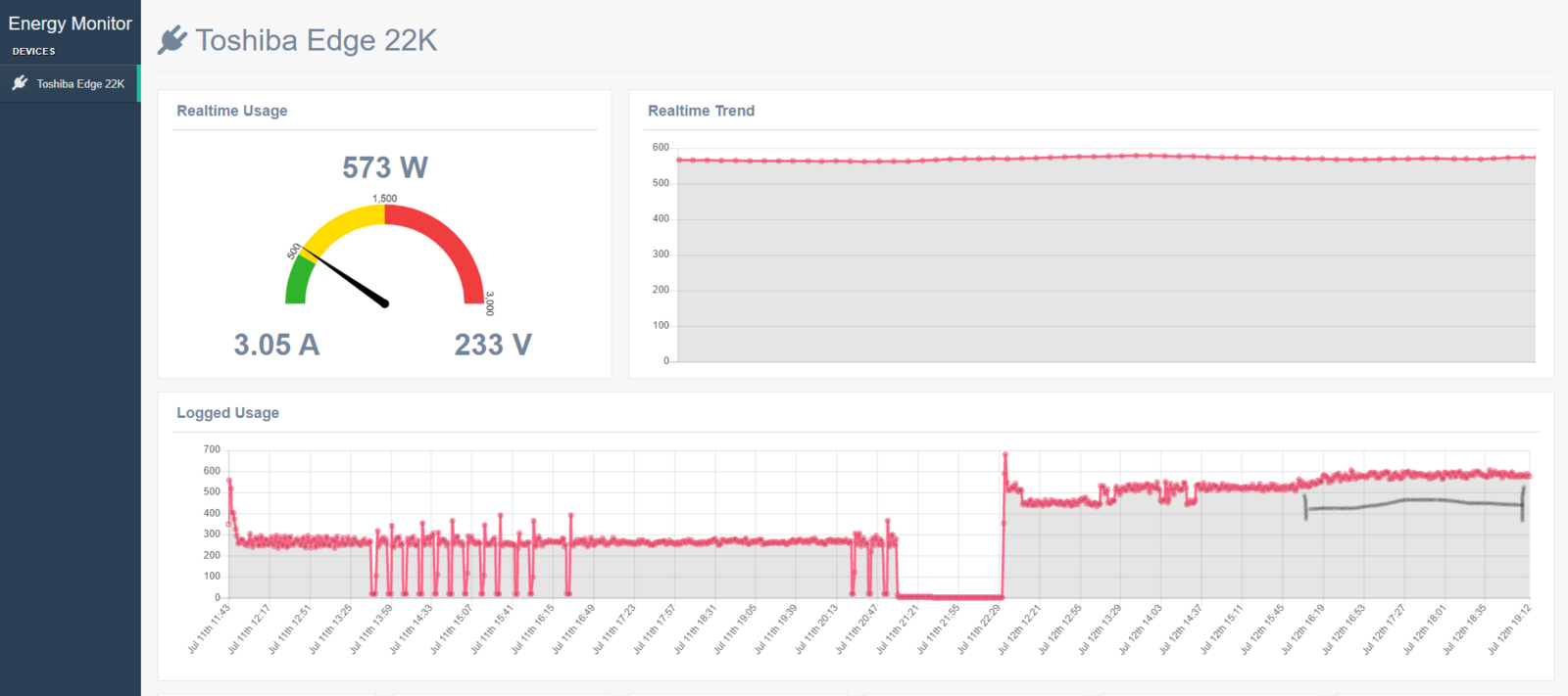

Καλησπέρα στο forum, διαβάζοντας πολλά posts και πινακακια απο εσάς (ευχαριστώ για όλες τις πληροφορίες!) κατέληξα και εγω στην αγορά κλιματιστικού toshiba edge 22άρι για τον χώρο μου. Τοποθετήθηκε στο γραφείο που έχει πρόσβαση σε χωλ που κατεβαίνει στο ισόγειο και στο χώρο του γραφείου έχει σκάλες που ανεβαίνει σε σοφίτες.
Είμαι πάρα πολύ ευχαριστημένος με το αποτέλεσμα γιατί αν και κάνει ενα Γ ο χώρος, τον δροσίζει όλο πάρα πολύ εύκολα και γρήγορα! Τα συνολικά τετραγωνικά του 1ου ειναι 60 και υπάρχει ακόμα ένα υπνοδωμάτιο (20τμ) στον ίδιο όροφο που δεν φαίνεται στο παρακάτω σχεδιάγραμμα (μετά τις σκάλες) και φτάνει οριακά εκει η δροσιά γιατί κατεβαίνει προς το ισόγειο. Στο σχεδιάγραμμα που έχω παρακάτω φαίνονται και οι καταναλώσεις που είχα σήμερα με εξωτερική 28-29 (Ηράκλειο Κρήτης) και εσωτερική 26. Το χαμηλότερο που το έχω δει όταν τρέχει ο συμπιεστής είναι 200 watt αλλά συνήθως κυμαίνεται 250-300. Αν έχετε ερωτήσεις για το συγκεκριμένο μηχάνημα είμαι στην διαθεσή σας!

Ευχαριστούμε πάρα πολύ για τις πληροφορίες! Καλοδούλευτο.
Λογικά όσο το δουλεύεις τόσο θα ισορροπεί τον χώρο και θα δεις τις καταναλώσεις να πέφτουν σιγά σιγά.
Σύμφωνα με το eurovent , το κλιματιστικό θα μπορούσε να κατέβει τουλάχιστον στα 155W .

Ευχαριστώ πολύ! Θα ήθελα να το δω και σε πιο ζόρικες καταστάσεις και θα τα ανεβάσω κάποια στιγμή :)

Καλορίζικο!! Μεγαλώνει το club του απόλυτου κλιματιστικού!!!
Πόση ώρα του πήρε για να αρχίσει να ρίχνει στροφές στο χώρο με αυτές τις ιδιαιτερότητες;
από πού το αγόρασες και σε τι τιμή, αν επιτρέπεται.
1 ώρα πριν, guzel είπε
On off από τα 300W δεν το λες "ρίχνει στροφές"...

Η εικόνα που περιγράφει ο φίλος @rodin002 για το 22άρι, ταιριάζει με το data book της Toshiba. Ενώ στο eurovent βγαίνει 155. Κάτι μας διαφεύγει.
