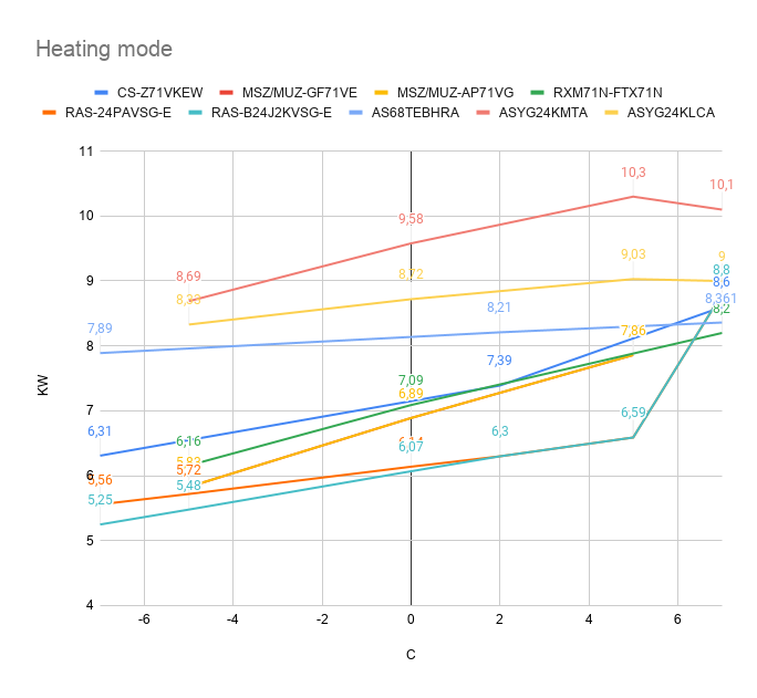

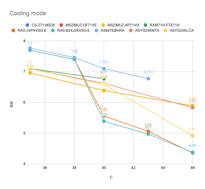

Από τις καλύτερες επιλογές για κρύα https://docs.google.com/spreadsheets/d/1fc4d6VIteFgC6KyZlMCbPeJVeXsA1n2A_Vtk1LaHWIw/edit#gid=0
Θα κοίταγα και το panasonic αλλά δεν ξέρω τι παίζει με την εδώ αντιπροσώπευση.
Στα χαρτιά πάντως είναι τούμπανο https://www.logicool-ac.com/wp-content/uploads/2019/07/CS-XZ-VKEW-PAPAMY1812006CE.pdf
Aν και για Πεντέλη που είσαι, θα μου δημιουργούσε περισσότερη εμπιστοσύνη η θηριώδης μονάδα του AP71.
