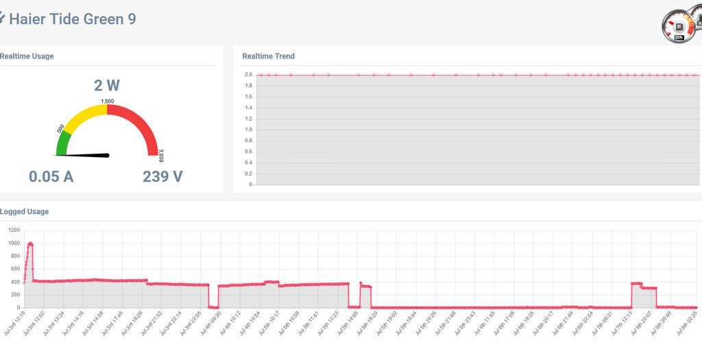

To προβλημα ειναι οτι και εγω που αγοραζω βασει αυτων των χαρακτηριστικων αλλα οτι και να κανω,δεν βλεπω αυτες τις καταναλωσεις!
Με το eurovent Tide Green 9ρι δεν υπαρχει περιπτωση να παρω καταναλωση κατω απο 300w
ενω επρεπε 170w λογω
Pc @ 25°C 1.23 kW
EER @ 25°C 7.20
Τι κανω λαθος?
Οι τιμες στο eurovent ειναι με ζητηση 27
Μόλις τώρα, rbx1000 είπε
Ναι,παντου ετσι ειναι και απο τους κατασκευαστες...ομως ας ερθει και σε αλλες τιμες,δεν πειραζει!

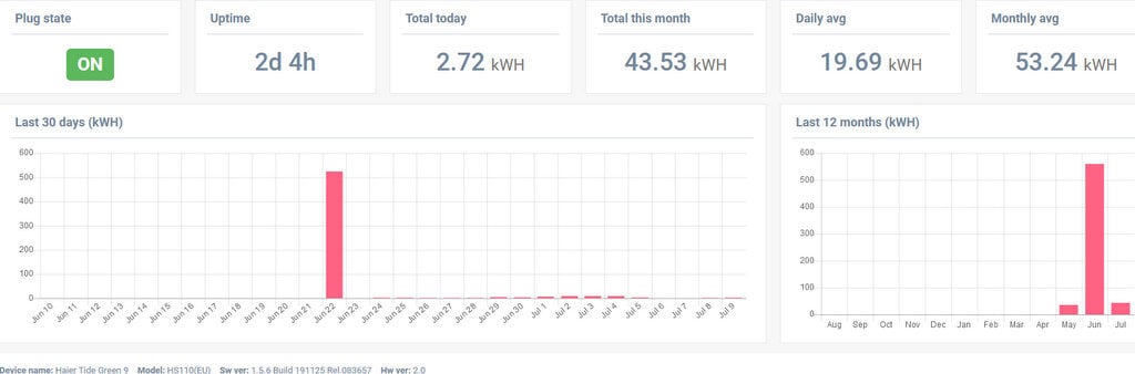

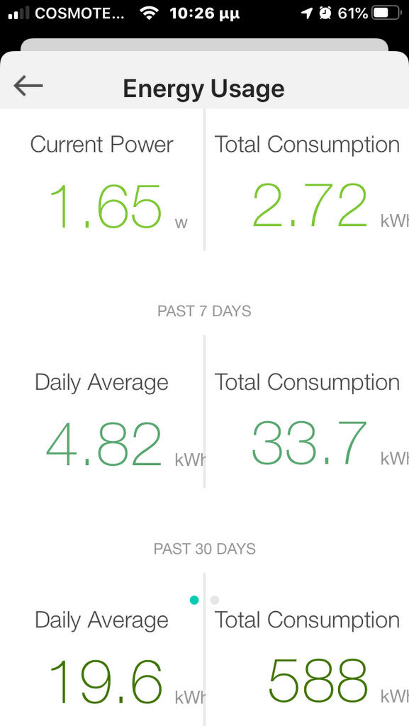

Ωραια περιμενε να το βάλω τωρα να μετραει να δουμε στο περιπου τι κάνουμε
