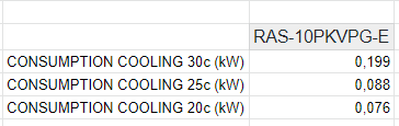

Ετοίμασα τον παρακάτω πίνακα. Οι τιμές στις σειρές 2-19 προέρχονται από τις πιστοποιήσεις eurovent ενώ στις σειρές 20-24 από τους κατασκευαστές. H mitsubishi δεν δίνει τιμή για max cooling capacity για 27 εσωτερική και 30 εξωτερική.
Μία απορία που έχω είναι γιατι τo edge ενω στην κατανάλωση στη θερμανση για -7, 2 και 7 βαθμούς πάει καλά μετά στους 12 παρουσιάζει τελείως αντίστροφη εικόνα.

  • Super Moderators
Καταλαβαίνω ότι έπρεπε να γραφτεί ολοκληρομένο το πινακάκι, αλλά Cooling με εξωτερική 20 ποιος κάνει? 😛
Μόλις τώρα, Thresh είπε
Καταλαβαίνω ότι έπρεπε να γραφτεί ολοκληρομένο το πινακάκι, αλλά Consumption Cooling με εξωτερική 20 ποιος κάνει? 😛
χαχαχαχα, έχεις ένα δίκιο αλλά επειδή υπήρχαν τα δεδομένα λέω δεν βαριέσαι... σαν μίνιμουμ κατανάλωσης που μπορεί να πέσουν και επειδή είχε αναφερθεί και πιο πρίν απο τον @liakjim
