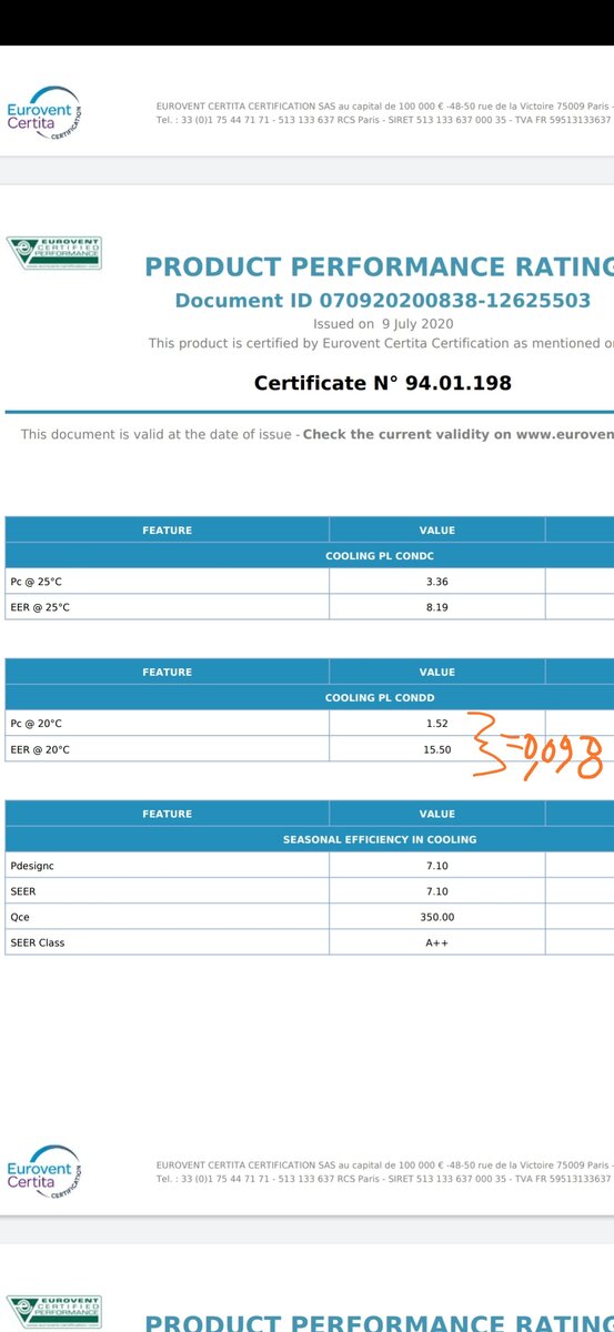

Τα watt που δηλωνονται ειναι σωστα (περιπου στην περιπτωση του Haier) επειδη ειναι για συγκεκριμενες συνθηκες.
Οτι κατεβαινει πολυ πιο κατω το βλεπεις αν δεις το Pdesign και το eurovent.
Επεξ/σία από rbx1000
Μόλις τώρα, rbx1000 είπε
Τα watt που δηλωνονται ειναι ειναι σωστα (περιπου στην περιπτωση του Haier) επειδη ειναι για συγκεκριμενες συνθηκες.
Συγκεκριμενες συνθηκες: 7 εξωτερικη για χειμωνα και 35 καλοκαιρι, αυτο εννοεις;

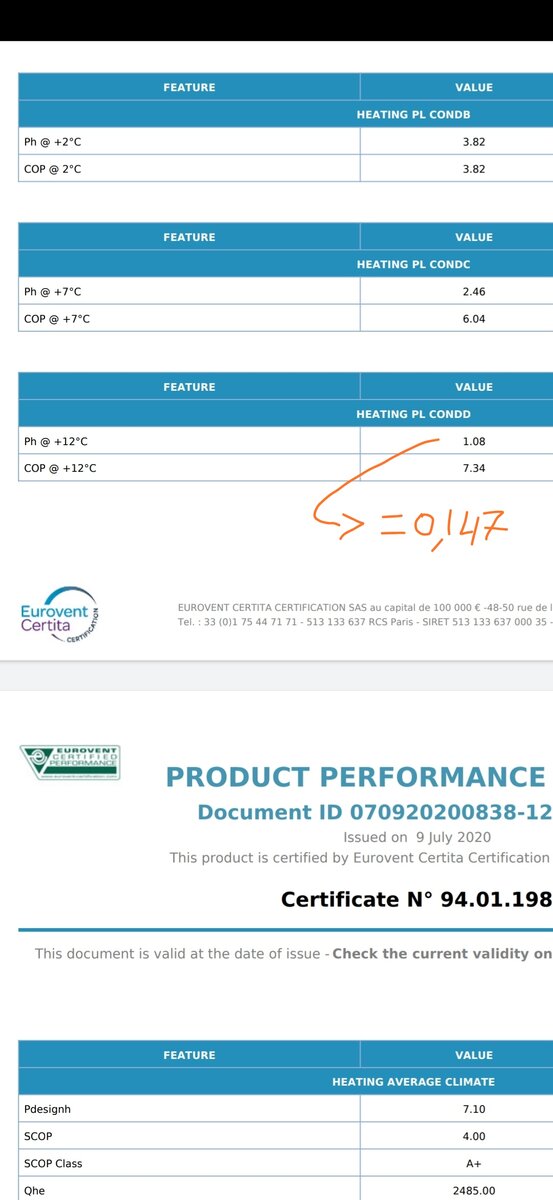

37 λεπτά πριν, energy52 είπε
Ναι. Με ζητηση 20 και 27 αντιστοιχα.
πχ στους 20 εξωτερικη με 27 ζητηση το pdesign δινει input 140w και το eurovent 147w
αντιστοιχα στη θερμανση με 12 εξωτερικη και ζητηση 20 το pdesign 253w και το eurovent 271w
Ετσι εξηγειται λοιπον, ευχαριστω πολυ!! Αναλογες τιμες θα ισχυουν και για το 24αρι λοιπον!
Οι τιμες που εδωσα ειναι για το 24αρι

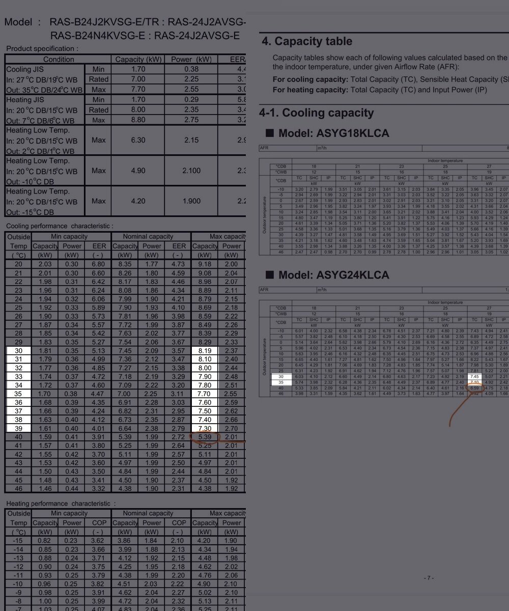

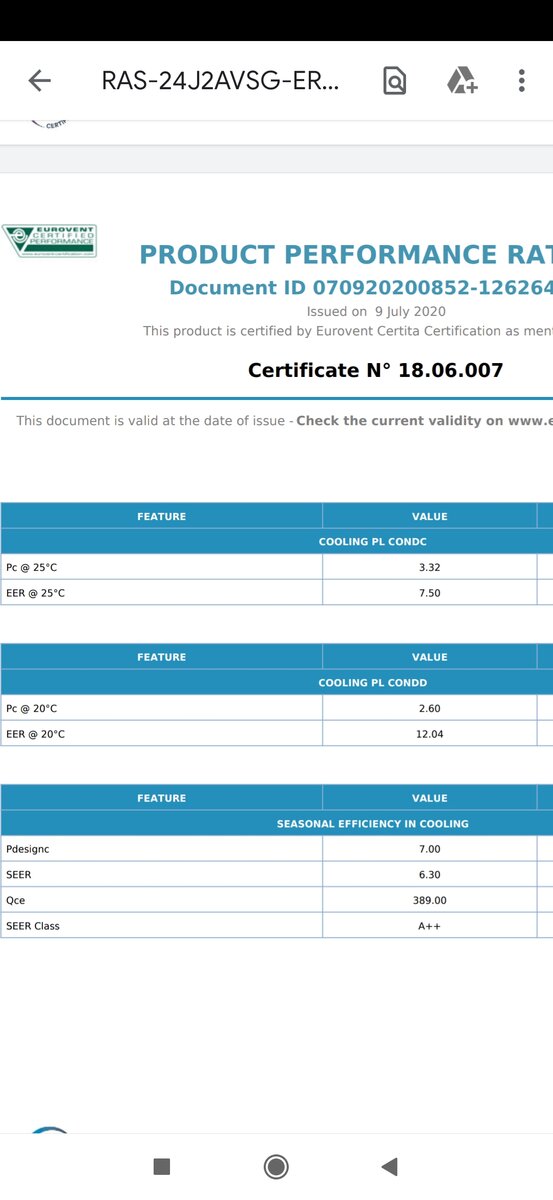

10 λεπτά πριν, guzel είπε
Μέχρι τους 39 είναι ξεκάθαρα πιο αποδοτικό.
Μα πως γίνεται να το λες αυτό όταν μόλις πριν από πέντε λεπτά σου έδειξα ότι έχει το χειρότερο eer;
Θα μάθουμε όταν απαντήσει η Toshiba τι γίνεται στους 40. (θα παραθέσω εδώ την απάντηση όπως πάντα).
Μα πως γίνεται να το λες αυτό όταν σήμερα σου έδειξα το feature με screenshot μέσα από το service manual της Toshiba όπου στους 40C ρίχνει ρεύματα για προστασία υπερθέρμανσης;
