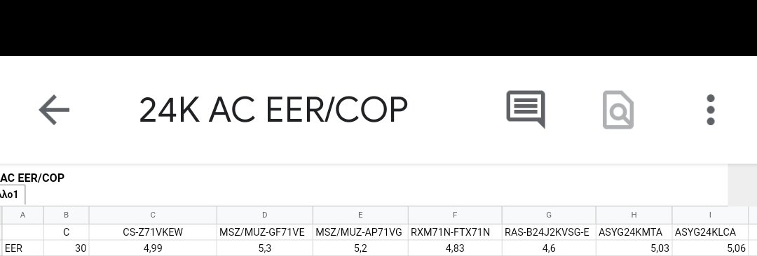

Αν θες τη μέγιστη απόδοση και οικονομία στη ψύξη , η απάντηση είναι η εξής μια :
asyg24kmta
https://www.e-klimashop.gr/fujitsu-24000-btuh/340-κλιματιστικο-fujitsu-asyg24kmtaaoyg24kmta-μετρητοις.html
Εδώ μπορείς να δεις και συγκριτικά με 24αρια. Τιμές από eurovent :
https://docs.google.com/spreadsheets/d/1fc4d6VIteFgC6KyZlMCbPeJVeXsA1n2A_Vtk1LaHWIw/edit?usp=drivesdk
Δεν έχει ιονιστη αλλά φίλτρα ιονισμού. Μη με ρωτάς αν κάνουν δουλειά. Η Toshiba πχ μάλλον έκρινε ότι δεν κάνει δουλειά και τον αφαίρεσε τον ιονιστη στο edge.
Αν τον θες οπωσδήποτε, τότε το Shorai premium , όπως ειπώθηκε.
