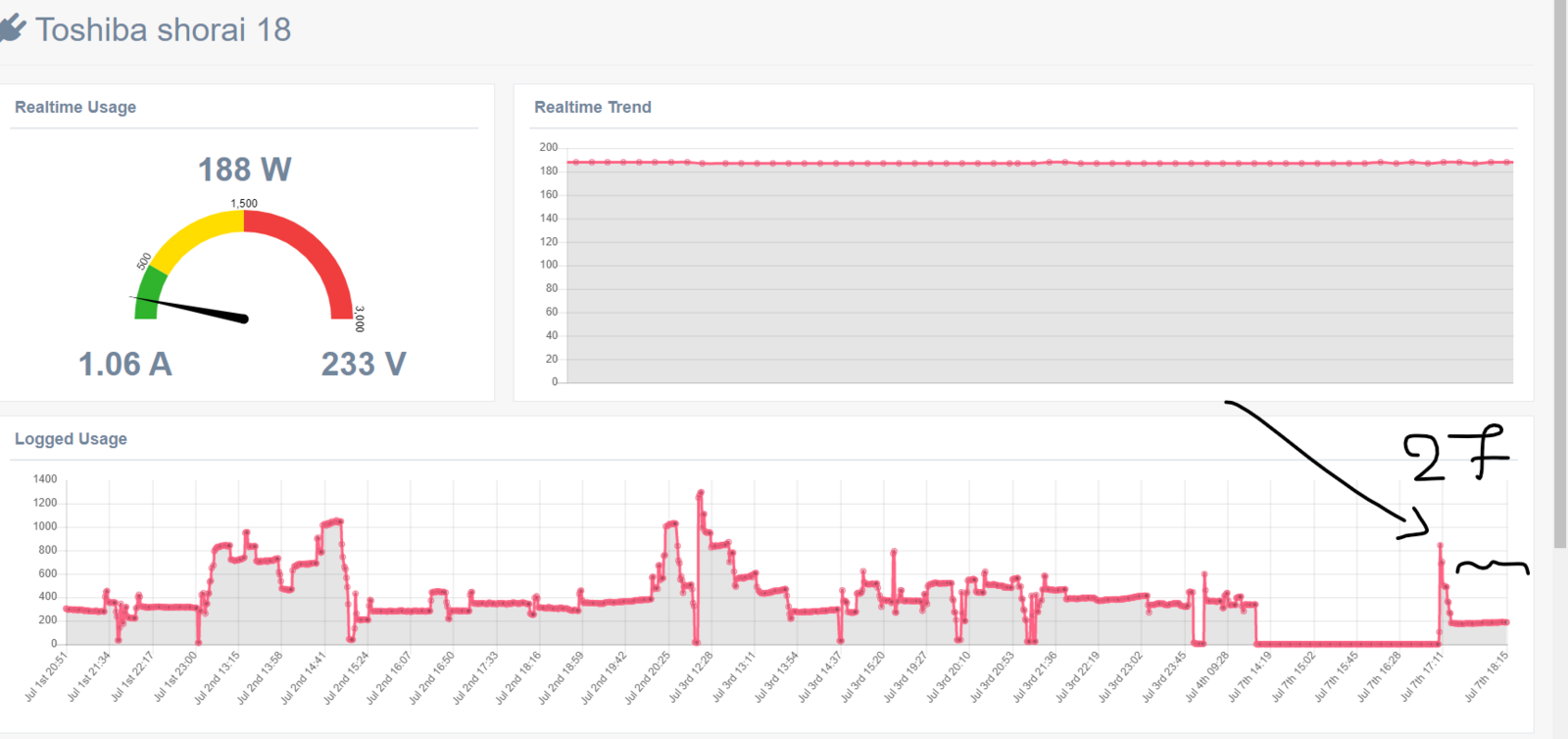

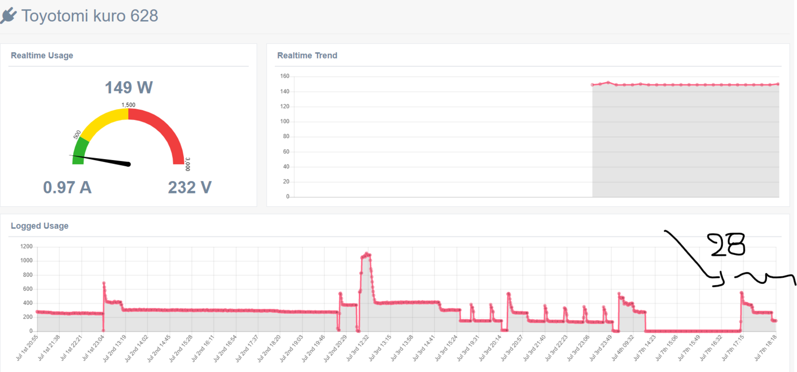

Πραγματική ερώτηση και όχι ειρωνία: Αν το βάλω 24 τι θα αλλάξει? Αφού ούτε τους 25 μπορεί να πιάσει. Επίσης αν το έχω να δουλεύει 24/7 όπως λες δεν θα καίει πιο πολύ απο το να είχα ένα μεγαλύτερο το οποίο θα ισορροπούσε πιο γρήγορα?
Απ τη στιγμη που εσυ προσωπικα εχεις αυτες τις απαιτησεις (24-25 εσωτερικη) κι εγω θεωρω πως ειναι  μικρο για τον χωρο σου.. δηλαδη με τον καυσωνα τι θα κανει;τουλαχιστον ενα δυνατο 18αρι ηθελες αν οχι 24αρι..Διαφωνω με το 24/7 για να δειξει ενα μηχανημα που θα πεσει τελικα..το κλιματιστικο πρεπει μεσα σε 1-2 ωρες max να μπορει να πιασει την επιθυμητη και να ινβερταρει. μιλαμε για ψυξη, θα χει ο ανθρωπος ολη μερα ανοιχτο το κλιματιστικο;; Προσωπικα μονο το χειμωνα το δουλευω 24/7 και παλι οχι ολες τις μερες του μηνα, αλλα αλλο πραγμα η θερμανση!

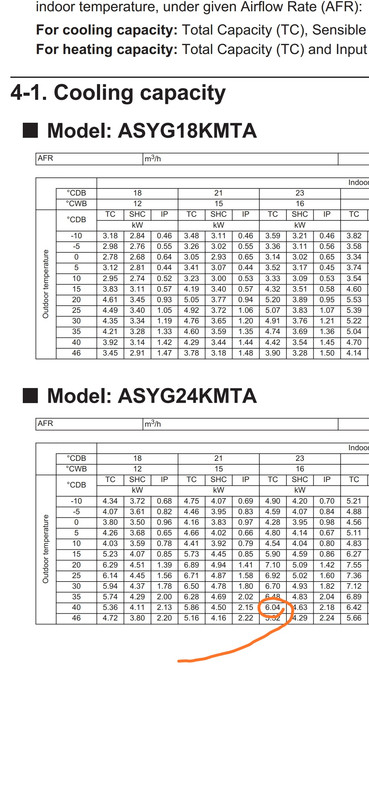

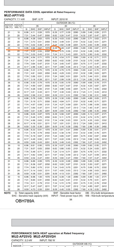

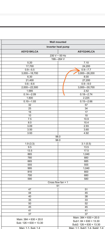

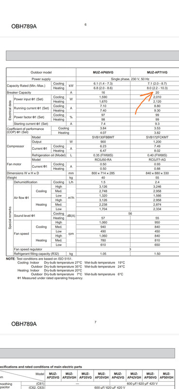

Μπορείτε να βοηθήσετε στο θεμα επιλογής για 24αρι? Τουλάχιστον για να μπορω να πάρω μια αποφαση σχετικά με το αν θα αξίζει να αλλάξω το toshiba.Όπως είπα και πιο πρίν είμαι ανέμεσα σε  MSZ/MUZ-AP71VG και  ASYG24KLCA. Ο θόρυβος που υποτίθεται οτι έχει το fujitsu δεν με απασχολεί ιδιαίτερα (δεν με ενοχλεί). Ξέρω οτι κανένα 24αρι δεν πιανει τα seer του daiseikai αλλά θα με ενδιέφερε κάτι ανάλογα καλό. Αφήνω κάποιο αξιόλογο εκτός?

Κοίτα, η απάντηση δεν είναι μια.
Το κάθε μηχάνημα έχει τα υπέρ και τα κατά και διαφορετικά χαρακτηριστικά.
Καταρχάς παρόμοιο seer .
Το Mitsubishi έχει λίγο περισσότερο capacity με ζήτηση 23 και έξω 40.
Από την άλλη έχει παραπάνω από τα διπλάσια ελάχιστα BTUs οπότε δεν θα πέφτει όσο χαμηλά πέφτουν τα Fujitsu ( έχω δείξει 100W για το asyg24klca) οπότε μπορεί να έχεις πιο εύκολα on off σε χαμηλές απαιτήσεις
Υπάρχει ένα μέλος που τα έχει και τα δύο οπότε ίσως μας πει μέχρι πόσο χαμηλά παίζουν και αν έχει δει φαινόμενα onoff στο Mitsubishi @apostolisep3
Σ ευχαριστώ πολύ για τους πίνακες. Αν υποθέσουμε - δεχτούμε οτι οι απώλειες είναι όντως 14500 btu/hr περίπου πιστεύεις οτι το ap71vg με ελάχιστη 2KW (6824 btu) θα κάνει on-off?
H εγγυηση του mitsubishi ειναι 3 συνολικα και 7 στο συμπιεστη αν δεν κανω λάθος όπως και στο fujitsu?
γνωρίζεις τι συμπιεστές έχουν? έχουν και τα 2 rotary? twin rotary?

Δοκιμασες με ζητουμενη 16 να δεις αν αλλαζει κατι?
και υποθετω πως ετσι που ειναι η εξωτερικη ταβανωμενη  δεν αναπνεει λογω τεντας..
βαλε κ την αδρανεια του κτιριου που θελει ,ερες να εξισοροπησει κ πρεπει να περιμενεις.
Ασε τα ελαχιστα βαττ κ τις μετρησεις.
