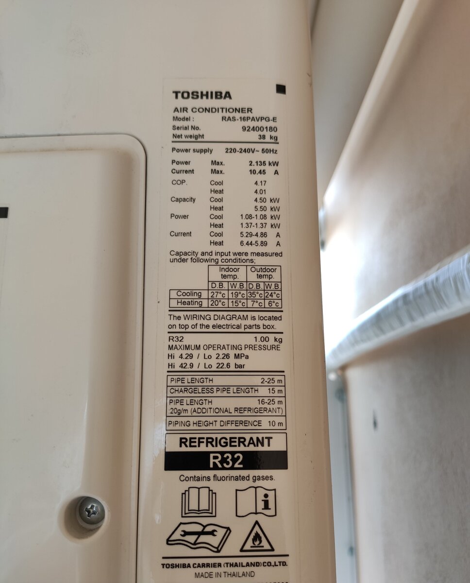

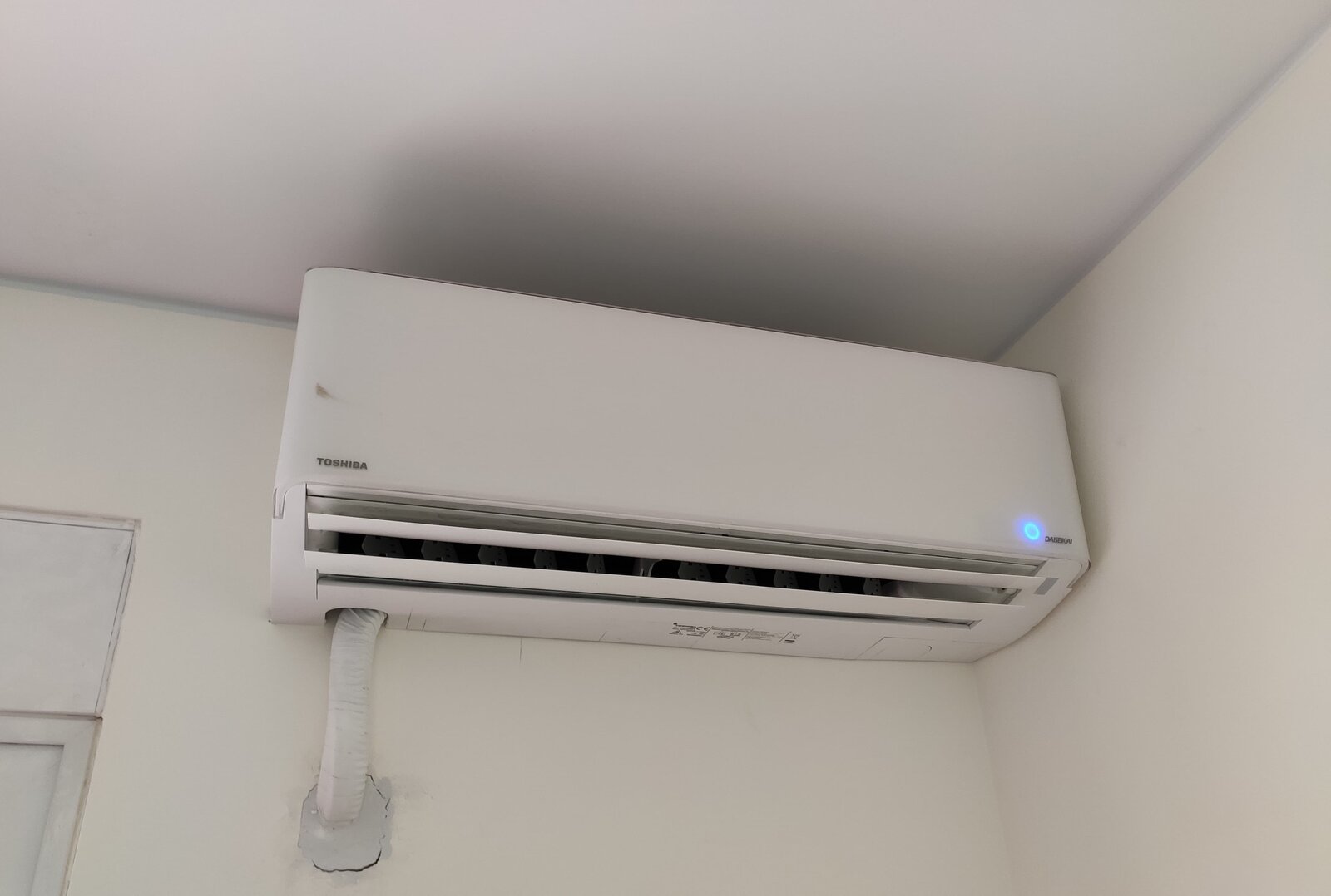

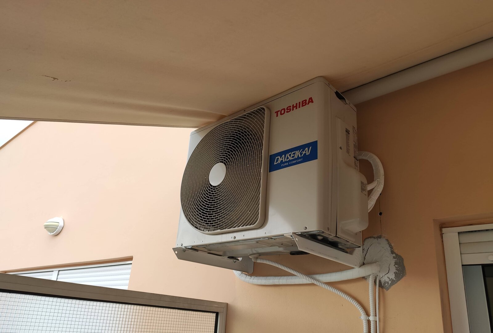

daiseikai 9 16αρι σε σαλοκουζινα 32 τμ. Προσανατολισμός βόρειος. βόρεια και δυτική πλευρά βλέπουν αέρα, νότια πλευρά διάδρομος και υπόλοιπο σπιτι, ανατολική πλευρά διπλανο διαμέρισμα. 8ος οροφος ρετιρε, απο πανω ταράτσα. κλειστές ολες οι πορτες, δεν δουλευουν φουρνοι κλπ
Power select στο 100%, fan στο τερμα. εξωτερικη 28,3 εσωτερικη 29,1 ζητηση για 24.
ενεργοποιηση στις 22:20.
Μετα απο 2 ωρες εχω εσωτερική 26,9 και εξωτερική 28.
Είμαι πεπεισμένος οτι χρειάζομαι 24αρι
Μάλλον δεν επαρκούν τα κυβικά που βγάζει αλλά οπως λένε και τα παιδιά, συνήθως παίρνει 2-3 ημέρες για να έρθουν τα δομικά στοιχεία του σπιτιού σε ισορροπία. Δεν αποκλείεται να έχει χάσει φρεον από κάνα ρακορ πάντως μιας και οι απώλειες σου δεν είναι τραγικές. Αλλά θα το δεις σε βάθος χρόνου.
Επίσης διαφωνώ με τους υπόλοιπους που λένε να το έχεις 26-27. Από την στιγμή που θες 24 , θα πρέπει να έχεις κατάλληλο μηχάνημα το οποίο να έχει το capacity για να σου δώσει αυτό που θες. Αν θα προτιμήσεις να συμβιβαστείς σε υψηλότερη θερμοκρασία προκειμένου να μη χάσεις το μηχάνημα, αυτό είναι άλλο θέμα. Προσωπικά θα έλεγα όχι.
Οπότε θα πρότεινα να το αφήσεις 2-3 ημέρες σερί και μη κοιτάς καθόλου καταναλώσεις. Ο χώρος σου ζητάει watts και έχε μοναδικό κριτήριο τη διατήρηση της θερμοκρασίας. Αν τη πιάσει θα είσαι οκ.

Μετα απο 12 ώρες συνεχούς λειτουργίας, 27 εσωτερική, 31,4 εξωτερική και ζήτηση για 25 η κατάσταση έχει ως εξής:
3 λεπτά πριν, mmike2503 είπε
Στην τελική για να πω την αλήθεια μου φαίνεται άτοπο να περιμένω μέρες για να έρθει το σπίτι σε ισορροπία, πχ επιστρέφεις απο διακοπες και το σπιτι ήταν κλειστό και έβραζε, θα περιμένεις 2 μέρες για να έχεις το αποτέλεσμα που θέλεις?
Δε θα περιμένεις δύο μέρες ,θα βάλεις το κλιματιστικό στη θερμοκρασία που θες 24 αυτό θα την πιάσει την θερμοκρασία αλλά θα την πιάσει καίγοντας πολύ ,
Αυτό που κάναμε τώρα είναι για να δεις αν το κλιματιστικό έχει επάρκεια και σε τι watt ισσοροπει
Μπορείς τώρα να το βάλεις 24 και να το αφήσεις και να δεις σε τι καταναλώσεις παίζει
8 λεπτά πριν, dimostr είπε
Για να μην παρεξηγηθώ για το πως λέω αυτά που λέω, εγώ έχω στο νού μου τι μπορεί να γίνει μια ζεστή καλοκαιρινή μέρα, που θα έρχομαι σπίτι και θα έχει εξωτερική 34-36. Εκεί πιστεύω δεν θα πιάσει ποτέ τους 24. Αλλά άσε και τους 24. Θα πιάσει 26 με εξωτερική 36 και φούλ ήλιο όταν νύχτα στη ζήτηση για 25 ισορροπεί στους 27 με 28 εξωτερική? Με ότι κατανάλωση και αν βγάλει, ας τραβάει και 1300  watt.
