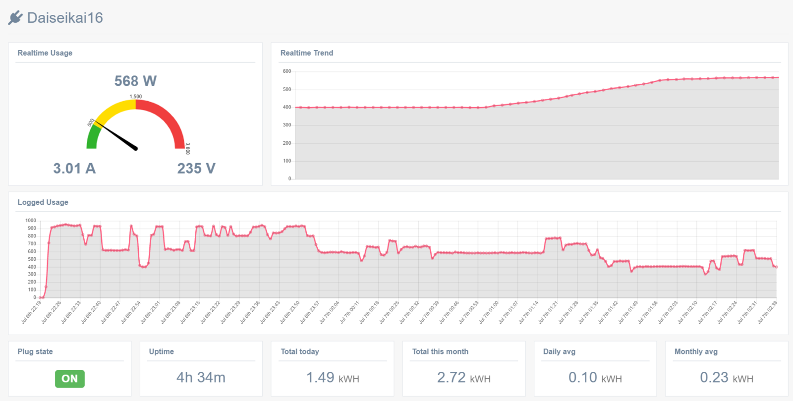

Ηρθε η ωρα να ποσταρω και γω δεδομενα επιτελους αλλα τα πραγματα δεν ειναι καλα για μενα...
daiseikai 9 16αρι σε σαλοκουζινα 32 τμ. Προσανατολισμός βόρειος. βόρεια και δυτική πλευρά βλέπουν αέρα, νότια πλευρά διάδρομος και υπόλοιπο σπιτι, ανατολική πλευρά διπλανο διαμέρισμα. 8ος οροφος ρετιρε, απο πανω ταράτσα. κλειστές ολες οι πορτες, δεν δουλευουν φουρνοι κλπ
Power select στο 100%, fan στο τερμα. εξωτερικη 28,3 εσωτερικη 29,1 ζητηση για 24.
ενεργοποιηση στις 22:20.
Μετα απο 2 ωρες εχω εσωτερική 26,9 και εξωτερική 28.
Είμαι πεπεισμένος οτι χρειάζομαι 24αρι
Αστο ανοιχτο μεχρι αυριο.
27 λεπτά πριν, rbx1000 είπε
δεν νομιζω να κανει διαφορα... ηθελα να σιγουρευτω οτι μπορει να δουλεψει στο 100% και πριν κανω αυτη τη μετρηση το εβαλα για 5 λεπτα στο Hi power για να δω αν μπορει η πριζα να του δωσει πανω απο 1000 watt. στο 3λεπτο ειχε παει 1270.
μετα το έκλεισα και το εβαλα να δουλεψει οπως γραφω παραπανω. αν δεν μπορει σε 2 ωρες να μου ριξει 4-5 βαθμους τη νυχτα δεν πιστευω οτι ταιριαζει στο χωρο.

Οποτε όπως είπε και ο @rbx1000 άστο να τρέξει το κλιμα5ιστικο , εγώ θα σου πρότεινα να βάλεις ζήτηση μια πιο ρεαλιστική θερμοκρασία όχι 24 που ζητάς τώρα αλλά 27 και να αφήσεις το κλιματιστικό να ισορροπήσει , πιστεύω θα δεις άλλα νούμερα εντελώς,  και όχι ίσως δε φτάνουν δυο ώρες για να ρίξει θερμοκρασία αν σκεφτείς ότι όλα τα δομικά υλικά είναι ζεστά πρέπει το κλιμα5ιστικο να δουλέψει πολλές ώρες για να φέρει σε ισορροπία ένα χώρο εαν ειδικά είναι φρέσκο τοποθετημένο
Πραγματικά δεν ξερω τι να σου πω. Εγω στους 27 ιδρώνω. Και μιλαμε παντα για νυχτα οποτε τη μερα που μπορει απο πανω η ταρατσα να πιανει ανετα 40αρια νομιζω θα καιω ρευμα χωρις αποτελεσμα.
Επισης εκει που λιγο μετα το 2ωρο εδειχνε να ισορροπει στα 600 watt ανεβηκε στα 770-790 στις 3 ωρες.
Νομιζω οτι στην περιπτωση μου δεν ειναι το θεμα τοσο οι απωλειες αλλα το οτι οι απωλειες σε συνδυασμο με τη θερμοκρασια που εχουν πιασει οι τοιχοι βγαζουν το 16αρι off
Μόλις τώρα, mmike2503 είπε
Ναι δεν αντιλέγω ότι στους 27 ιδρώνεις αλλά άλλη προσπάθεια κάνει ένα κλιματιστικό να πιάσει 24 άλλη για να πιάσει 27 ,ξεκινά με.τους 27 άστο να τρέξει να δουμε αν θα ισορροπήσει πιο χαμηλά και αύριο πχ κατεβάζεις ένα βαθμό το πας στους 26 άστο να δουλέψει μια μέρα και το ξανακοιταμε
Γενικά θέλει λίγο υπομονή το πράγμα για να βγάλεις ένα ασφαλές συμπέρασμα αν φτάνει.το κλιματιστικό η όχι και αν συμφέρει να το αλλάξεις η όχι

Θα έλεγα να κάνει μια μέτρηση στη θερμοκρασία εξόδου να δουμε τι παίζεται. Μπορεί για κάποιον απίθανο λόγο να έχει χάσει ψυκτικό υγρό.
Φυσικά συμφωνώ να το αφήσει όλη τη νύχτα σε πιο "χαλαρή " θερμοκρασία να δούμε που θα ισορροπήσει.

Ναι μετρήθηκε η θερμοκρασια εξοδου. 11 βαθμοι
13 λεπτά πριν, mmike2503 είπε
Δεν ειχα καταλαβει οτι ρωτας εμενα, νομιζα οτι μιλουσες για τον @rbx1000 και μαλλον και αυτος το ιδιο καταλαβε και σου απαντησε για το δικο του χωρο.
Ναι έχετε δίκιο, μπήκα στη κουβέντα σας μια και είχατε το ίδιο θέμα αλλά αναφερόμουν σε εσένα.
Πάντως οι 11 βαθμοί δεν είναι και τρομερή επίδοση.
