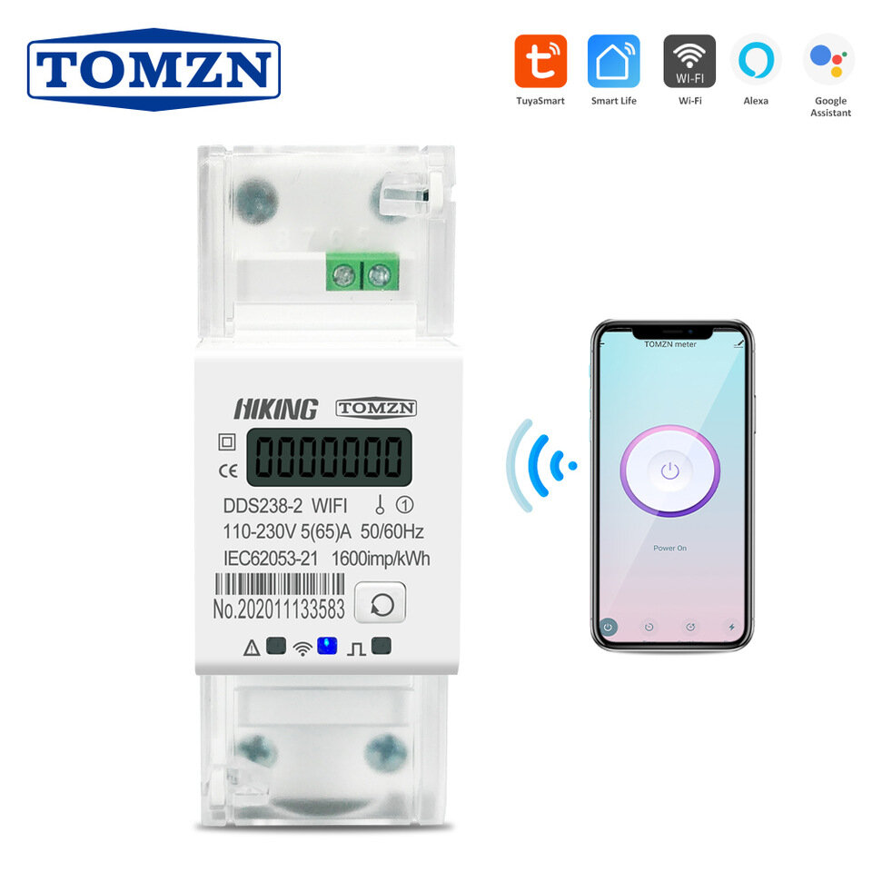

Υπάρχει κάτι αντίστοιχο για τοποθέτηση σε ράγα πίνακα; Το κλιματιστικό παίρνει τάση κατευθείαν από μια ασφάλεια στον πίνακα χωρίς πρίζα.
Φέρνεις ηλεκτρολόγο ( αφού και για μετρητή ράγας θες ηλεκτρολόγο) και εκεί που βγαίνει το καλώδιο για την εξωτερική μονάδα το κανεις έτσι, μπορεί ακόμα να σου βάλει την πρίζα και σε στεγανό κουτι εξωτερικής χρήσης
