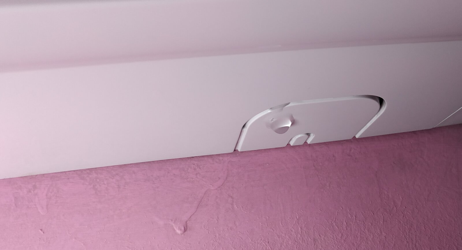

Βρε παλικαρια εχω το εξης προβλημα.
Πηρα τα Χριστουγεννα απο τον Κωτσοβολο δυο κλιματιστικα 9ρια και εχω προβλημα με αυτο της κρεβατοκαμαρας σταζει μεσα.
Ηρθαν δυο φορες απο την εταιρια που μου εκανε την εγκατασταση (δωρεαν απο τον Κωτσοβολο η εγκατασταση) εριξαν δυο μπουκαλια νερο μεσα και δεν εβγαλε σταγονα.
Μου ειπαν οτι εχει υγρασια το δωματιο και δεν προλαβαινει να βγαλει τα νερα εξω.

12 λεπτά πριν, LLLEFTERIS είπε
Υγρασια Καλοκαιριατικα;
Ξανα παρτους τηλ δεν είναι από υγρασία κάτι δεν έχουν κάνει σωστά στην αποχέτευση η έχεις σπασμένο λεκάνακη
2 λεπτά πριν, iordanis78 είπε
Ειναι καινουρια 15 Γενναρη μου τα εβαλαν.
Πως ειναι δυνατον ομως οταν ερχονται και ριχνουν δυο μπουκαλια νερο να μην βγαζει σταγονα;
Πηρα τωρα τον Κουνιαδο μου ειναι ψυκτικος αλλα μενει Χανια και μου ειπε μαλλον σταζουν οι σωληνωσεις δεξια αριστερα απο τις ψυκτρες και ειναι εξω απο το λεκανακι.
Μου ειπε να βγαλω την μασκα να το βαλω να δουλευει να δω απο που σταζει.
Εβγαλα την μασκα οι σωληνες ειναι μεσα στο σκαφακι αλλα απο αριστερα εχει μια ταπα που οταν την εβγαλα βγηκε αρκετο νερο λες και κατι το εμποδιζει να βγει απο δεξια που ειναι ο σωληνας της αποχετευσης.

1 ώρα πριν, LLLEFTERIS είπε
Βαλε κατι.μεσα στην τρυπα στην δεξια μερια,
Στην φωτο δεν φαινεται να κραταει νερα παντος, ριξε λιγο νερο να δεις εαν οντως στραγγιζει το νερο η το μαζευει να σιγουρευτείτε μιας που εβγαλες το καπακι

20 λεπτά πριν, LLLEFTERIS είπε
Εχει δικια του ταπα μαυρη, οχι δεν κραταει νερα. Εχει και ποιο πανω μια ταπα μαυρη εκει στο ταμπελακι αυτη δεν ηταν καλα κουμπωμενη.
Το περιεργο ειναι ενω δεν κραταει νερα στο σκαφακι μολις βγαλω την ταπα δεξια τρεχει νερο λες και ειναι ξεχωριστο σκαφακι η λες και το σκαφακι εχει κατι σαν φραγμα μεσα και δεν αφηνει το νερο απο δεξια να παει αριστερα και να φυγει απο την αποχετευση.
Η τάπα είναι καλά μέσα παρε ενα Άλεν έχει τρυπά και πιεσε την  να μπεί καλά  μέσα
