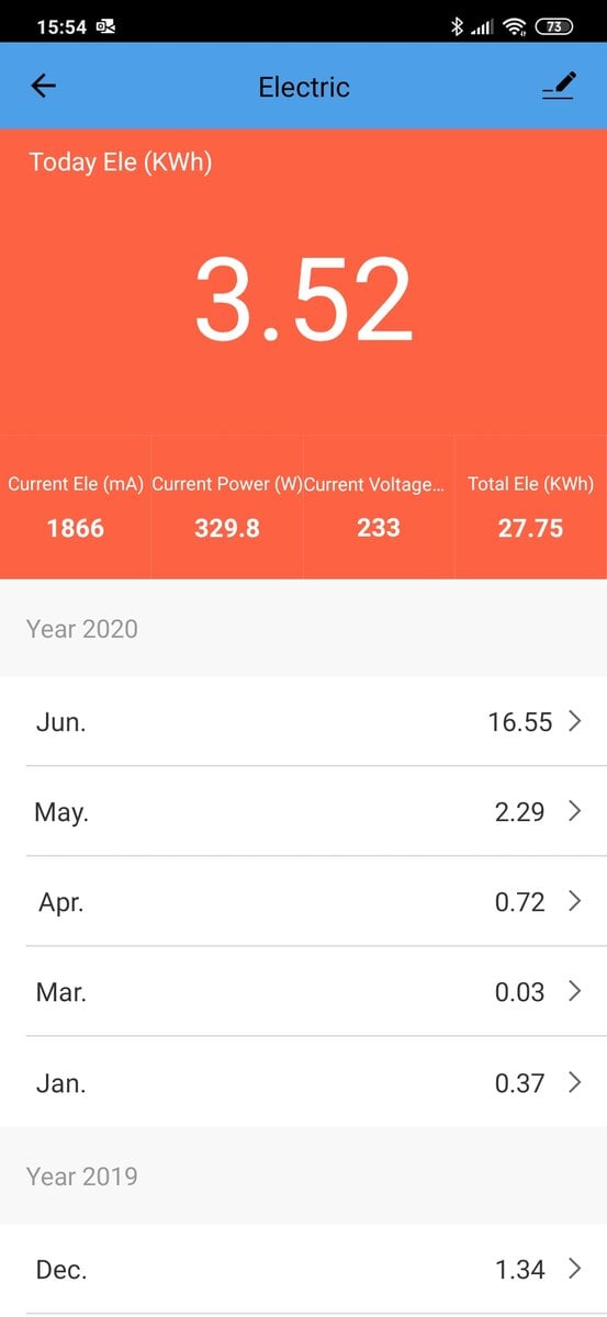

Εγω ειδα διαβασα οτι στα 270w εκλεινε.
Οταν δουμε διαγραμμα απο Edge το συζηταμε.

1 ώρα πριν, guzel είπε
Είδαμε edge σε χώρο 130τμ να κατεβαίνει καλύτερα από premium. Μη λέμε τα ίδια
Αν δεις τα data books shorai vs edge, θα δεις ότι το shorai πάει αρκετά πιο κάτω. Σε πιο μοντέλο αναφέρεσαι; Στο 18άρι;
